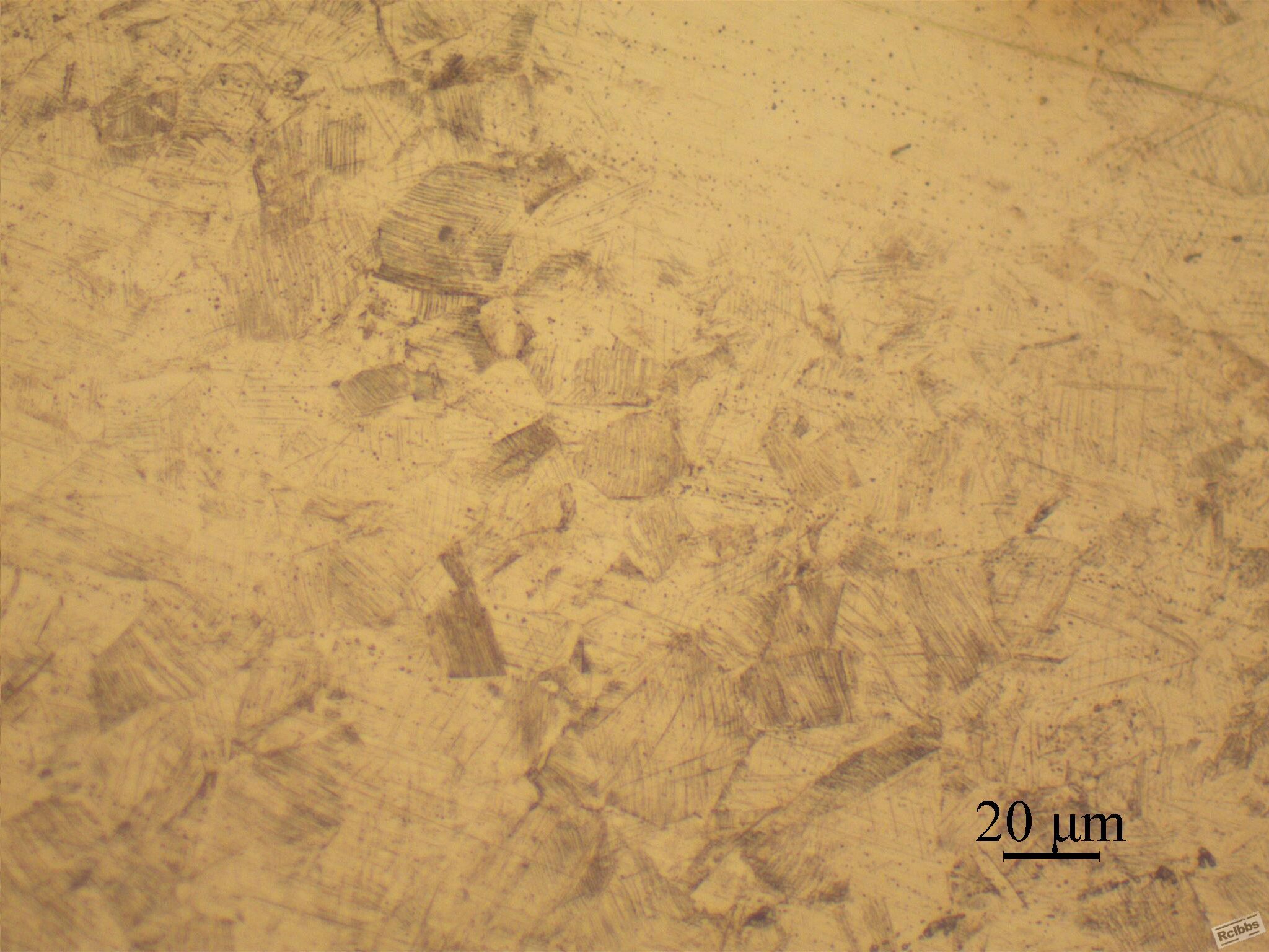

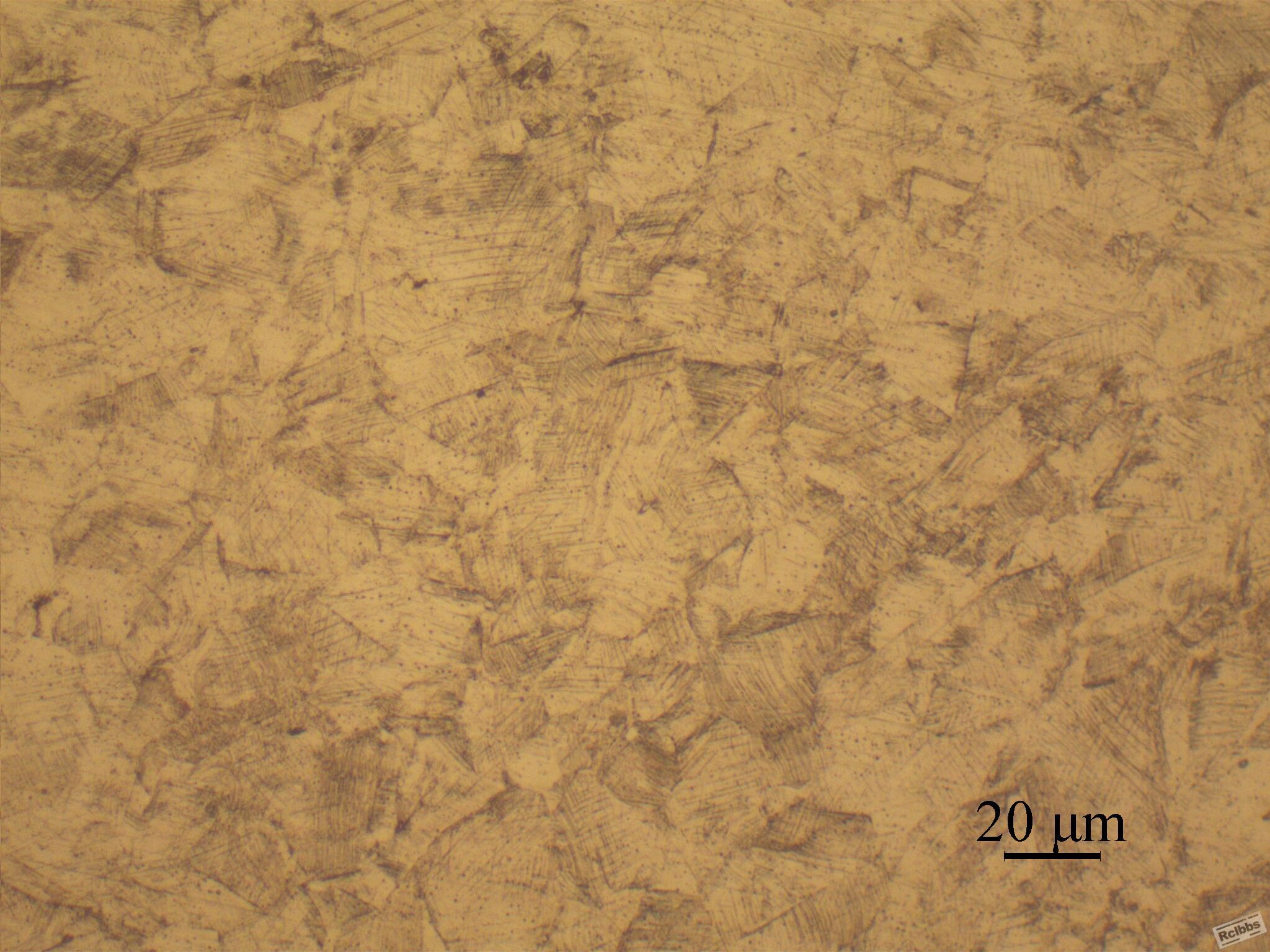

发表于 2013-5-24 16:46:01 | 显示全部楼层
你可以参考下GB/T17394硬度换算表和GB/T 4237中各钢的硬度范围。至于滑移可以看下袁老师金相相册第8页142楼 奥氏体不锈钢--塑性变形--滑移。

发表于 2013-5-24 13:09:10 | 显示全部楼层
支持楼上袁老师的说法。材料的硬度相当于40HRC,除沉淀硬化不锈钢外,其它达不到该硬度。但从组织和硬度来看,你的材料可能经过加工硬化,其组织为奥氏体,晶粒里伴有滑移线。
签到天数: 941 天
发表于 2013-5-24 10:54:17 | 显示全部楼层
应该是奥氏体。
如果是经过固溶的,那你制样还得努力。

发表于 2013-5-24 09:24:50 | 显示全部楼层 |阅读模式
500X-FeCl3+浓HCl腐蚀
500X-FeCl3+浓HCl腐蚀
500X-FeCl3+浓HCl腐蚀
500X-FeCl3+浓HCl腐蚀
一种不锈钢材料,具体牌号不详,应用三氯化铁+浓盐酸腐蚀,检测硬度为360-400HV,希望专家对金相组织给出点参考意见,以及参考标准。
