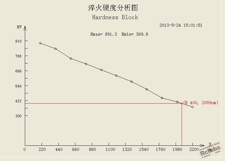

图示硬化层深度就是2.06mm,可以写为:rht400HV1=2.06mm

单位最近接到一批货,客户的要求是Rht400:1.5+1.5,请问是什么意思?
1.是从表面开始算,1.5mm-3mm的硬度都要达到400HV(在1.5mm-3mm处都要达到400HV)。
2.还是在1.5-3mm这段距离里只要有一点达到400HV就可以了(比如说1.6mm硬度是480,2mm400HV,2.8mm是350HV)。
是那种情况?1还是2
求高手解答!!!急啊!!
谁回答重点啊?到底是1还是2
发表于 2013-5-27 10:57:44 | 显示全部楼层
情况2的要求还不够,不是“在1.5-3mm这段距离里只要有一点达到400HV就可以了”
而应该是“在1.5-3mm这段距离里只要有一点是400HV就可以了”
在硬度从表面向心部减少的大前提条件下,
换算成检验步骤应该是如下:
1.在1.5mm处检验硬度,需>400HV
2.在3mm处检验硬度,需<400HV
当然,你也可以慢慢找400HV的那一点,看他的深度是否在1.5-3mm之间。
个人意见,仅供参考。

发表于 2013-6-9 13:03:18 来自手机 | 显示全部楼层
我无语 发表于 2013-5-27 10:57 情况2的要求还不够,不是“在1.5-3mm这段距离里只要有一点达到400HV就可以了” 而应该是“在1.5-3mm这段距 ...
不同意你的观点,此技术要求应该是HV400=1.5~3.0。意思就是要求用硬度法测试有效硬化层深度,该有效层深是1.5到3.0之间为合格。评判层深标准是HV400。比如硬度梯度在2.0处硬度刚好是HV400,说明有效深度为2.0,结论合格。
