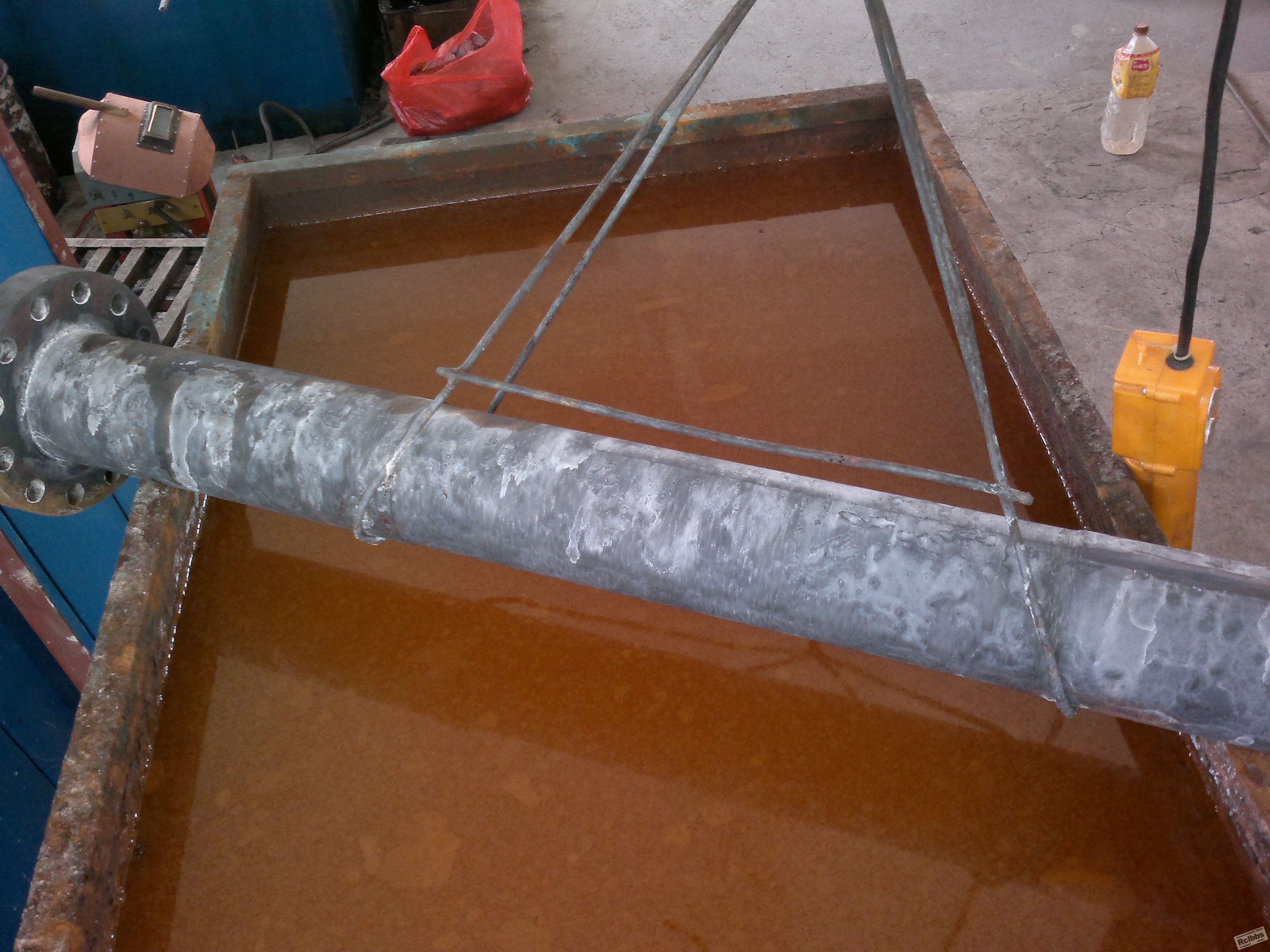

各位老师好,最近厂里接了一批40Cr热处理 工艺要求45-50HRC。工件外径100长1200一条轴。粗车留余量5mm。考虑到油冷冷速达不到硬度很难做到客人要求,所以就水淬。热处理工艺是 井式电阻炉升温800度 到温吊人工件,保温1.5H 水冷,水温大概50-70度,水池比较小,水温上升的很快。起水温度为250度,(判断温度是用刷子刷油上去 起火。不起火说明250度以下,)此方法不准希望得到老师指点。硬度为55度。发现工件横向开裂了。 20130524887.jpg 20130524886.jpg 20130524885.jpg

补充一点,水为盐水 比例不祥,因为水温上来了就换冷水进去, 又添加氯化钠。冲工件表面白色盐来看 比例不会太低

请楼主先做个金相查看组织形态和裂纹状况,我怀疑是淬火冷却不当引起开裂

怪我表达错误,让你费神了。应该是沿着长度方向的裂纹。

纵裂,不做金相是无法下结论的。

40Cr淬透性还可以,用盐水的话,可能导致裂纹的

40Cr的圆棒我们一直是水冷的,还没有发生过开裂

看你的冷却方式,是横向的,不是竖向的,觉得冷却速度快慢和冷却度有关,以及材料是否有其它缺陷,楼主最好先检查金像组织状况再做相应的评论

客户车的时候说是老伤,裂缝是有黑色杂质的。估计这个跟热处理关系不大。

起水就已经发现开裂了,没有回火前的

40cr用水淬火。原材料没明显的缺陷。是没问题的。特别是直径100的工件。查一下原材料?谢谢

20条 就这一条 其他都交货了
