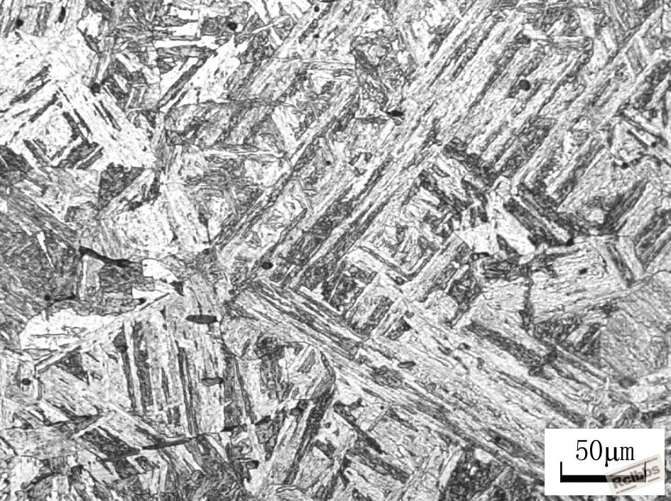

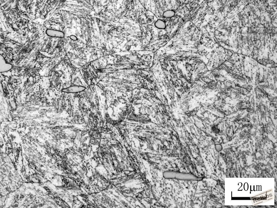

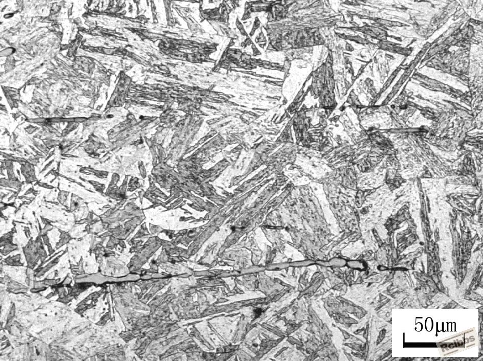

没有热处理工艺吗?最好提供热处理工艺,高手们也好帮忙分析!来自: iPhone客户端
签到天数: 941 天
发表于 2013-5-24 22:06:23 | 显示全部楼层
铁素体和非金属夹杂物。
发表于 2013-5-24 22:42:41 | 显示全部楼层
后面两张怎么热处理的?

发表于 2013-5-24 17:02:16 | 显示全部楼层 |阅读模式
时效530
时效530
1040固溶+530度时效
固溶态1040
固溶态1040
1040度水冷
固溶态1040
固溶态1040
1040度水冷

帮看看分析下17-4PH带条状和块状是什么组织?

发表于 2013-5-26 13:39:13 | 显示全部楼层
根据标尺,平均晶粒度大约4级。
仅供参考。
签到天数: 344 天
发表于 2015-1-13 09:28:50 | 显示全部楼层
晶粒应该比4级要细,根据17-4原材料一般做的晶粒度在 7级或者更细。
