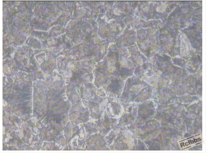

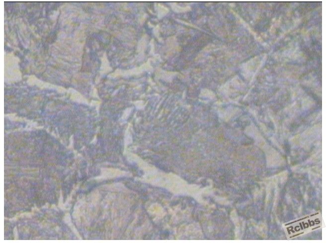

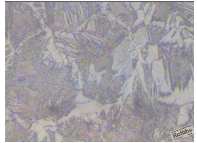

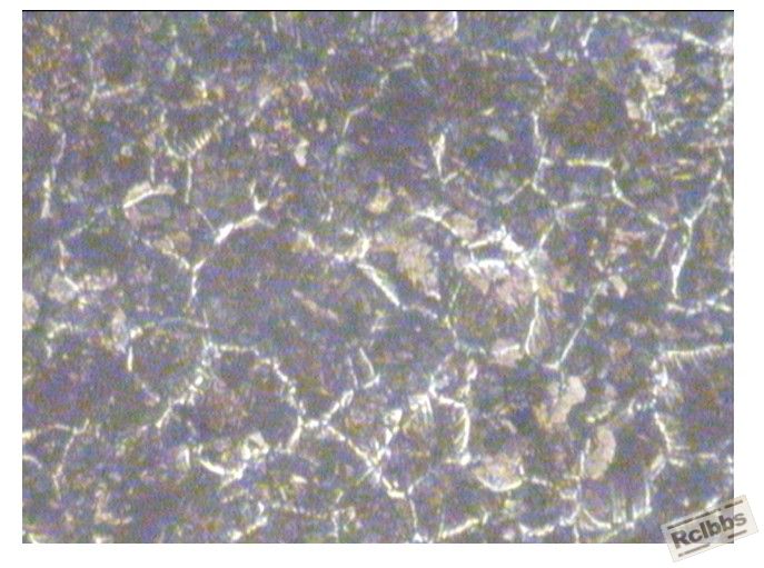

心部铁素体呈魏氏组织,初步感觉是未经正火,不知道对不对!!
400倍
400倍
400倍
400倍
100倍
100倍
100倍
100倍

嗯不错,可能是 正火没有。也许是碳氮共渗时炉子某一处温度过高引起的。
发表于 2013-5-26 19:59:44 来自手机 | 显示全部楼层
碳化物网状看着也很严重呀
