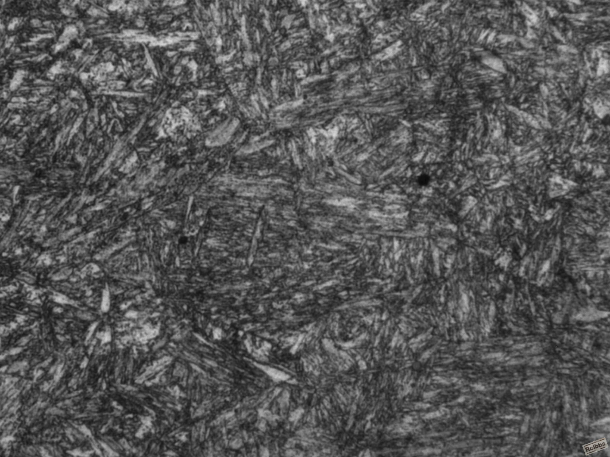

这个是我们委外热处理的。25MnCrNiMoA材质。淬火+回火。请大家分析金相组织,指出不足。。

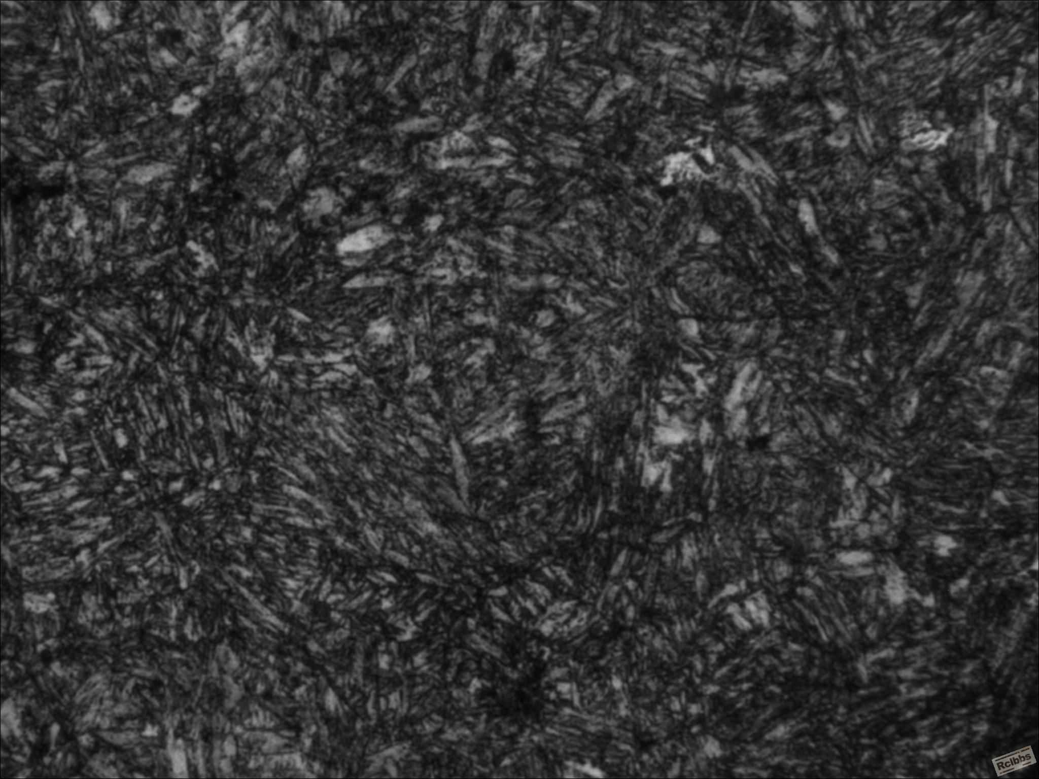

 楼主| 发表于 2013-5-27 09:29:58 | 显示全部楼层
这个 我们单位自己做的热处理,因为是刚刚开始做,所以想知道不足之处。

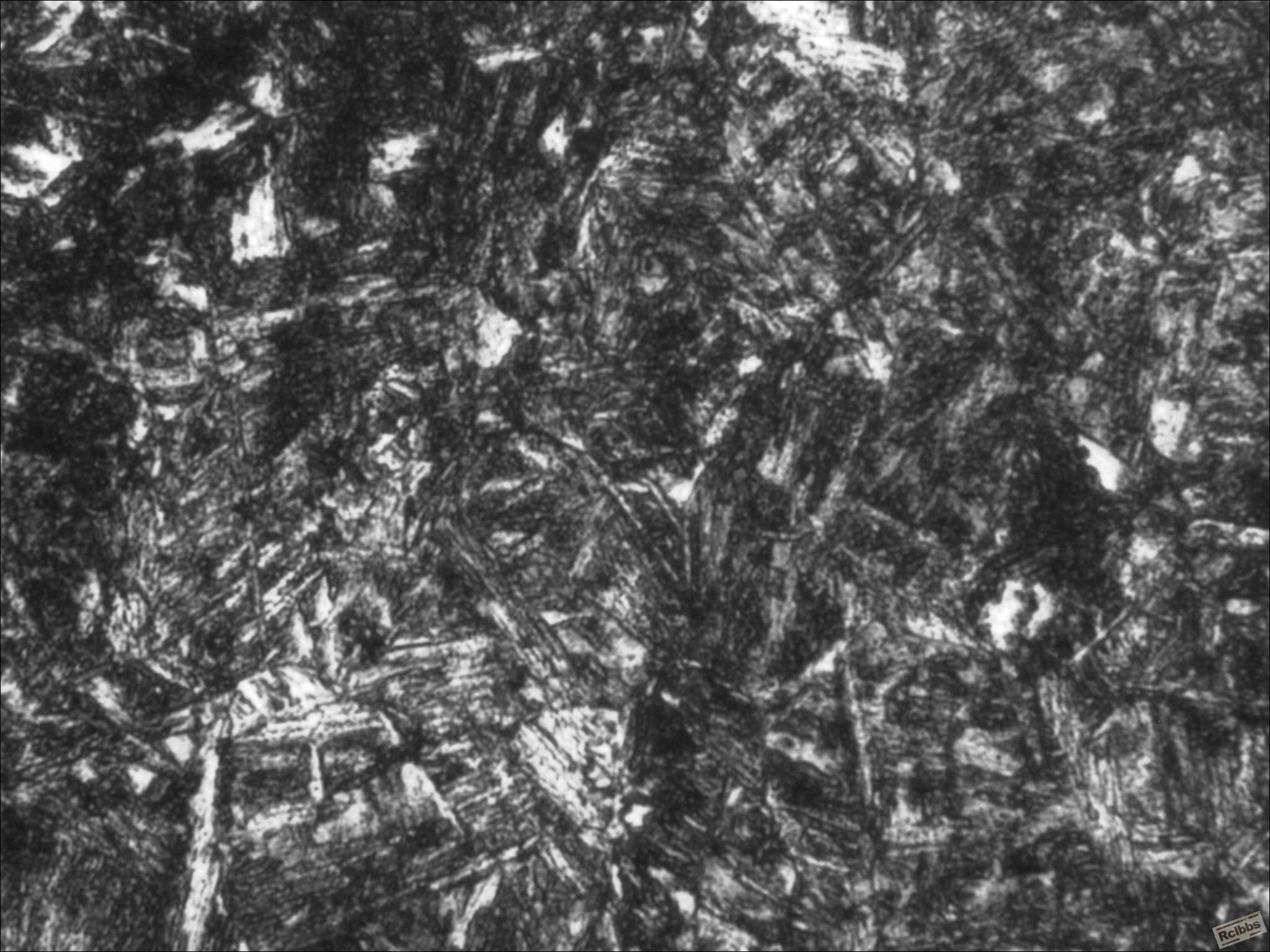

 楼主| 发表于 2013-5-27 09:31:33 | 显示全部楼层
这也是我们单位自己的热处理,希望得到大家点评分析

发表于 2013-5-27 13:31:02 | 显示全部楼层
感觉你们自己做的热处理要好一些。工艺温度一样吗?委外的那个淬火不太好吧。硬度合适吗?
 楼主| 发表于 2013-5-27 14:28:20 | 显示全部楼层
能看出组织的好坏么?因为我是新手。我们把工艺要求都说了,但是也没有办法去监督他们。。。硬度稍微差一点,但是也在合格范围内
签到天数: 517 天
发表于 2013-5-27 18:50:15 | 显示全部楼层
委外的产品可能是温度高或是保温时间太长所致吧,抑或冷却问题。你们做的还是可以的。

能不能麻烦您具体分析下我们自己的热处理的组织和委外组织的不同,因为我懂的太少。。呵呵要和他们交涉需要具体了解一下好坏不同
发表于 2013-5-27 22:47:50 | 显示全部楼层
白色的是残奥?好像有点多。

发表于 2013-5-28 10:18:32 | 显示全部楼层
麻烦提供一下回火温度是多少啊?

发表于 2013-5-28 12:03:51 | 显示全部楼层
照片的放大倍数是多少? 你们自己生产的产品金相还可以,就是感觉晶粒有点粗,晶界明显。

麻烦提供一下回火温度是多少啊?
回火580度左右淬火880-930度
500倍的,那怎么提高一下晶粒度呢?还有您能给评下我们的和委外的组织都是几级吗?有无魏氏体和马氏体吗?因为老总不懂,只问级数。。。

发表于 2013-5-28 14:01:52 | 显示全部楼层
转瞬十年 发表于 2013-5-28 13:02
500倍的,那怎么提高一下晶粒度呢?还有您能给评下我们的和委外的组织都是几级吗?有无魏氏体和马氏体吗? ...
500蓓的话,就不粗了,组织可以。

leeyoung007 发表于 2013-5-28 14:01
500蓓的话,就不粗了,组织可以。
谢谢老师指导,那委外的也没有问题么?
签到天数: 125 天
发表于 2013-5-28 14:52:10 | 显示全部楼层
委外的没有你们自己的好。那些白的有点像F。根据13320评的应该是3级吧。
签到天数: 22 天
发表于 2013-5-28 16:07:30 | 显示全部楼层
委外的组织要差一些,还是自己做吧。
发表于 2013-5-28 16:47:05 | 显示全部楼层
委外的不如你们自己的
发表于 2013-5-28 17:17:43 | 显示全部楼层
委外的看起来像似有少量的游离F
