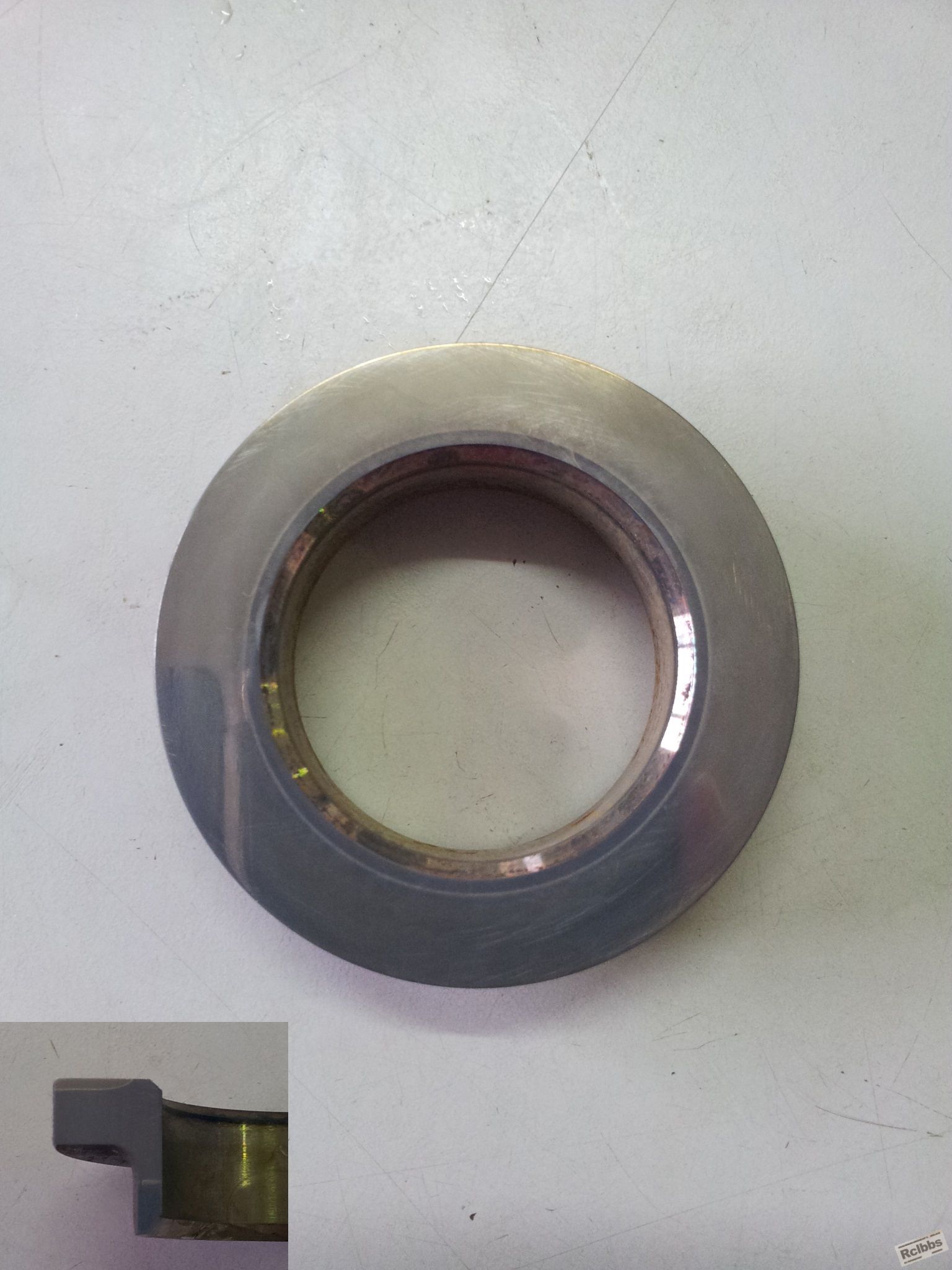

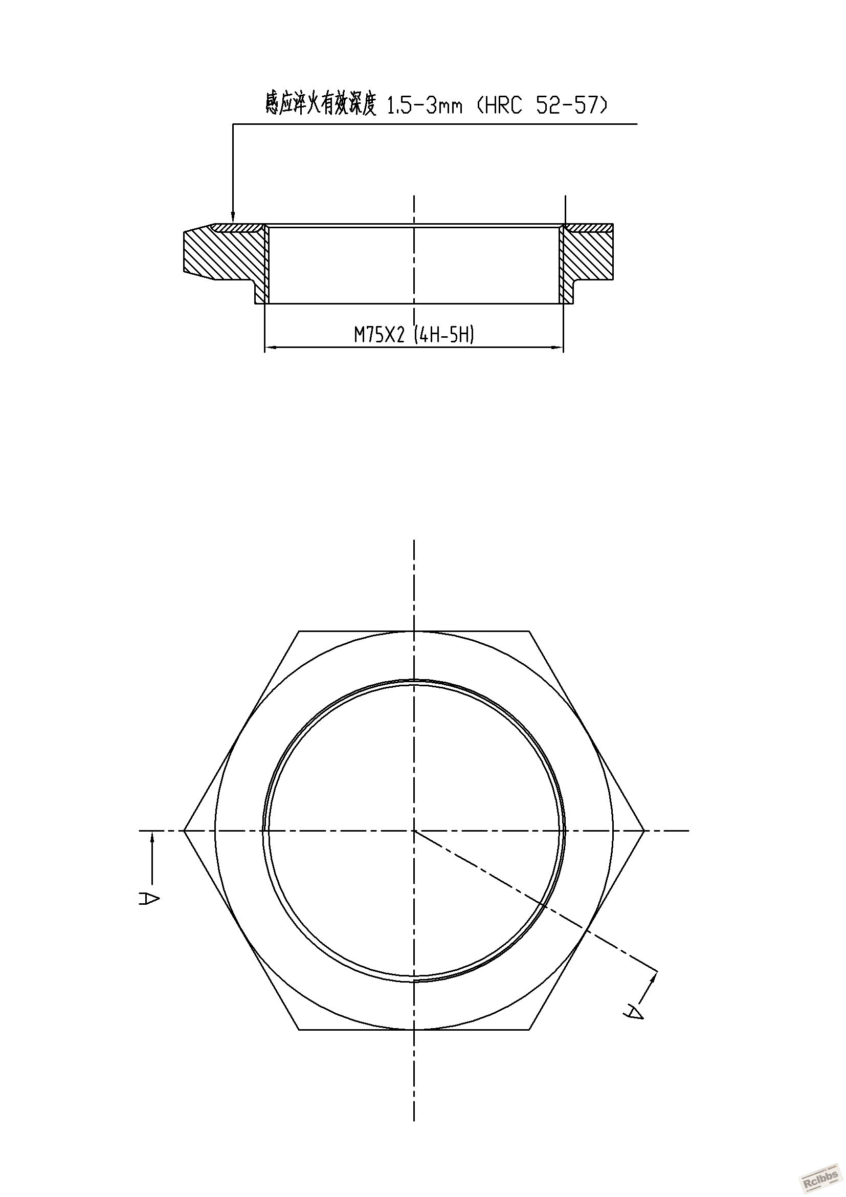

材料 为45钢,采用水冷。如何减小螺纹变形。
 楼主| 发表于 2013-5-27 16:48:45 | 显示全部楼层
螺纹变形在下面,远离高频淬火那头。接近高频淬火处的螺纹没有变形

这是我公司做的产品,要求有一点不一样,是高频淬火回火完成后,再攻螺纹的
如果螺纹是因为高频热处理变形的话,想办法在高频加热的同时,对内螺纹进行冷却试一下
