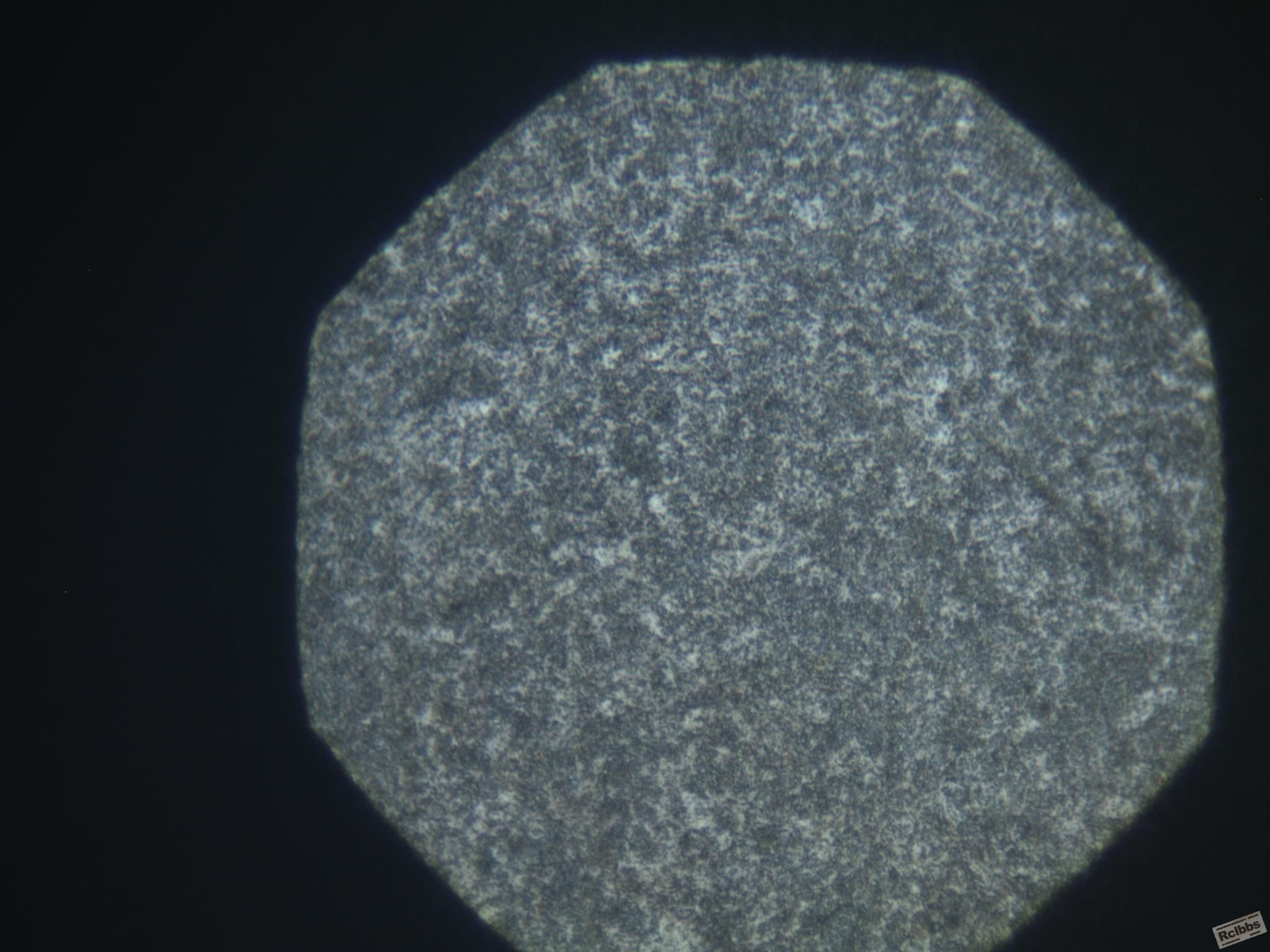

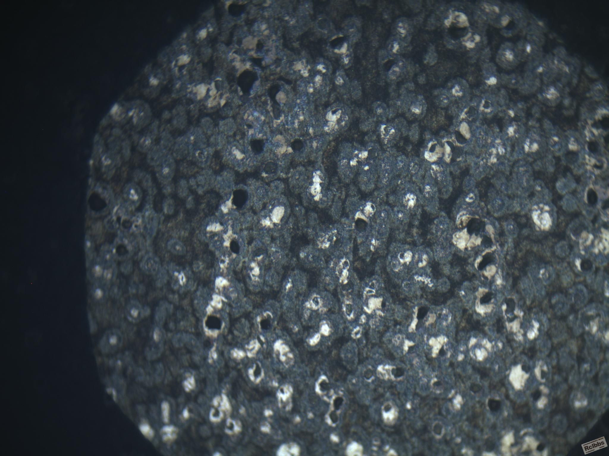

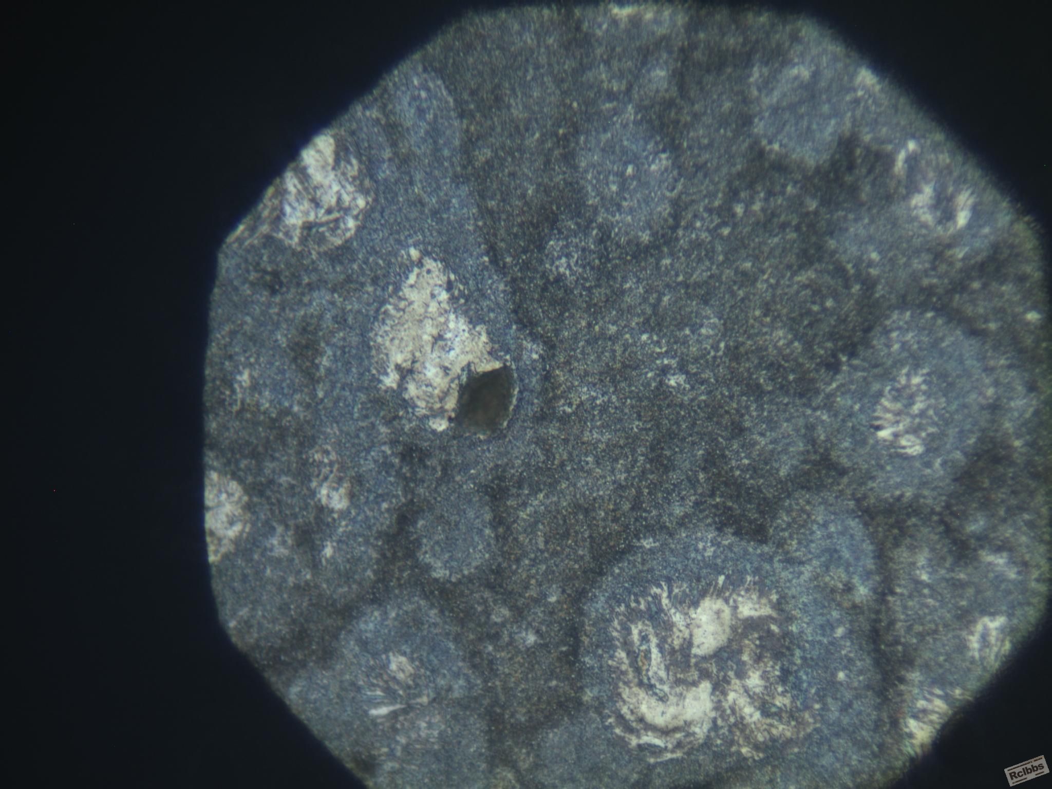

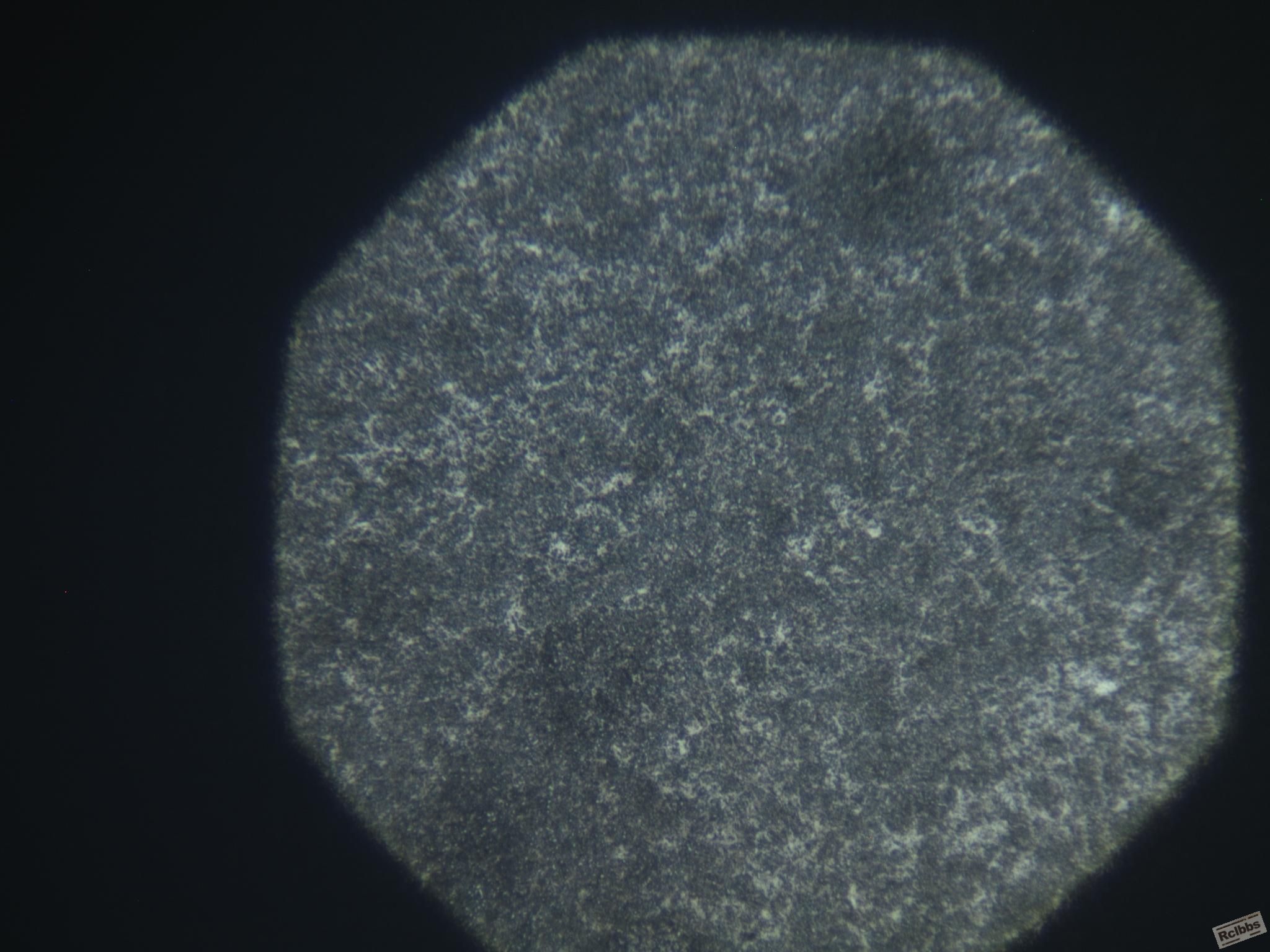

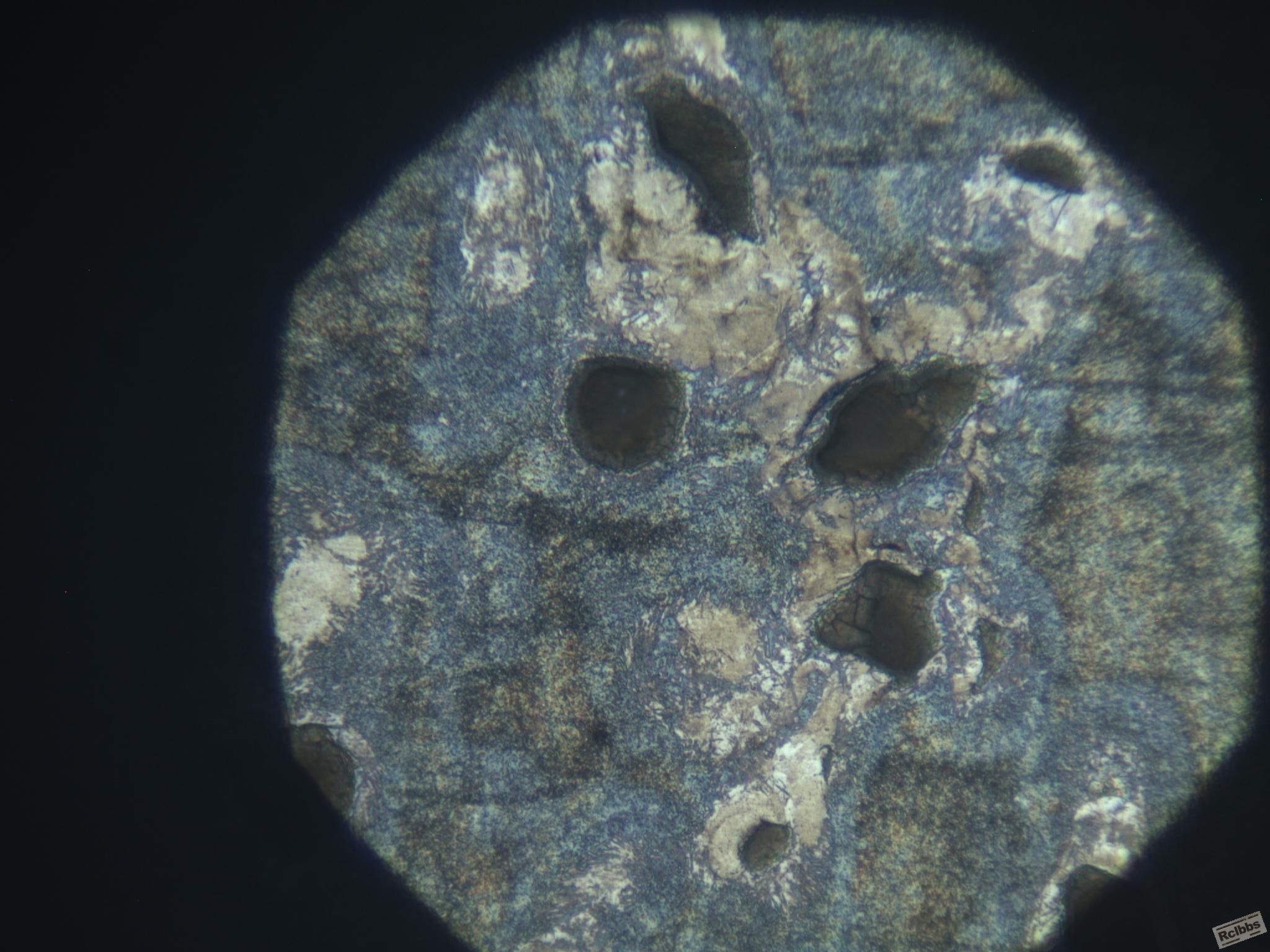

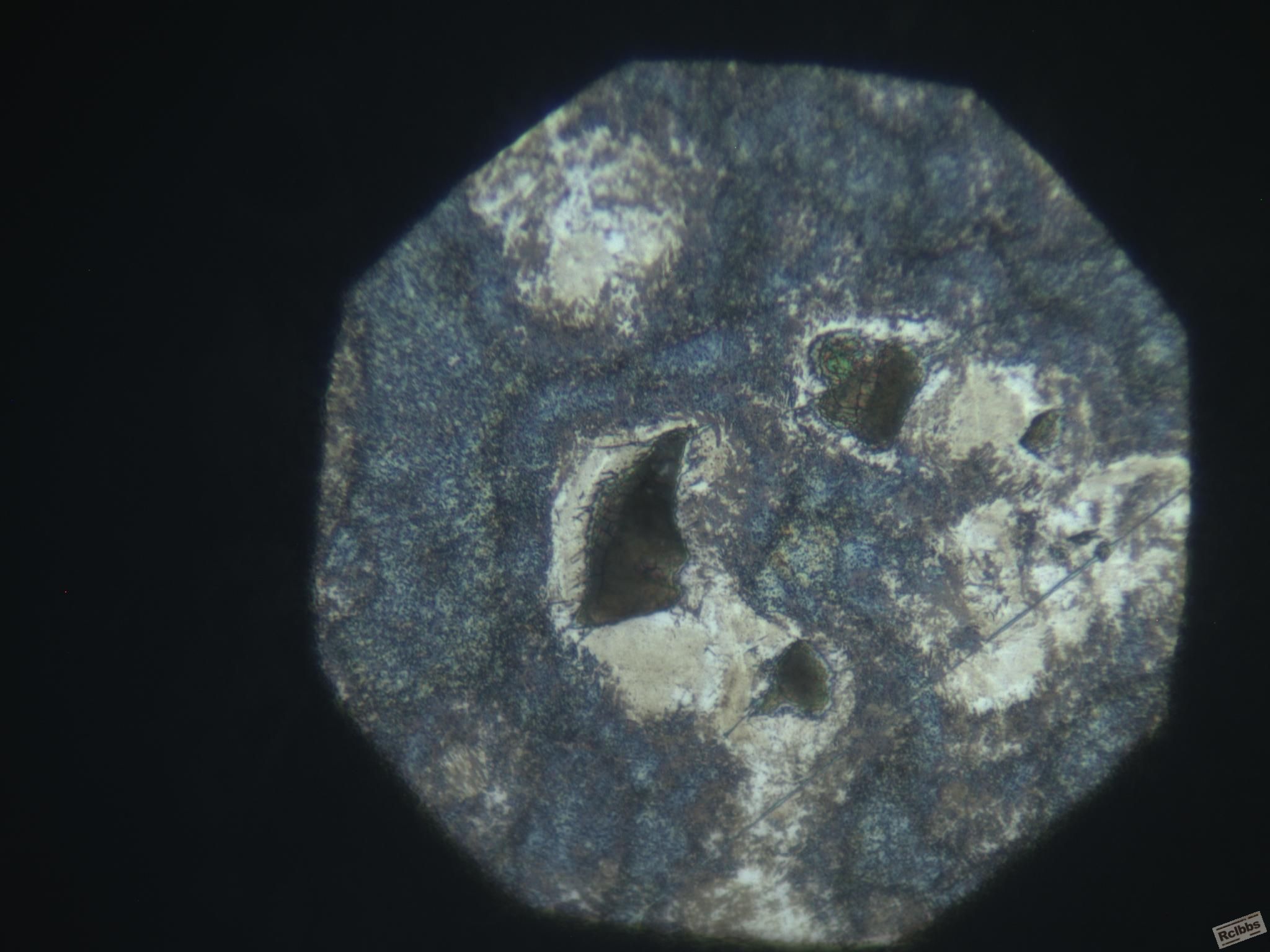

各位老师:这是GCr15冷碾后淬火回火的组织,硬度为756~770HV,几张图片为同一个试样的不同位置,缺陷位置集中。开始以为是制样原因,做了两次都是这样,不了解这种冷碾工艺,请老师帮忙分析一下,是何缺陷,什么原因所致,还能用吗?

发表于 2013-5-27 14:36:19 | 显示全部楼层
缺陷位置是不是顶部的顶锻缺陷啊?
签到天数: 578 天
 楼主| 发表于 2013-5-27 14:37:38 | 显示全部楼层
回楼上老师,是在顶端,但不是锻造。

前4张照片是铸铁的图片,材料成分不对吧?
楼主,重新抛光,不要腐蚀,再上传照片吧,石墨不腐蚀也能看到的。
