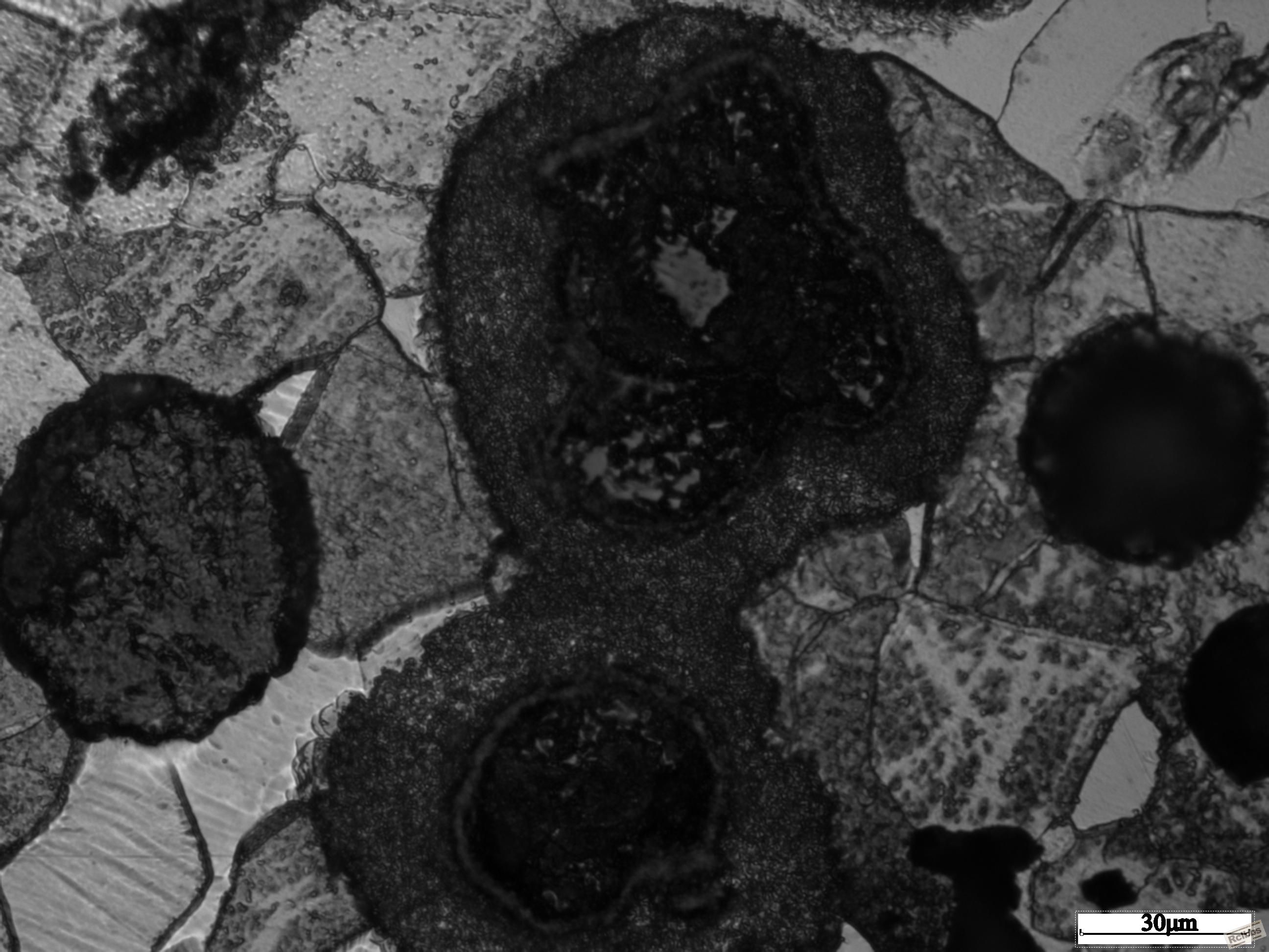

调质处理的QT450
工艺:860~900℃的淬火温度+500~600℃的回火温度;淬火保温时间 90 min;回火保温时间:60 min;淬火介质:油。
石墨外面那圈比较虚的东西是什么?为什么会这样?
