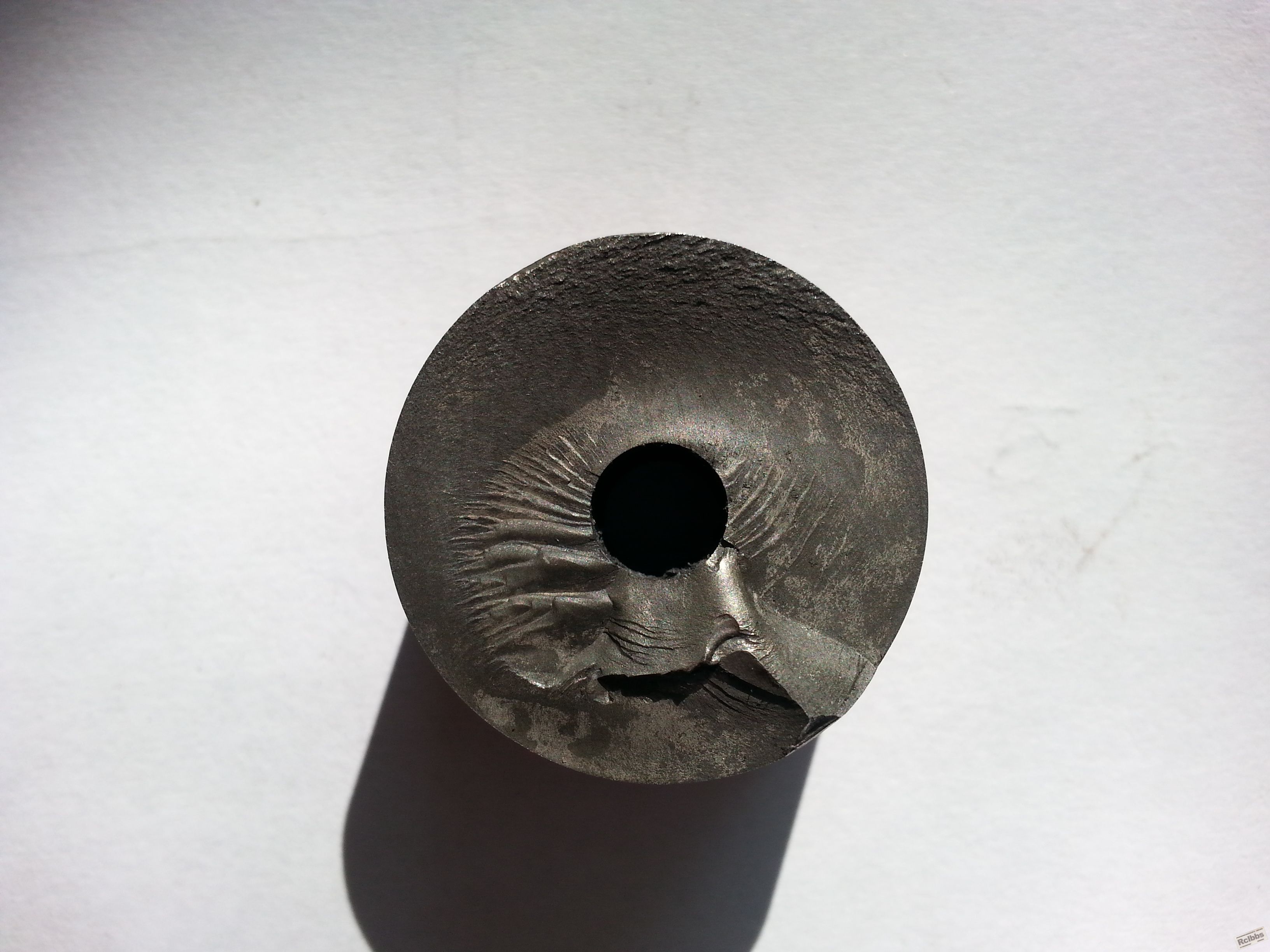

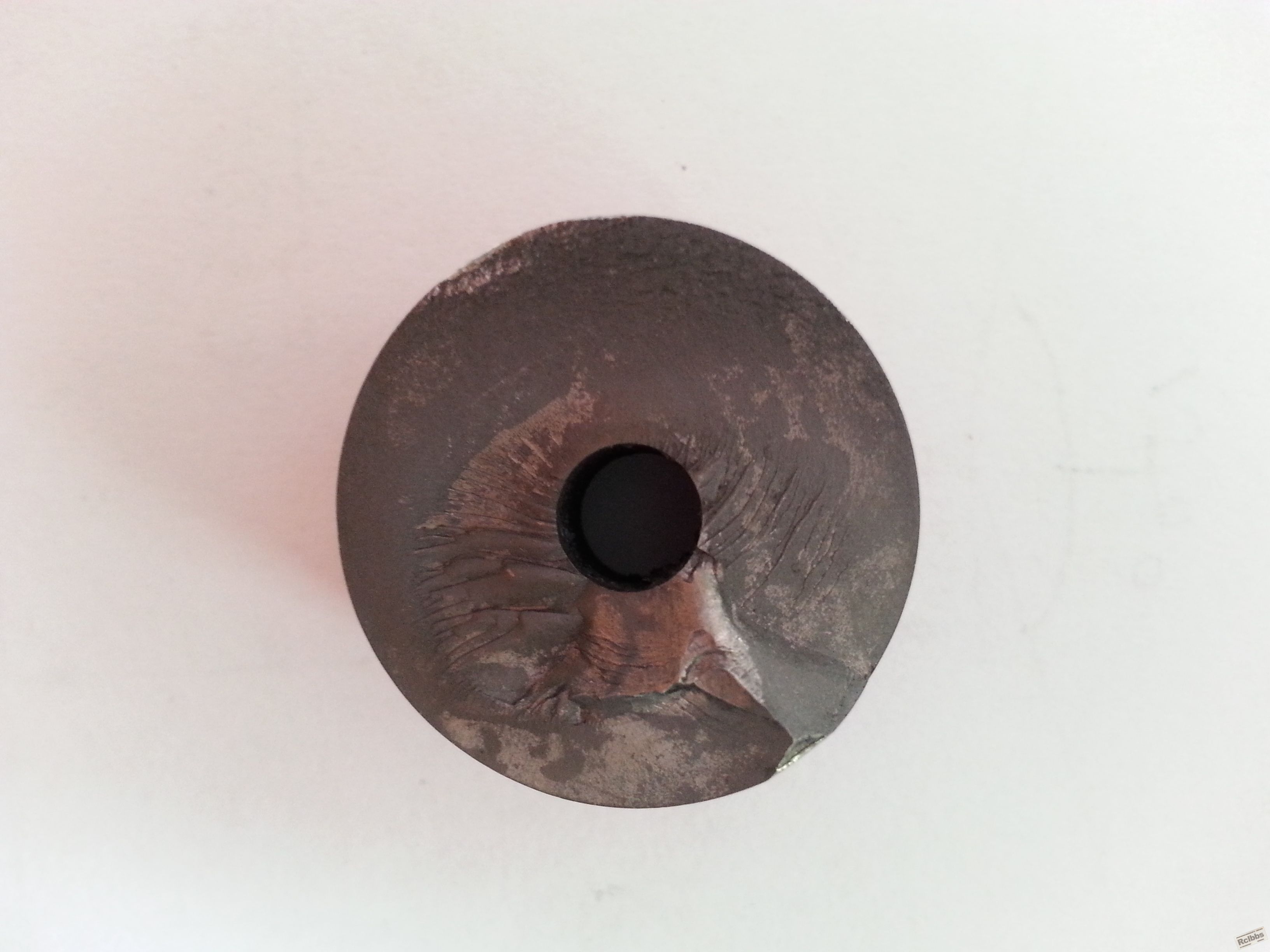

6542高速钢制冷冲模,长约150mm,腰部附近断裂成两段。
图为断口形貌,请专家指教断裂过程、起始位置、可能原因。
断裂发生在使用过一段时间后。
金相组织为细针状马氏体+残奥+碳化物。
硬度为64.5~65.0HRC。

内孔是否有裂纹 表面是否有缺口 我认为是内孔表面有裂纹 导致断裂的
发表于 2013-5-28 18:14:43 | 显示全部楼层
该零件受力如何
从照片上不好看从何处断裂
刚断裂时表面颜色如何
表面深还是中心深
从照片颜色看有点象从外往内裂
从裂纹走向看有点象从内往外裂(如果看到实物应该更精确些)
还有检查一下内外表面的质量
只有找出裂纹源
才能正确的分析其断裂的原因
