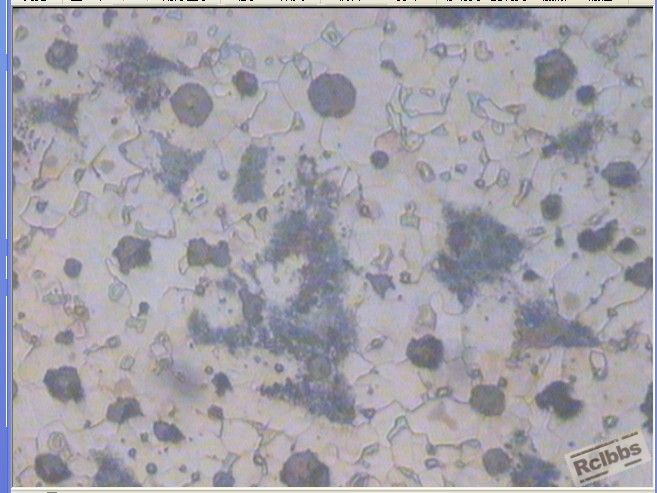

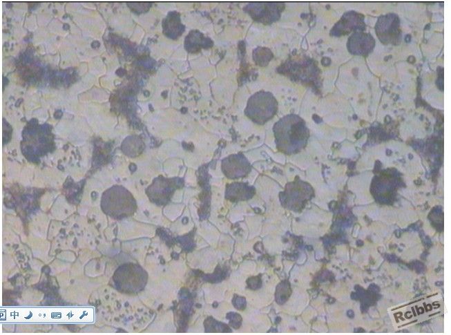

球墨铸铁QT500-7,珠光体为什么是这个样子的,求解析!!
100倍
100倍
100倍
100倍

发表于 2013-5-28 16:42:59 | 显示全部楼层
珠光体偏低,是铸态还是退火状态?
签到天数: 52 天
发表于 2013-5-28 18:03:45 | 显示全部楼层
应该正火了吧?硬度应该在下限。
签到天数: 38 天
发表于 2013-5-28 19:25:26 | 显示全部楼层
楼主要想得到有效的答复,希望您能把问题描述清楚,产品是什么状态?热处理都做过什么?怎么做的?这些都是分析问题的最基本的依据
签到天数: 299 天
发表于 2013-5-29 06:53:27 | 显示全部楼层
退火的。
签到天数: 30 天
 楼主| 发表于 2013-5-29 16:33:03 | 显示全部楼层
不好意思,我只知道第一次是珠光体偏低了只有5%-10%,后来拿来的时候,说是返工过了,我看了一下珠光体有15%-20%!!
签到天数: 49 天
发表于 2013-9-13 15:24:34 | 显示全部楼层
铸态的珠光体含量低了,去正火回火吧!
