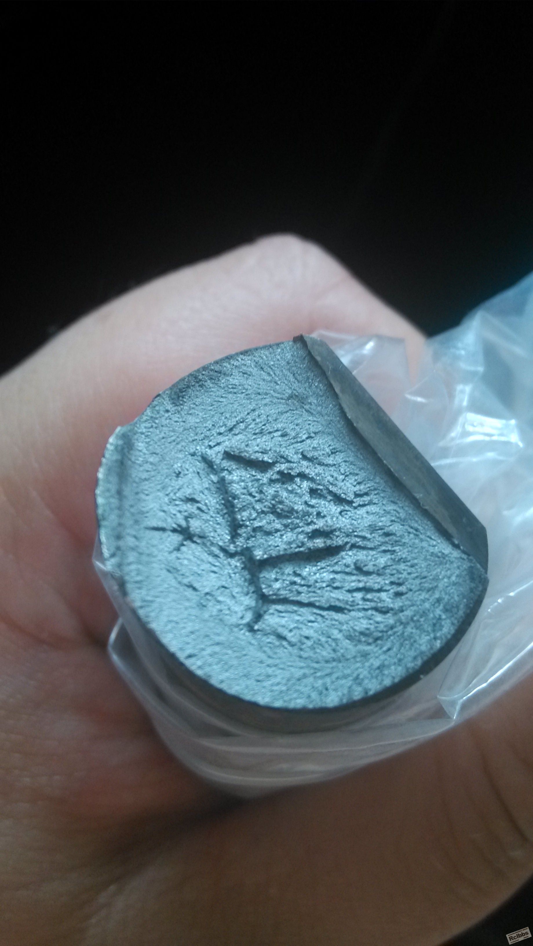

45钢,调质+感应淬火+低温回火,冷校直断裂。

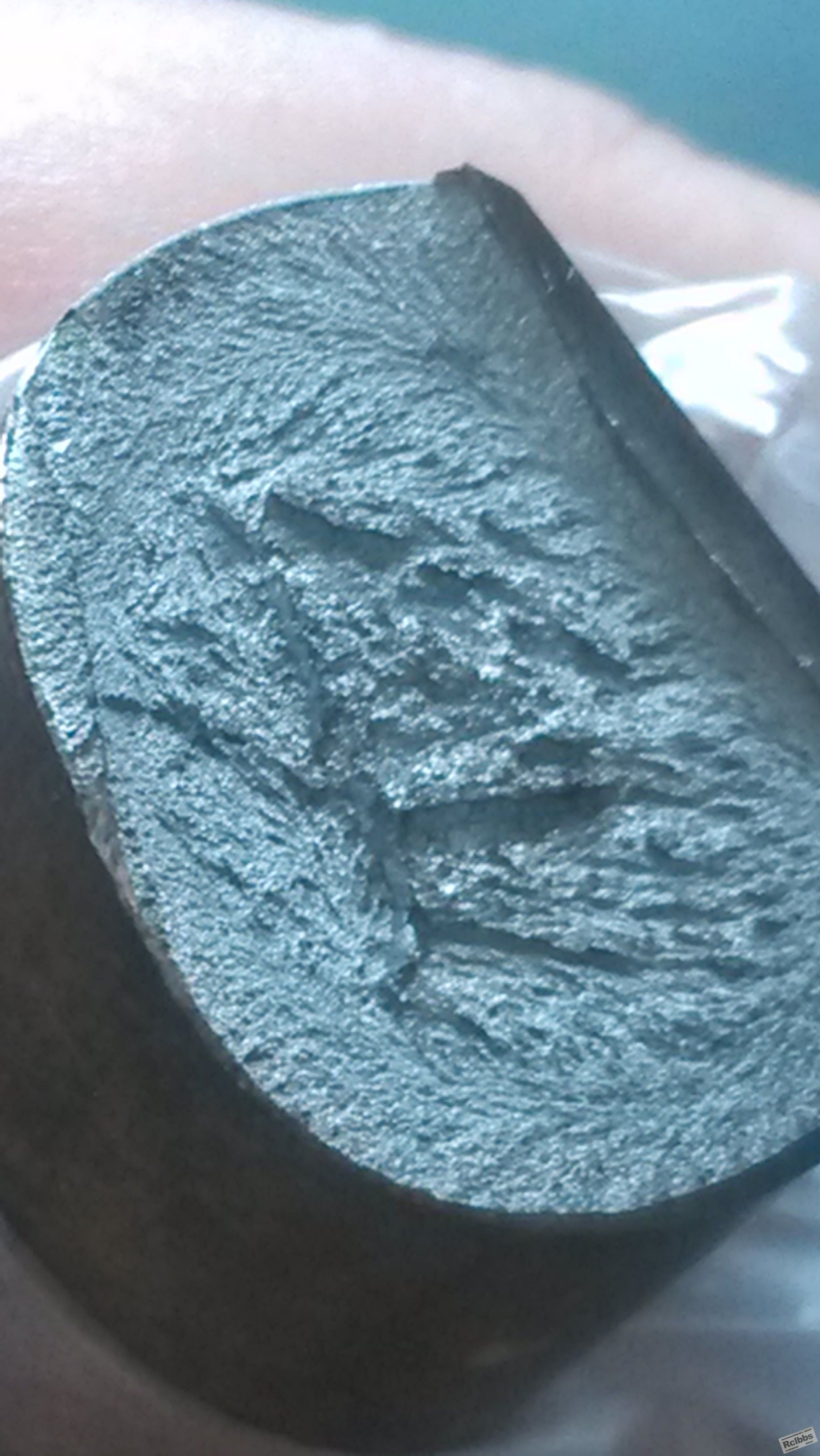

发表于 2013-6-9 09:20:43 | 显示全部楼层
感觉心部组织粗大,脆性断口,裂纹起源于第2张图的右上侧。这个地方可能存在材料缺陷。

发表于 2013-6-9 11:42:12 | 显示全部楼层
同意5楼6楼的意见,还请楼主提供有关金相组织方面的资料;断口看也觉得材料是脆性断裂的,而且晶粒度比较粗

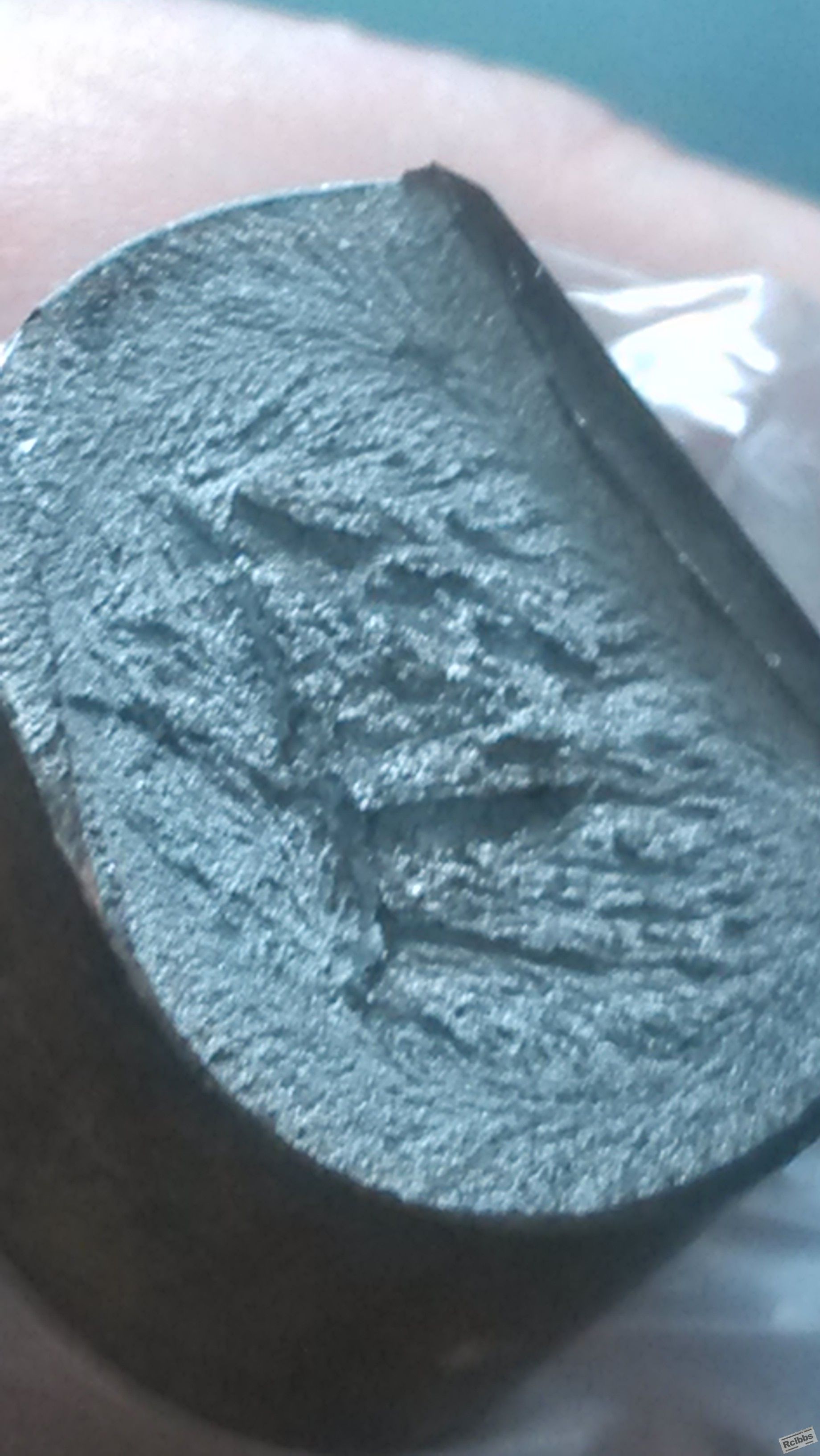

发表于 2013-6-9 11:44:59 | 显示全部楼层
LZ最好是做下金相分析下!
通过宏观照片(倒数第二张照片),个人感觉试样4点钟方向很可能是断口源区!

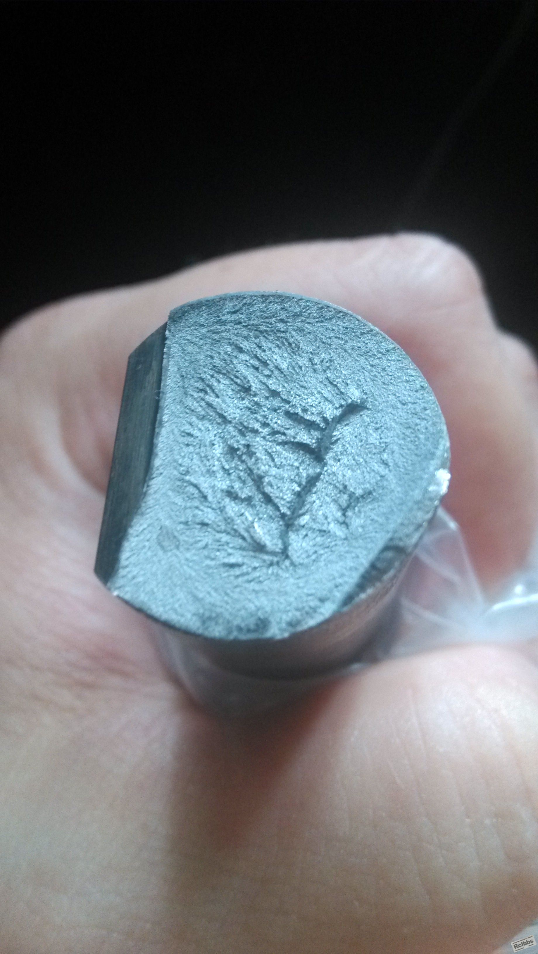

发表于 2013-6-14 11:50:32 | 显示全部楼层
终断区域为中间部分,有剪切唇,推测样品表面应该有微裂纹

发表于 2014-2-12 14:50:54 | 显示全部楼层
裂纹集中在中部,没有什么剪切唇。。。。。

发表于 2014-2-15 13:26:16 | 显示全部楼层
脆性断裂,不存在剪切唇。

发表于 2014-2-17 10:34:15 | 显示全部楼层
怎么觉得是疏松类材料缺陷呢。

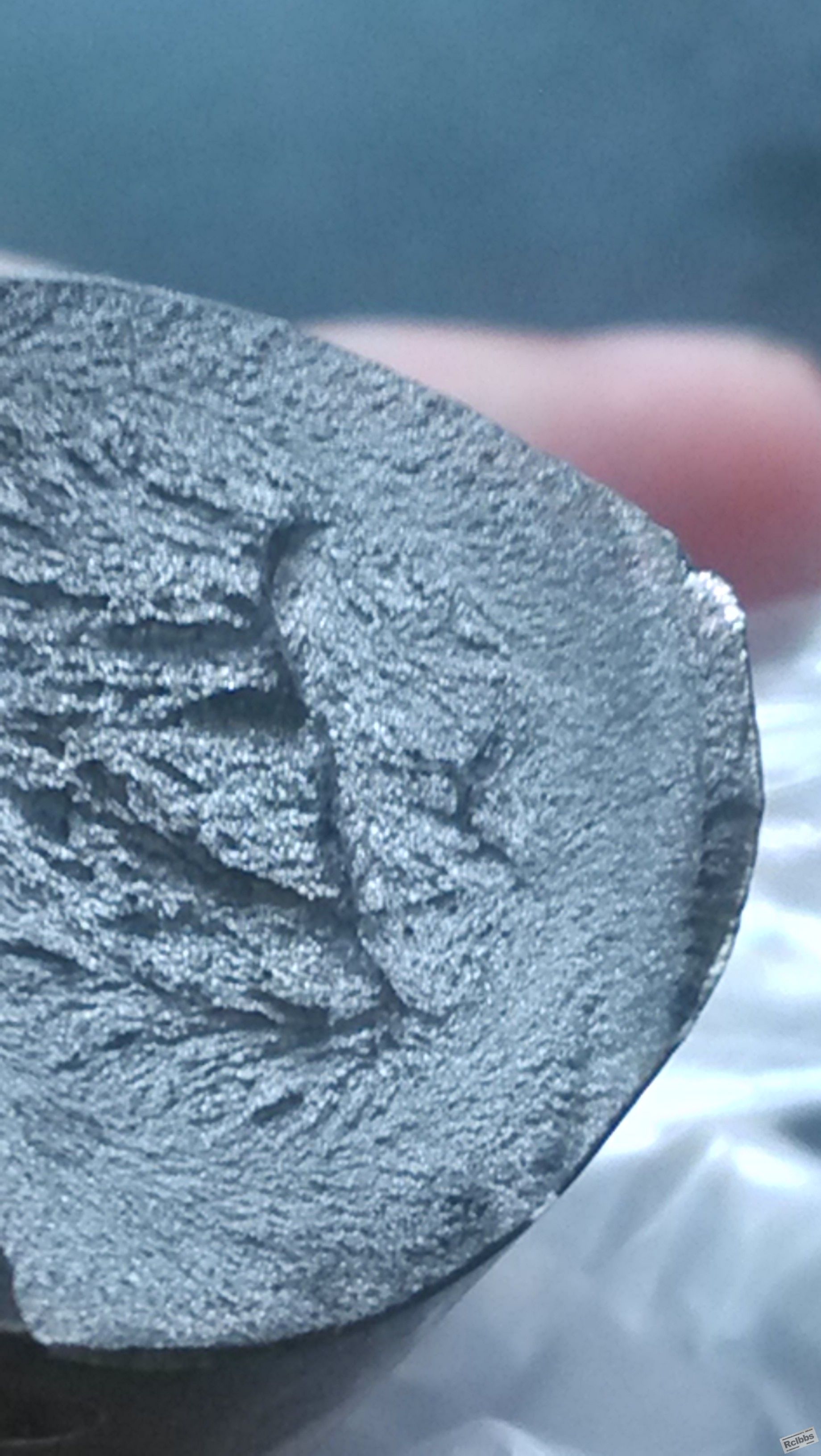

发表于 2014-2-17 11:13:28 | 显示全部楼层
按人字纹指向应该是圆弧处为源,中间毛躁是因为45钢淬透性差,心部为原始组织。建议在圆弧处取样做金相分析。
