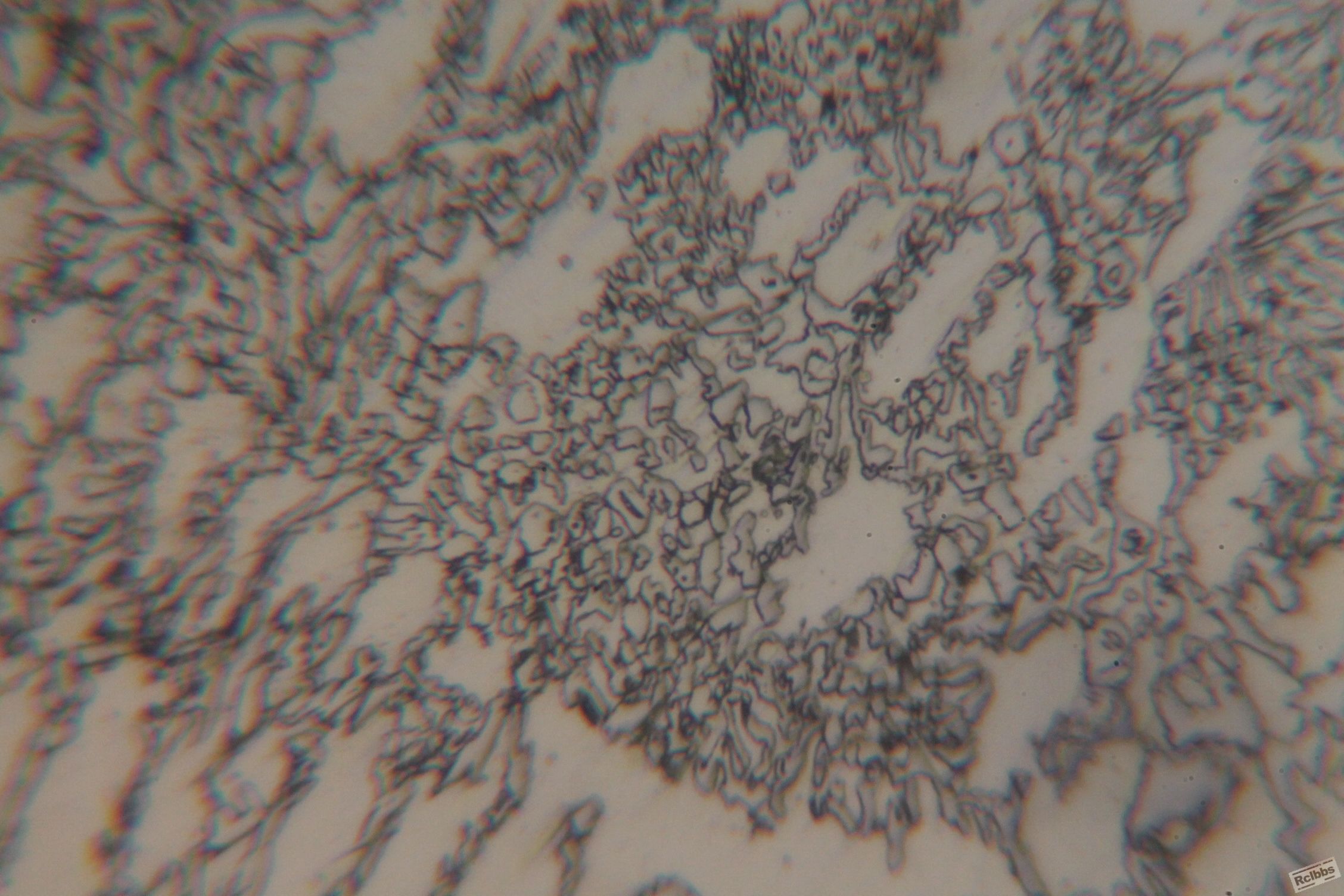

第一次做金相 感觉没腐蚀到位 看样子像是莱氏体 请各位老师指导一下~

珠光体+低温莱氏体
