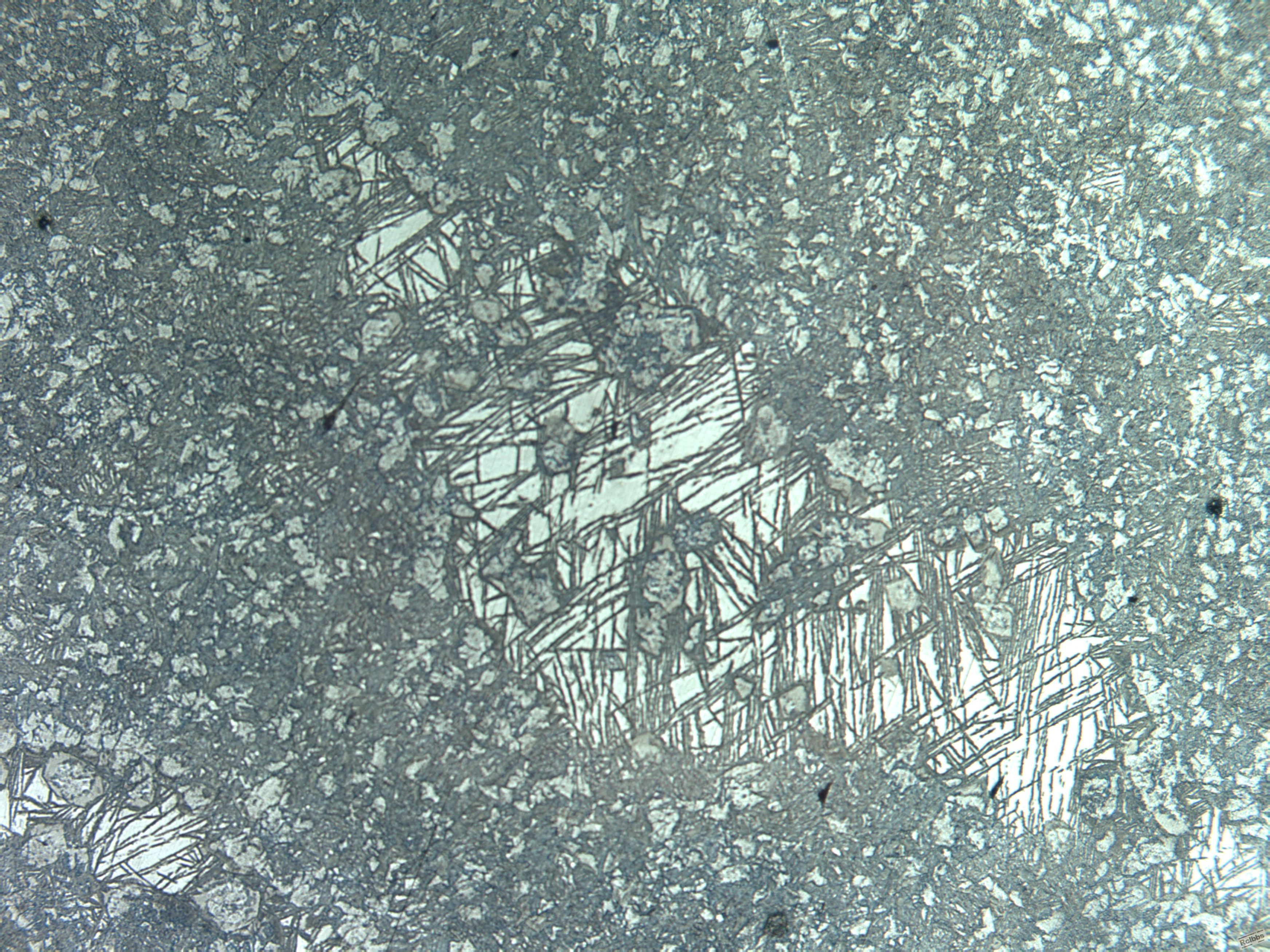

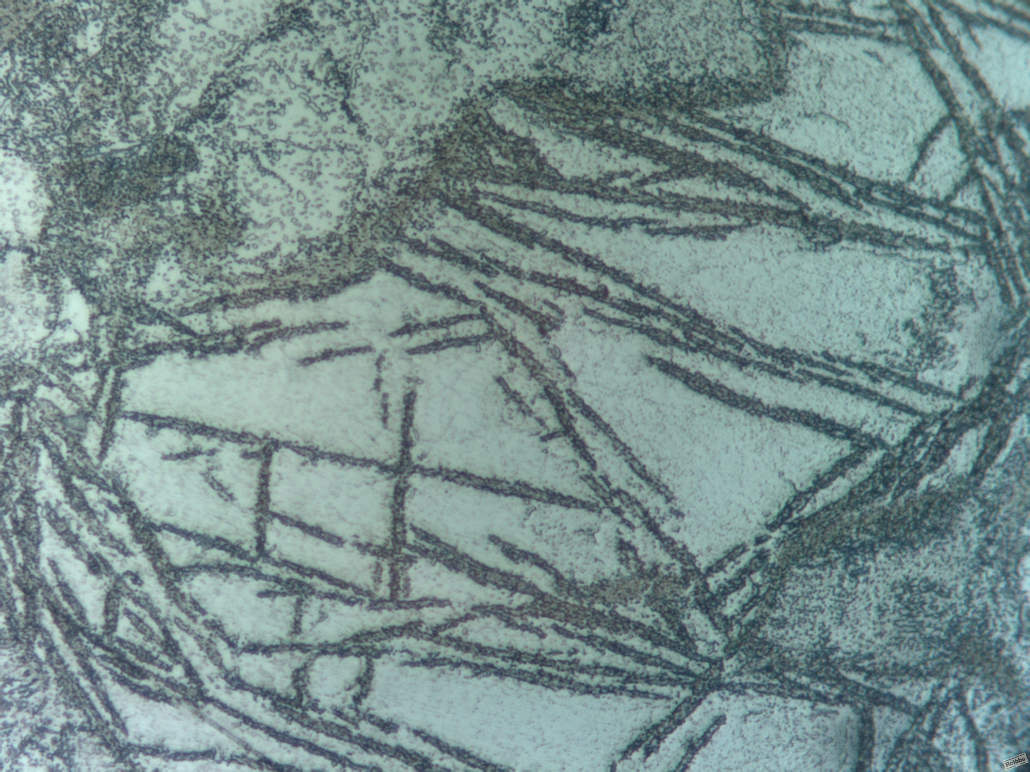

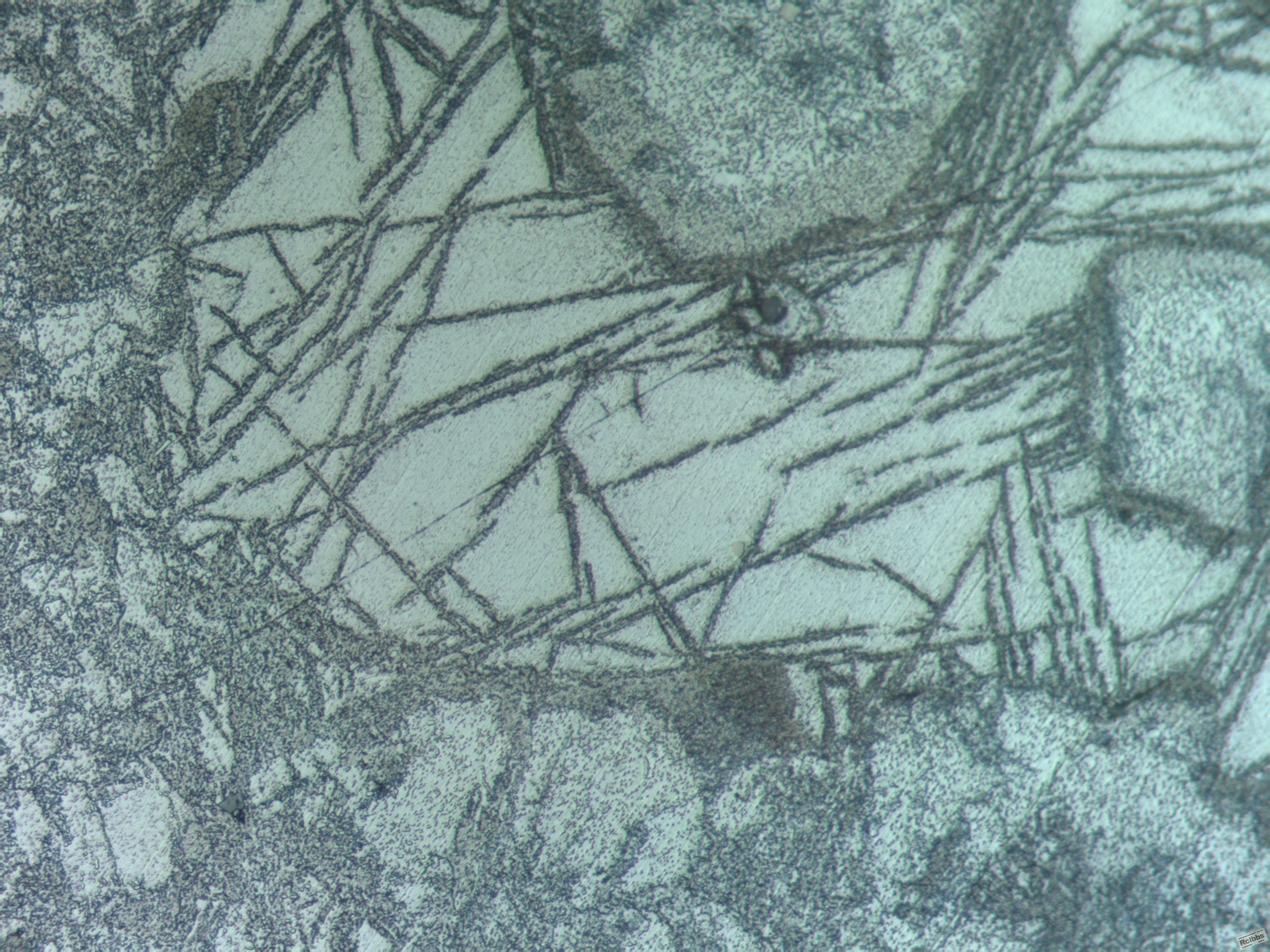

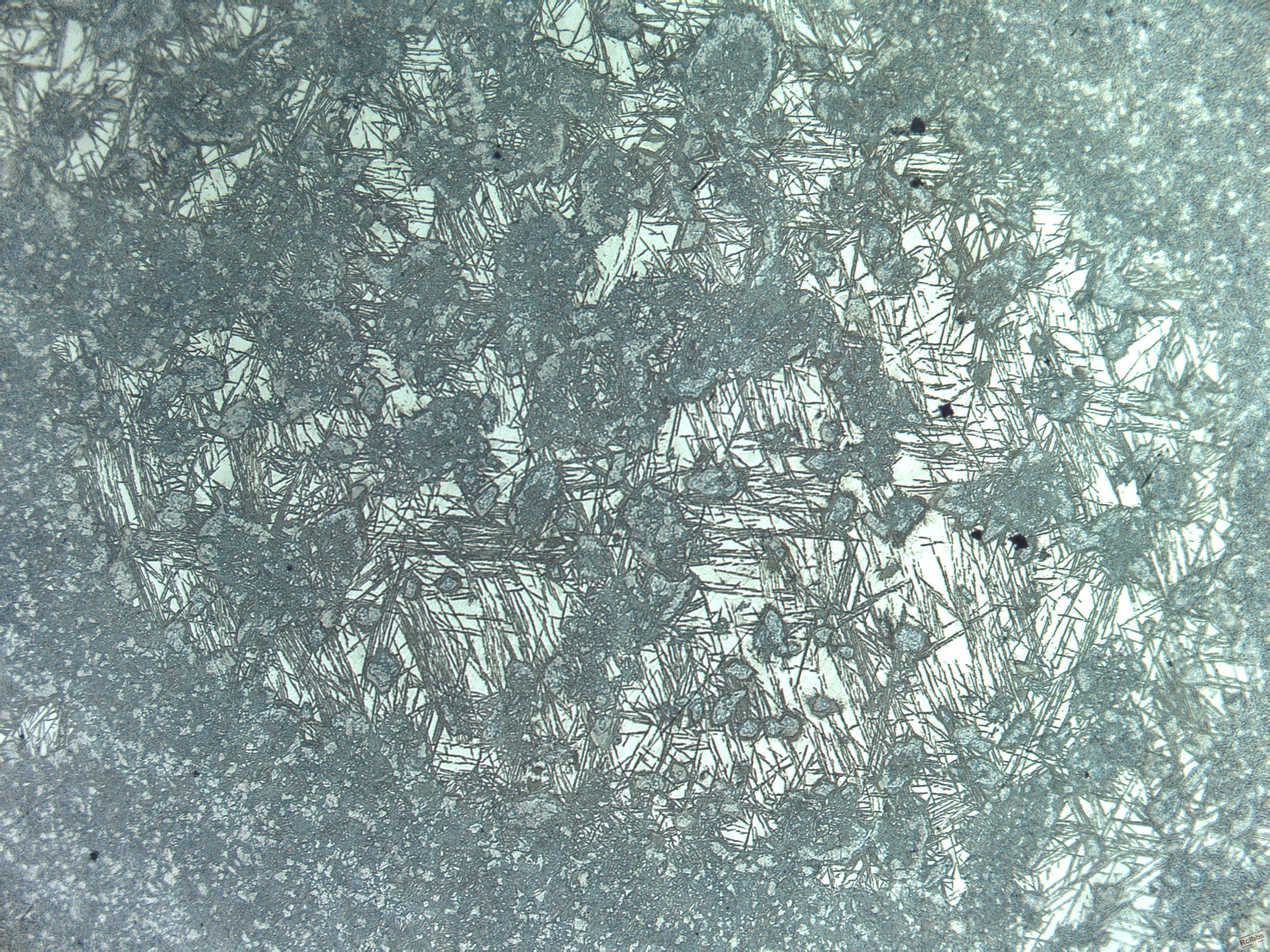

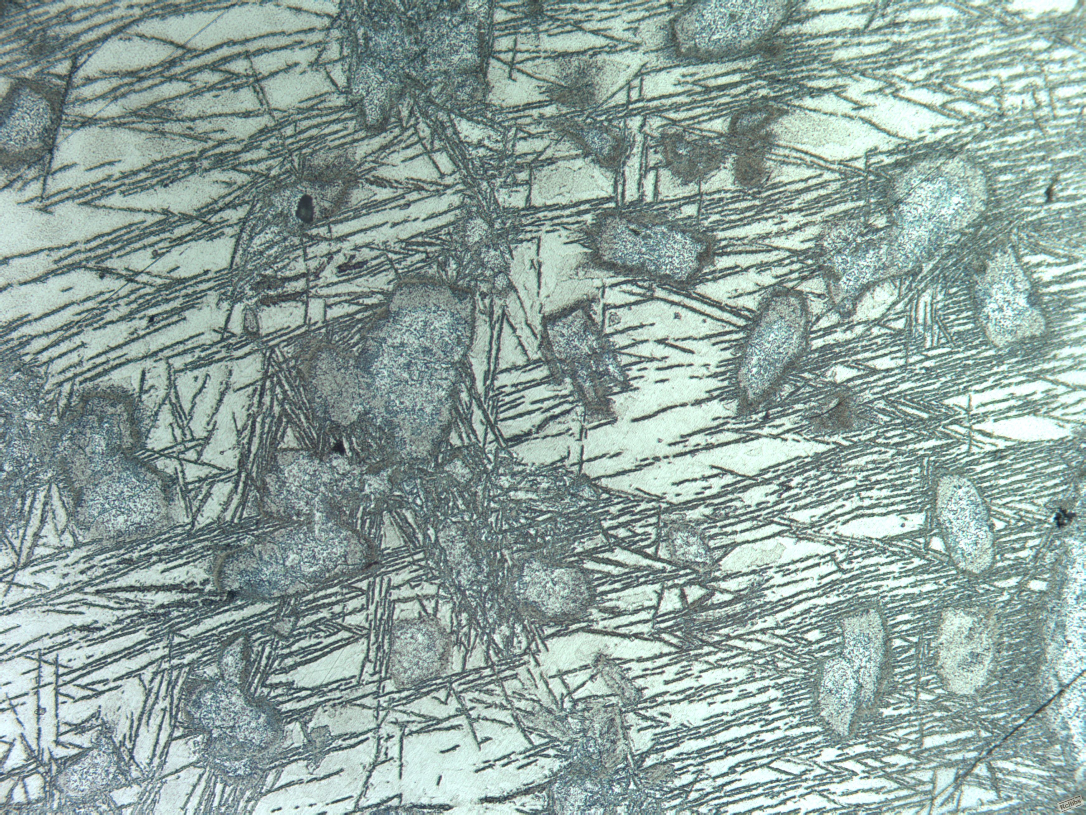

锻后 ,930正火,750球化,超探不合格,显示有1.2-2MM的缺陷。金相照片如下,请大家帮分析一下组织,尤其是针状物,那是什么?谢谢大家。

显微硬度  黑色区220HV,针状区也是220HV,补充一下。

楼主,能够将黑针的部分,拍再清晰点图片。
这个组织还真没有见过。
台湾的吴老师在吗?请帮忙分析下。谢谢。

     楼主这个材料正火的目的何在?有没有正火前的组织(图片)?

再清楚的已经没有了,设备能力在这里了,只能拍到这样了,谢谢。

没有正火前的,正火的目的是调整组织,细化晶粒。正火前,锻件是热的,没法子取样的。主要进行的是锻后第一热处理。谢谢。

从正火的温度看,出现这样的白区,似乎应该是铁素体组织。猜测,没有依据。对白区内那些黑线是一头雾水。
