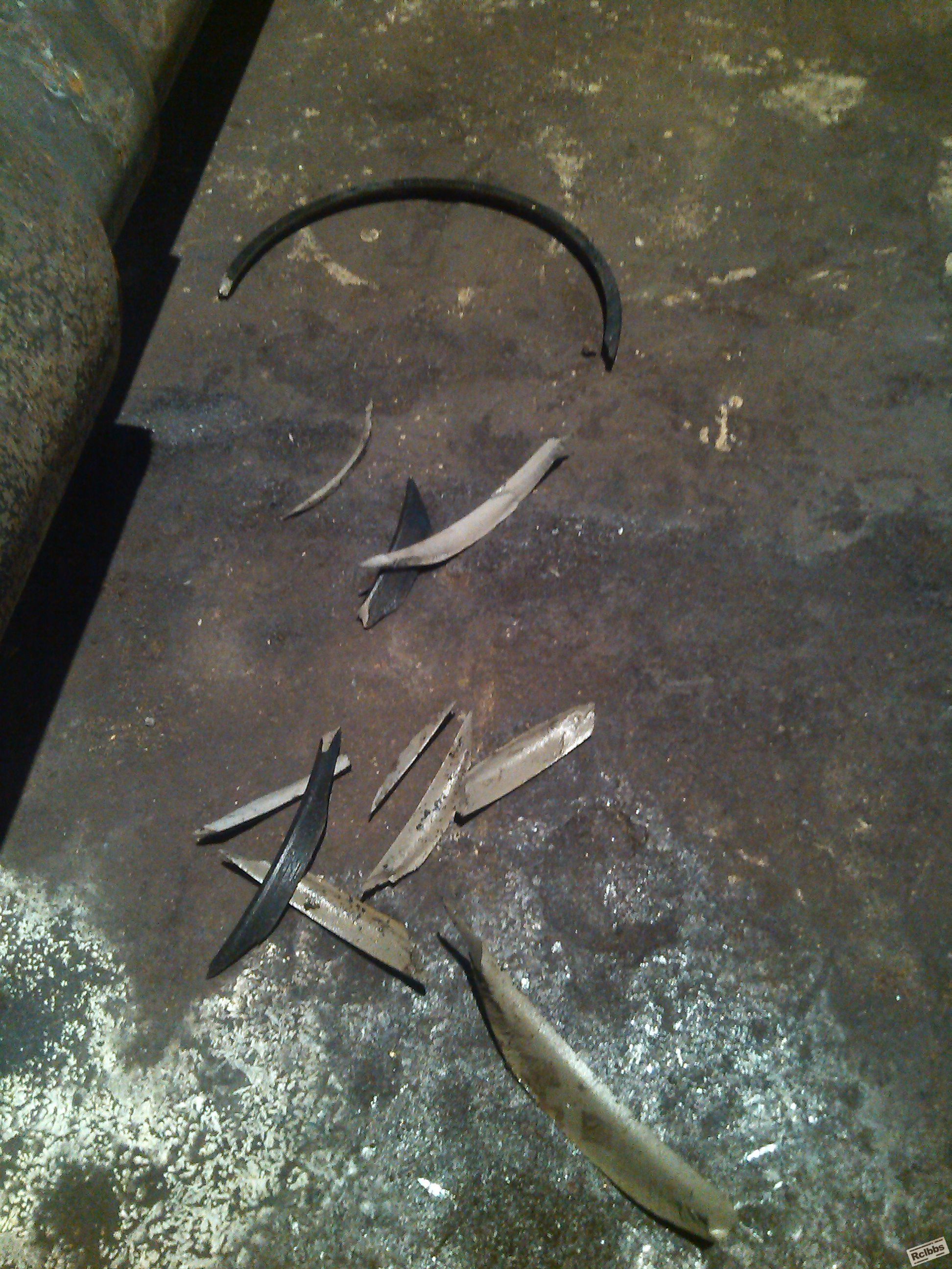

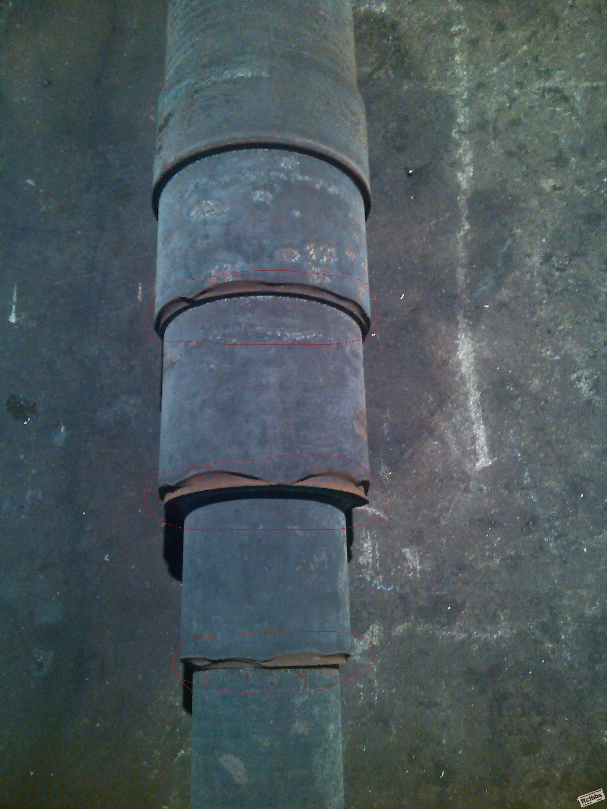

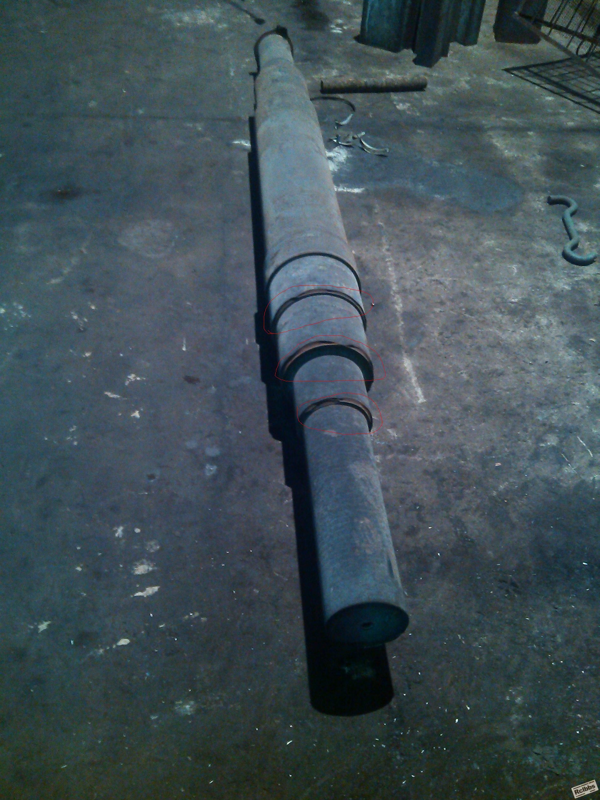

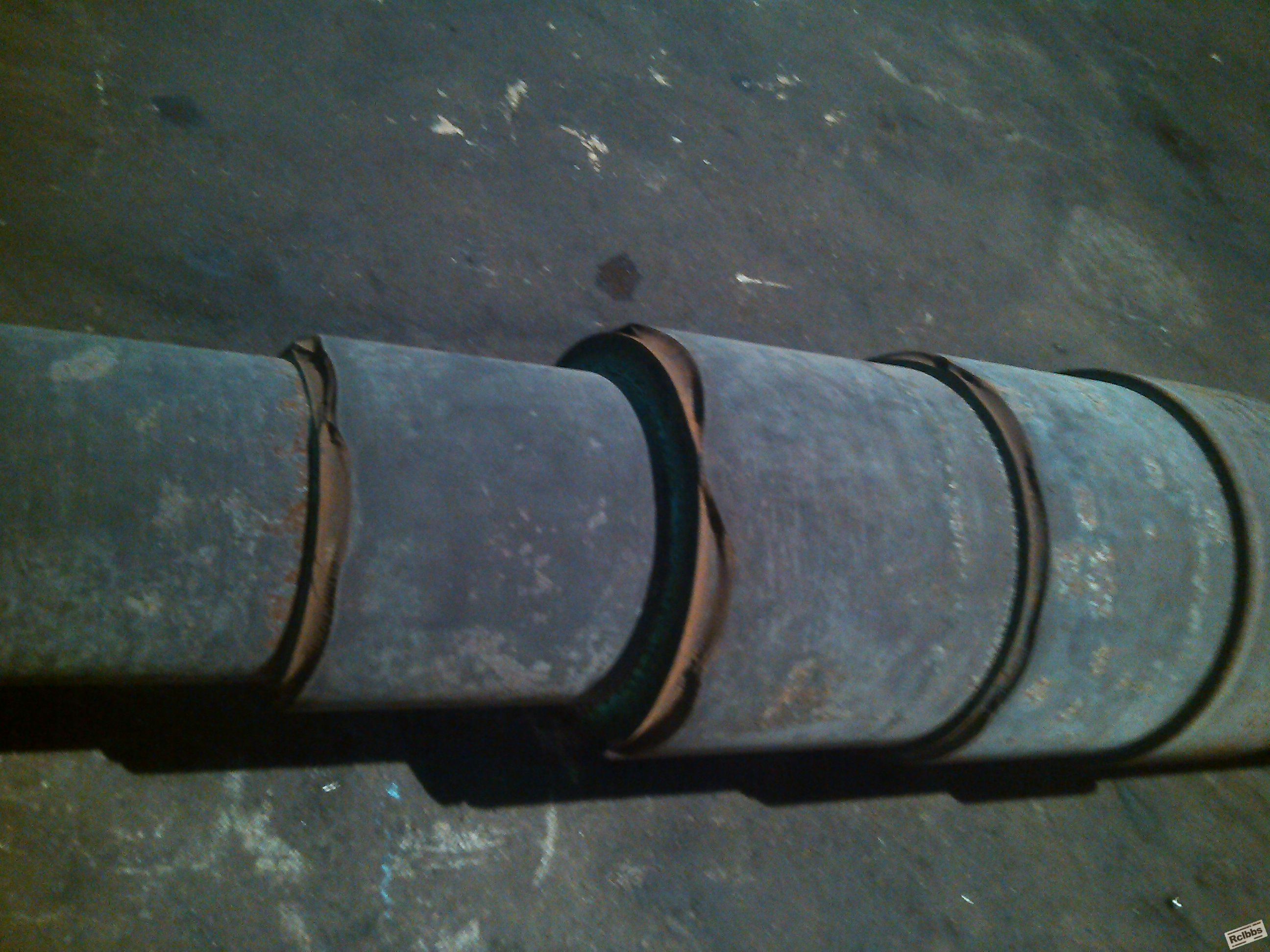

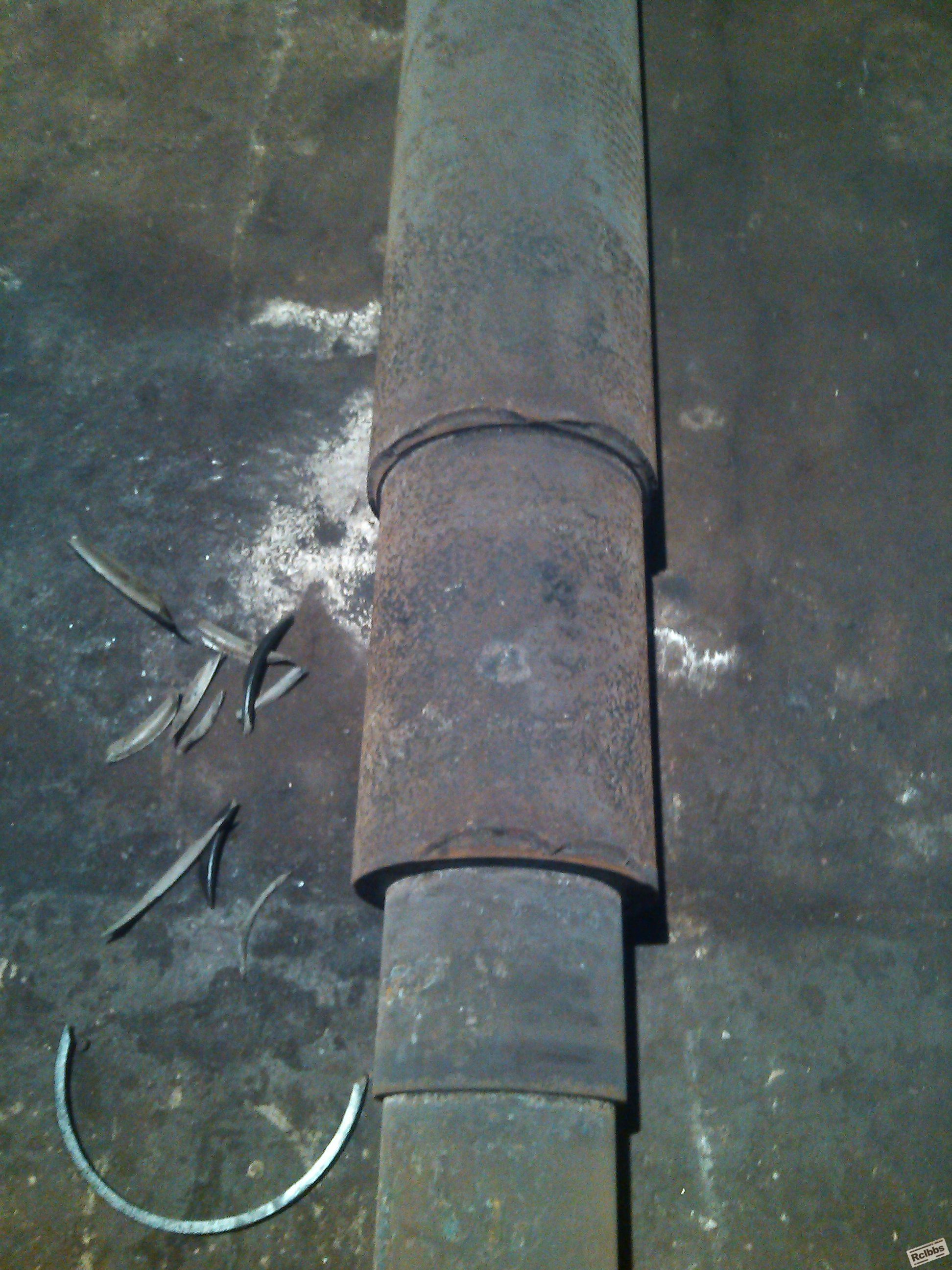

【概况】:转轴在淬火的时候淬裂
【原始情况】:材料是42CrMo,在淬火采用840度,保温之后,直接下水造成开裂
【原因分析】:经过分析原因,由于42CrMo材料淬透性比较好,本来下水容易开裂。产生裂纹的原因表面冷却过快,心部还没有来得及时转变马氏体,造成在未淬透的过渡区易出现拉应力峰值。
【改进措施】:热处理工艺改变,改变淬火介质,介质变为油。
【结论】:工件完好无损
裂纹情况如下图
YP20130529081851.jpeg YP20130529081825.jpeg YP20130529081803.jpeg YP20130529081747.jpeg YP20130529081648.jpeg
签到天数: 38 天
发表于 2013-5-29 21:55:47 来自手机 | 显示全部楼层
首先感谢您的经验分享,您的精神值的我们大家学习。
我有几点疑问1.那么长的轴后续的加工量有多少?
2.改为油冷虽然避免了开裂现象,那么它的淬硬层深度有多少?
3.经过精车加工成型之后,它的淬硬层深度还有多少?是否能满足工件的机械性能?来自: Android客户端
 楼主| 发表于 2013-5-30 12:47:08 | 显示全部楼层
您好,多谢您提出来这么多,首先他的加工余量也是比较大,我们最后和对方够沟通了一下,他们应该能加工起来,这是我的万幸,呵呵!再有就是您说的淬硬层这方面我还不知道,他要求的机械性能我这会儿记得不是很清楚,等下次一并给你看一下!!谢谢
