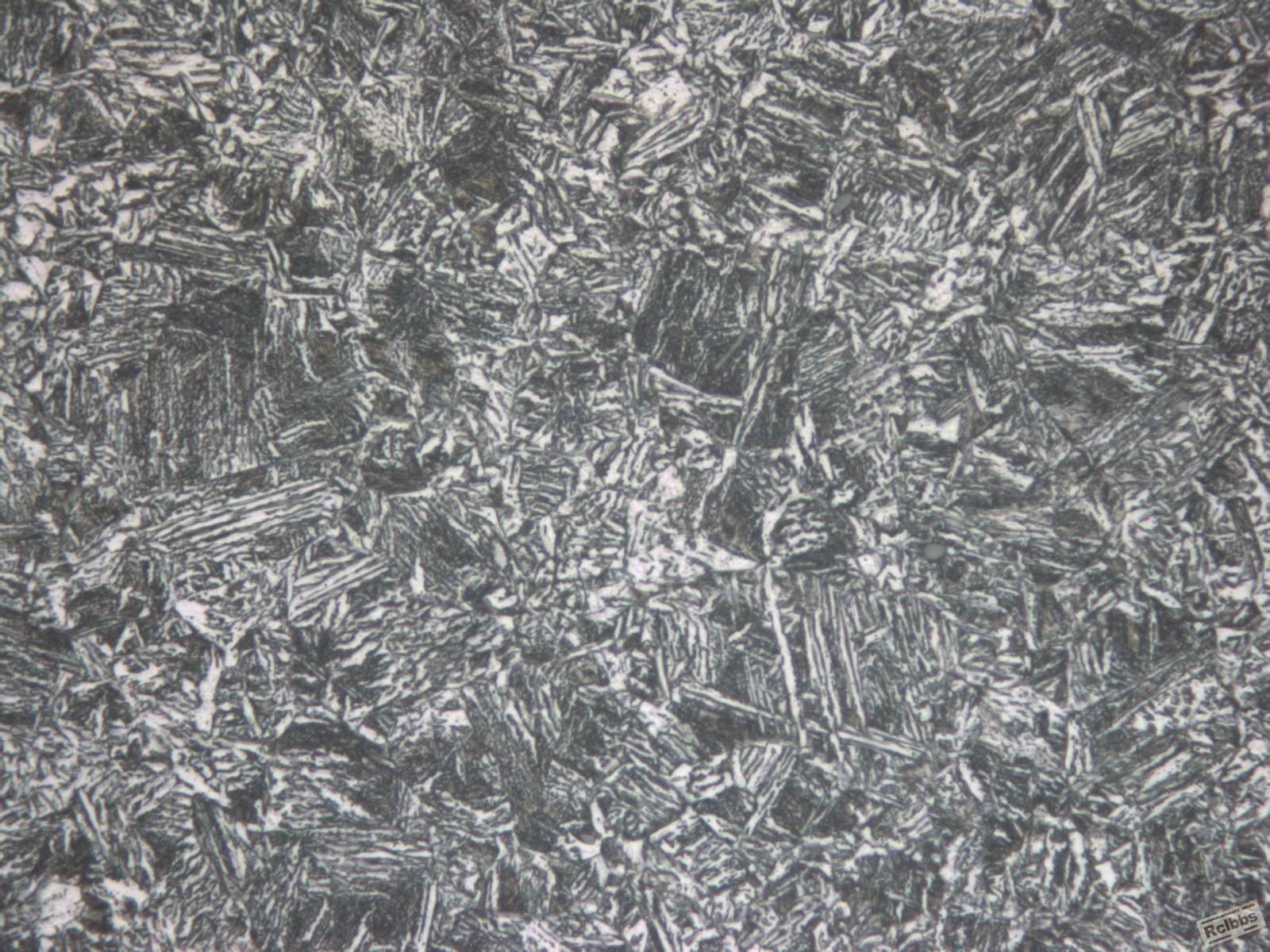

40Cr,要求调质处理,HB241-286,下图中是什么组织呢?烦请老师赐教,在线等,谢谢
图片都是放大500倍

发表于 2013-5-30 11:50:38 | 显示全部楼层
估计大师们都忙着啦!说说俺个人的浅见吧:回火索氏体+块状铁素体+珠光体。另晶界处貌似有网铁+上贝出现!故个人认为LZ提供样的调质处理过程中加热和冷却都有问题!

多大直径的材料呢,取样部位是在哪里啊
初步判定为芯部组织,回火索氏体,针状/块状及断续网状的铁素体,还分布有贝氏体
 楼主| 发表于 2013-5-30 14:01:45 | 显示全部楼层
产品为直径200左右,厚度25左右的圆饼状。该产品锻后正火+调质,粗车掉氧化皮后,取样部位为外圆边缘处,试样尺寸约20*20大小。

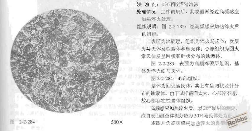

回火索氏体,针状/块状及断续网状分布的铁素体,是原始锻造不良组织遗传 CZZ-1芯部组织500x20CrNiMoA.JPG 和这个是不是有点像
 楼主| 发表于 2013-5-30 15:36:37 | 显示全部楼层
竹林风 发表于 2013-5-30 15:24
回火索氏体,针状/块状及断续网状分布的铁素体,是原始锻造不良组织遗传和这个是不是有点像
是正火时出现的网状铁素体,还是淬火时出现,如何区分?

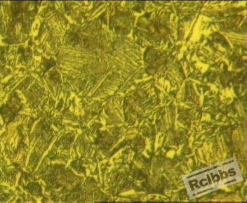

发表于 2013-5-30 15:46:53 | 显示全部楼层
好像跟这个有点像
发表于 2013-5-30 15:50:34 | 显示全部楼层
   没操作好,空白太多了
如果是表面,而工艺准确的话,那前道锻造的遗留可能性很大
不过看起来像是保温不够啊
你的零件经过锻造吗?我这是锻件,那是锻造时造成的不良组织,由于组织遗传而保留下来

怎么区分锻造遗传和调质中出现?
发表于 2013-6-1 08:27:14 | 显示全部楼层
光看的话有网铁,块铁,上贝
如果说是调质的话有回火索氏
发表于 2013-6-1 08:30:17 | 显示全部楼层
正火留下的是块铁,是平衡态。在后面的调质处理后一般以加热/保温不足而未溶解,留下是块状的
淬火析出的是沿晶粒外围分布的网状铁
发表于 2013-6-1 15:24:59 | 显示全部楼层
网状铁素体,贝氏体---------

发表于 2013-6-1 20:26:37 | 显示全部楼层
块状铁素体,贝氏体,网状铁素体
发表于 2013-6-2 00:07:01 | 显示全部楼层
也是汽院的学姐啊    献丑一下 我觉得应该是锻造过热了

发表于 2013-6-2 16:34:04 | 显示全部楼层
保温时间稍显不足,不过将就着用吧,反正都是小件,又不受多大了。再说铁素体也就没有超过得5%,不错了,你用500倍,1000倍的话就看到铁素体了。说实话,你定不合格,真心有点为客户叫屈啊。
