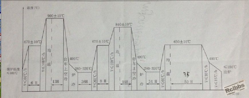

小弟刚接触热处理方面的,只看过一些书本上的东西,所以不是很懂,今天找来一张热处理工艺图,有很多不明白的地方,希望各位前辈大神有时间的话,帮忙详细的解释一下:1 各个阶段温度大致包含的微观组织是哪些 2 冷却的速度/加热的速度的确定原因 3 保温时间的选择 4 为什么有那么多次的回火 5 照这个热处理工艺的话,至少需要6天,需要那么长吗? 材料是42CrMo。不胜感激 QQ图片20130530161616.jpg

从这个工艺,可以看出是一个大件的调质处理,阶梯式的加热方式是防止加热速度太快;心部与表面的温度不均匀造成开裂的危险。

开始900℃—这个是正火处理;下面的840℃是淬火处理;650℃是回火处理。

1、各段组织还是看看书再说吧;
2、加热速度的控制是为了减少热应力,冷却速度的控制是为了实现不同的工艺目标;
3、保温时间是结合工件尺寸、形状、加热介质、装炉量等综合确定的;
4、你认为什么过程是回火?
5、你认为多久合适呢?

1. 首先材料加热到670保温,目的是防止加热过快。
2. 材料加热到900,保温使组织完全奥氏体化
3. 材料空冷,为了防止过冷奥氏体转变为珠光体和贝氏体
4. 炉冷及280-320保温,目的是为了使过冷奥氏体缓慢的转变为索氏体
5. 同上述,材料先加热到670在加热到840度,完全奥氏体化,空冷,炉冷+280-320保温使材料转变为马氏体
6. 回火到650,为了获得回火索氏体,然后在冷却出炉,得到最终锻件。
现在有的疑问:
1. 900之前的670这个温度的选择有讲究吗?
2.  书本说正火的目的是得到索氏体,但索氏体不是应该600-650得到的吗,正火后280得到的组织是索氏体吗?
3.  书生说淬火的目的是得到马氏体,但共析钢材料Ms应该略大于200,淬火后280保温得到的是马氏体吗?
4. 能不正火,直接淬火+回火吗?
希望能在请教下您

你这图不是调质处理。估计是前面做的别的处理吧,

这个不是调质处理,是大截面锻件的正火和退火处理,主要是消除锻后应力和去H化退火

加热保温是防止局部升温过快,热应力过大,产生裂纹,900°保温室为了均匀成分,200-300多度保温我觉得应该是去氢化,42CrMo空冷是不能得到马氏体的,锻件最好正火或退火后进行淬火!愚见
这个应该是在再结晶温度下保温

这个工艺应该是大锻件的锻后热处理工艺,为性能热处理做组织准备。

这个工艺应该是大锻件的锻后热处理工艺,最后一段长时间35h保温估计主要是消除锻后应力和去氢化退火

这个工艺应该只是整体工艺的一部分,35小时的回火是为了后续处理做组织准备,前边的两次正火是为了细化晶粒和消除偏析,670两段均温是为了减少在奥氏体化时的应力,防止加热开裂,捎带着有一定的扩氢退火的作用。此种钢材一定具有很强的组织遗传特性,空冷得到的不会是完全的平衡组织。

关于大锻件的热处理,有很多特殊性。楼主贴出的应该是预备热处理。如果要比较详细的了解有关知识,建议看看潘健生的《热处理工艺学》有关大锻件热处理的章节。我本人没有这方面的经验。
