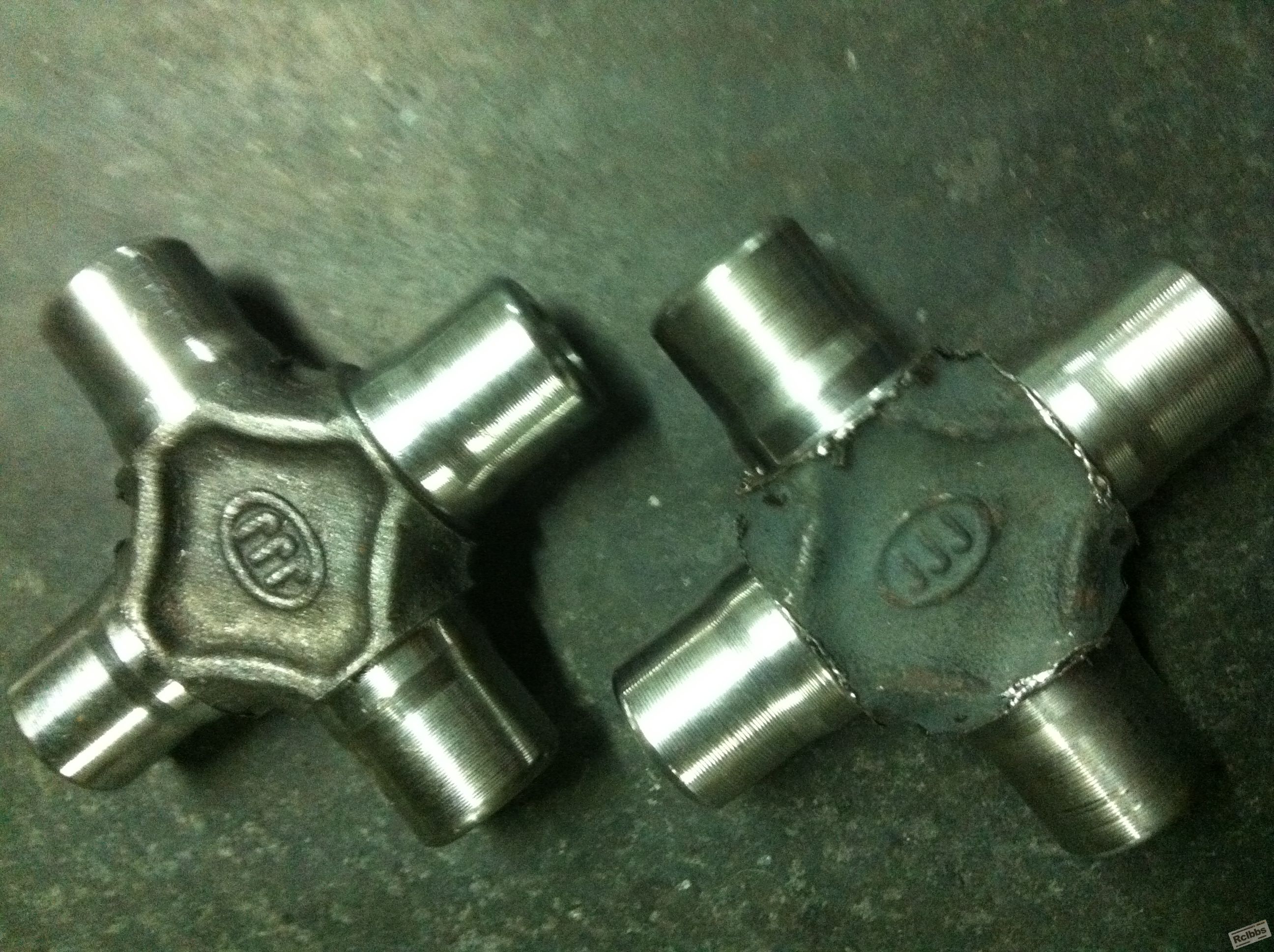

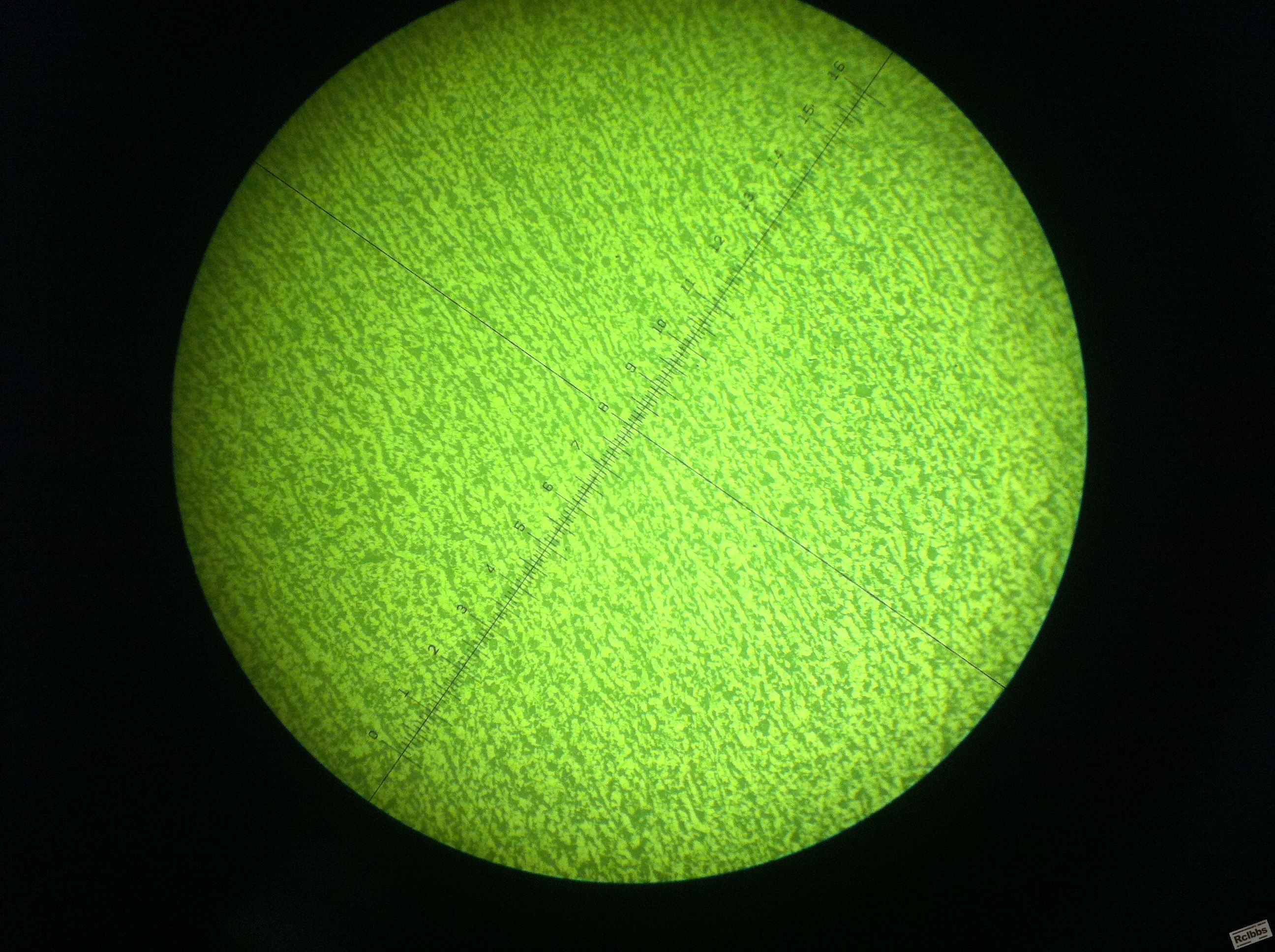

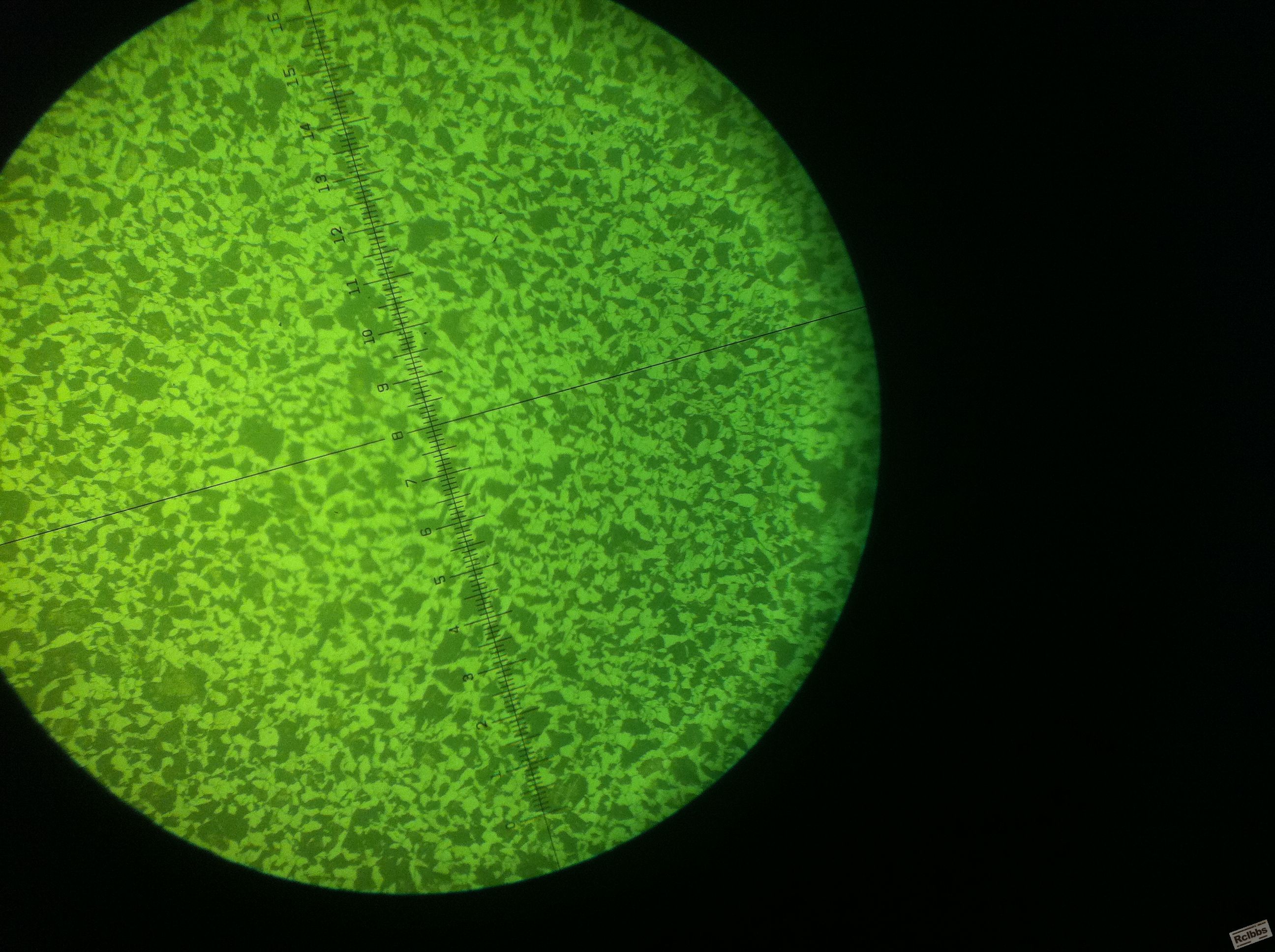

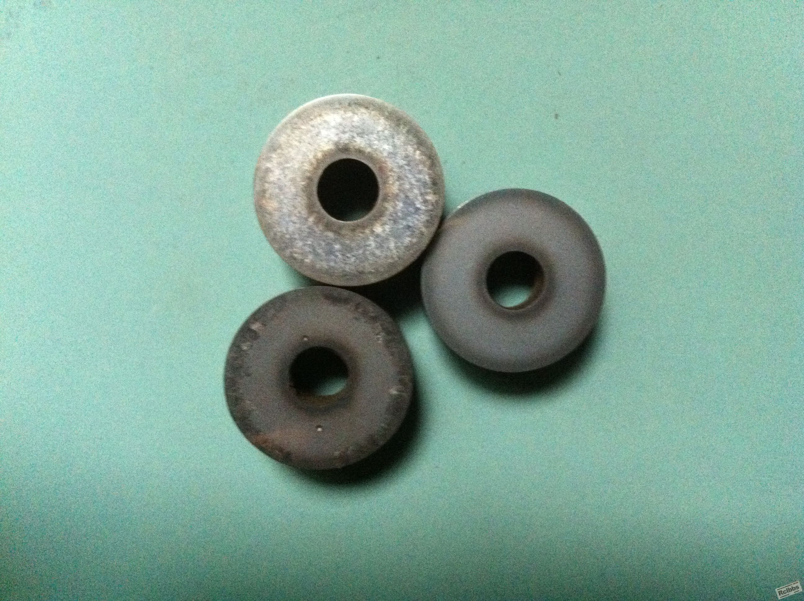

一个正常,一个内层正常表层花纹状,一个全花纹好像花岗岩一样(渗碳后组织明显带状),谁能告诉我这是什么原因,做了几年没遇见过,材料问题?还是正火没正好?还是热处理渗碳工艺不对?求大神 IMG_0650.JPG   。这正火组织带状严重不,图在5楼看不清点击图片放大

建议LZ将各个花纹部位放大400-500倍上传,并附工艺,这样大侠们才好帮你分析。

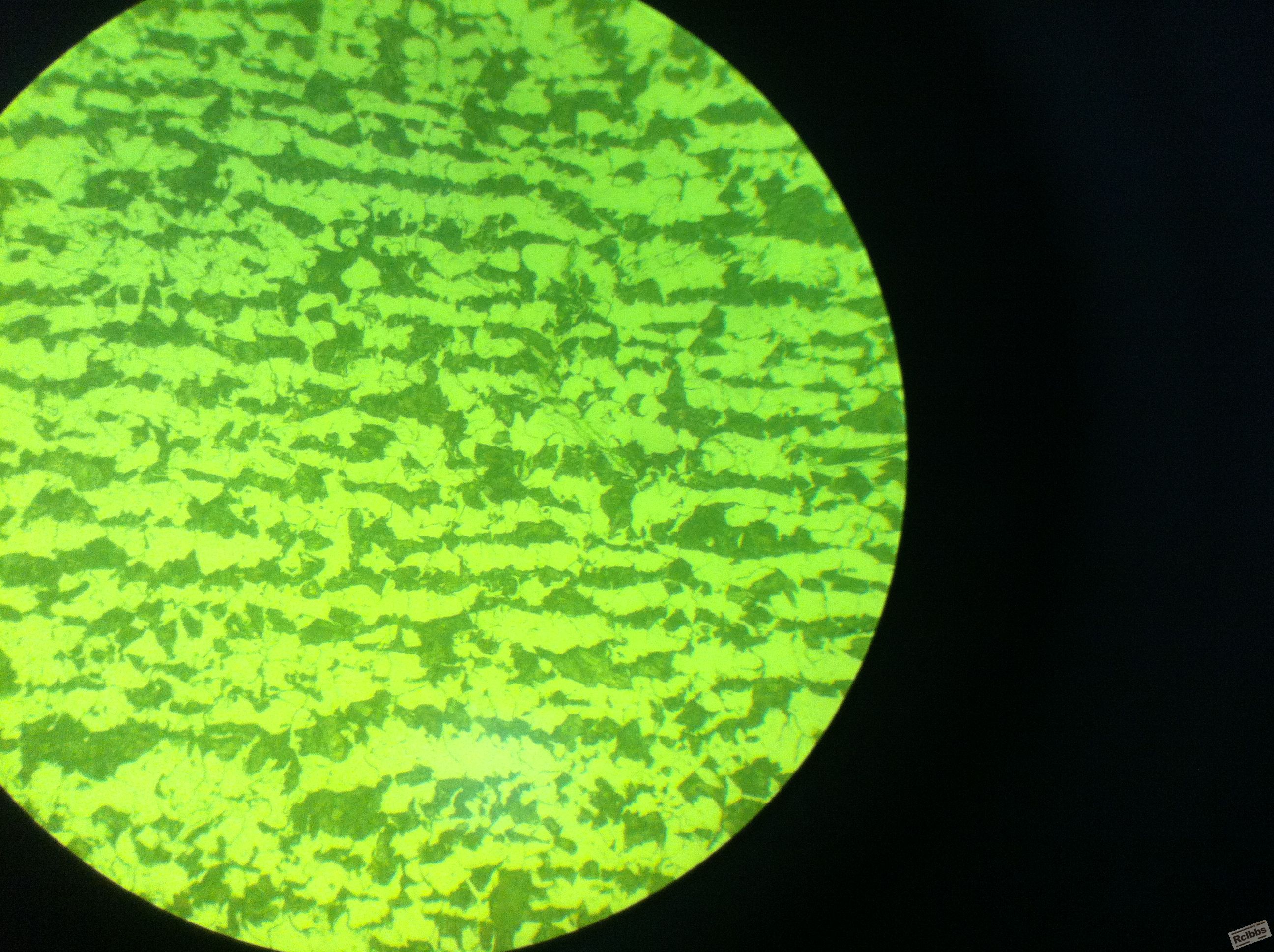

这个表面照, IMG_0653.JPG 我认为是带状组织引起的,2只同一批的料组织上差异很大,带状明显啊回火后还是带状

应该与工件淬火出淬火液的温度有关

先从材料上分析,材料如果不对,出现偏析的可能性更大,而且通过热处理手段不好消除。
