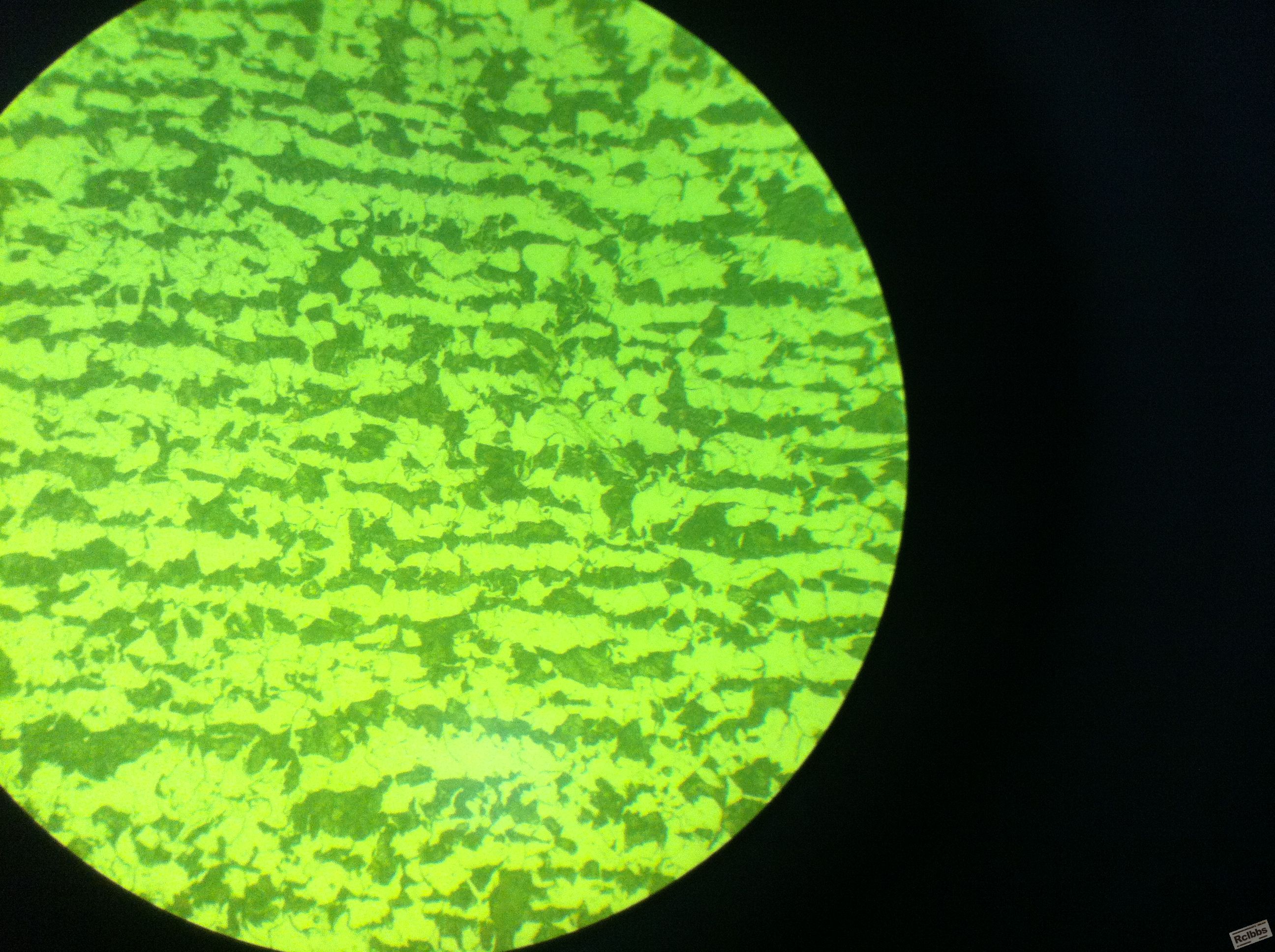

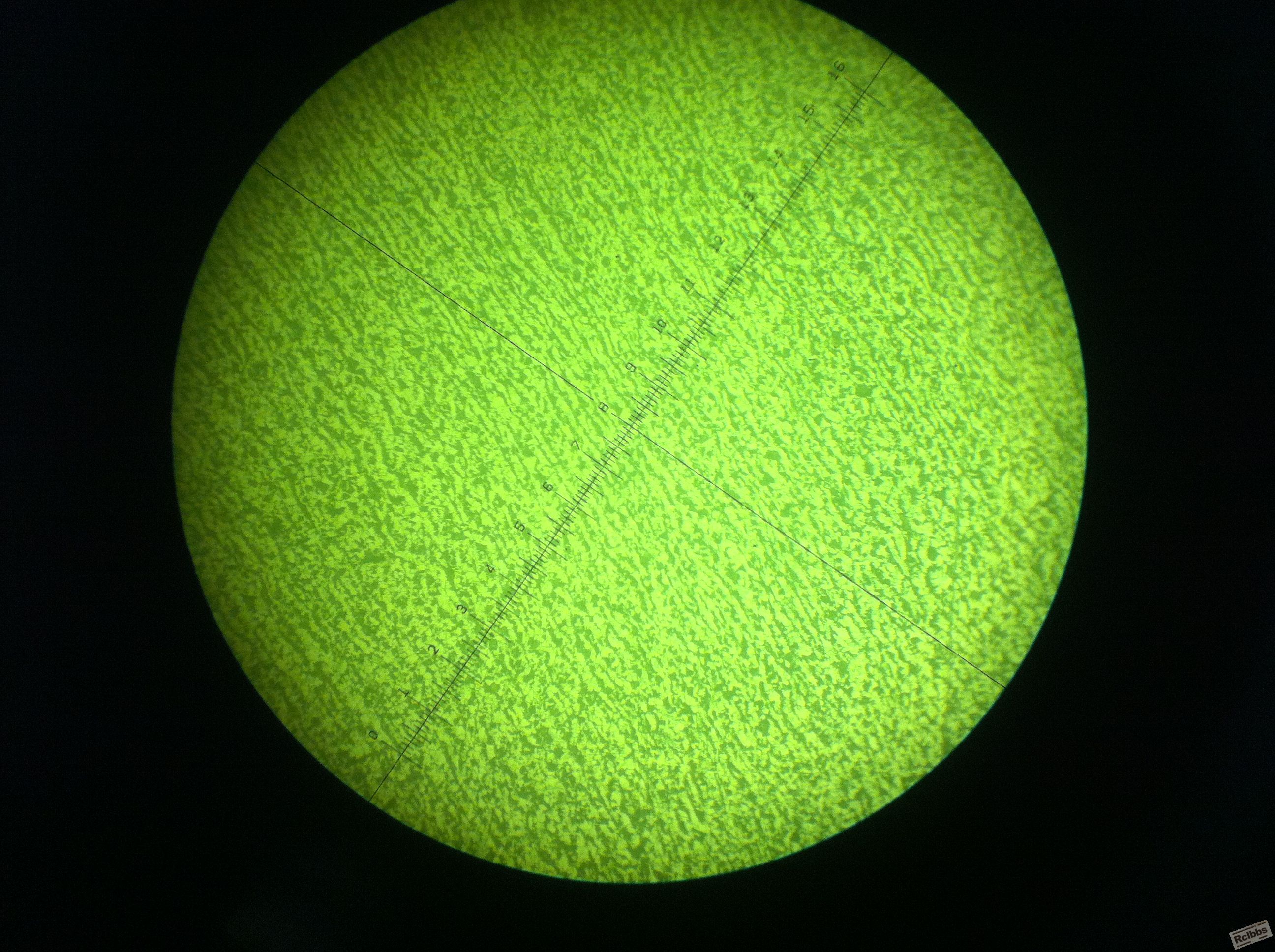

400倍和100倍

发表于 2013-6-1 18:55:39 | 显示全部楼层
原材料带状组织。
签到天数: 28 天
发表于 2013-6-1 20:08:41 | 显示全部楼层
热处理状态,带状蛮严重的,貌似有5级的样子。
发表于 2013-6-1 21:55:58 | 显示全部楼层
一般是压力加工后产生的。
签到天数: 264 天
发表于 2013-6-2 14:26:40 | 显示全部楼层
原材料问题 和热处理没什么关系
签到天数: 604 天
发表于 2013-6-2 19:08:01 | 显示全部楼层
原材料的问题是可以通过热处理消除的。如果正火的冷却速度慢则会出现带状组织。这种材料可以通过采用960℃加热保温后,然后在空气中 快速冷却即可消除之。个人愚见。
发表于 2013-7-2 09:30:50 | 显示全部楼层
LZ的意思是你的原材料经过正火处理后仍然是有这种带状吗?
签到天数: 208 天
发表于 2013-7-2 13:15:46 | 显示全部楼层
组织遗传通过正火没有消除的结果。
发表于 2013-7-2 13:35:01 | 显示全部楼层
热轧后材料出现此形貌的带状,没有可怕的,后续锻造、正火可以改善,国标没问题;但从你图片显示:我认为属正火时产生的非平衡组织,视场形貌为铁素体带以及铁素体+珠光体带贯穿,且多条。100倍下晶粒度和组织不好,400倍下晶粒细长不等轴或未接近于等轴,我认为属于奥化时间偏短,加之冷速偏慢所致。建议:采用等温正火,冷却时风速要试验后才能定,最好采用网带炉+冷却室密封且加冷却风扇,直至进入等温室保温、出炉空冷。
