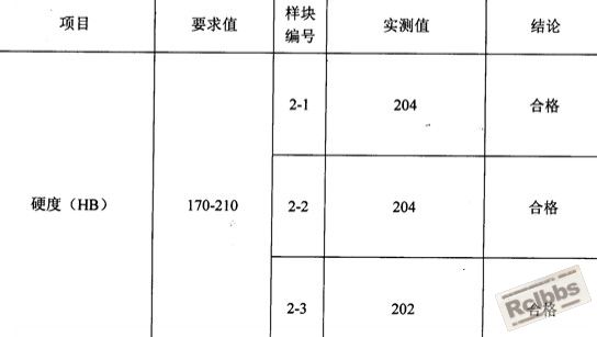

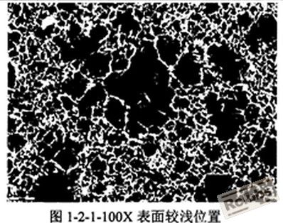

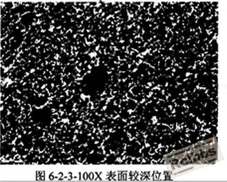

从报告上表明:
整个组织表现的很不均匀,在距表面5mm深度范围内,魏氏体组织(不合格的组织)很严重,而心部组织较为良好,心部无魏氏体组织。
问各位专家这可能是什么原因
附工艺   加工45钢是直径75mm的棒料,捆绑装入井式炉,加热温度840度,出炉后散开后风冷。

发表于 2013-6-3 17:52:13 | 显示全部楼层
   图中的组织主要问题还是存在混晶现象,个别区域晶粒粗大。这是材料的偏析缺陷所致,晶粒粗大的地方碳、锰含量相对较高你采用的正火加热温度明显低了,没有实现奥氏体均匀化也就是说晶粒粗大的地方高含量的碳、锰原子没有扩散到较低地方去,未起到正火应有作用。
    建议取870~880°C温度加热,用足够保温时间达到奥氏体均匀化。出炉立刻分散强风冷却,工件表面冷却到700~650°C之间停风自然冷却至室温这样效果会好。
