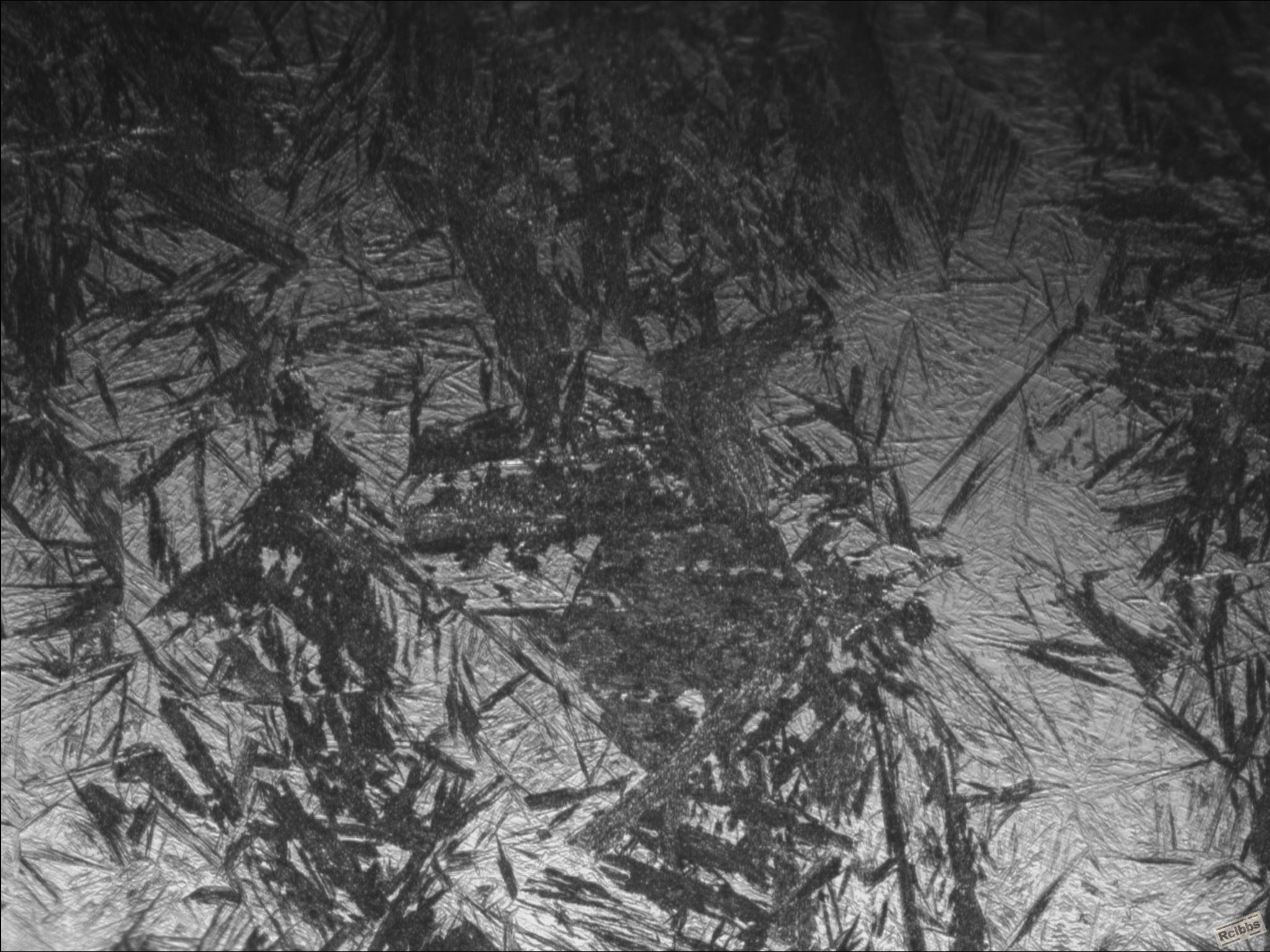

焊接.JPG 500倍,焊接热影响区金相,求金相达人详解一下有哪些组织

楼主至少应该提供一下什么材料吧 金相不能仅看图说话

恩,,说的对,我外行了,40Mn的轴,Q345的挡板

是40Mn的轴和Q345的挡板焊在一起的吗?
黑的是粗大的高碳马氏体,白的是残奥和铁素体。

马氏体+贝氏体+索氏体或者说细珠光体。

马贝很明显,中间那一块黑乎乎的是什么

可以打个维氏硬度吗?打个硬度看看吧

白色区域600HV以上,黑色区域HV300左右,楼上有人说白色区域是残奥?残奥硬度有这么高?

这么看来,白色区域就不是残奥了,应该为马氏体

搞不懂为什么会说出残奥来???
    一个低碳钢、一个中碳钢,焊接过程相当于做了一次高温淬火,这是40Mn一侧热影响区的组织,为马氏体基体+珠光体+贝氏体,白色区域马氏体不过是位相不同而已。Q345一侧的热影响区组织又会不一样。

楼主,请教一下,你打的显微硬度是在腐蚀后打的吗?
