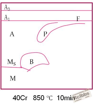

发表于 2013-6-4 11:20:47 | 显示全部楼层
40Cr CCt.png.jpg 40Cr CCT曲线,850 ℃, 10min。

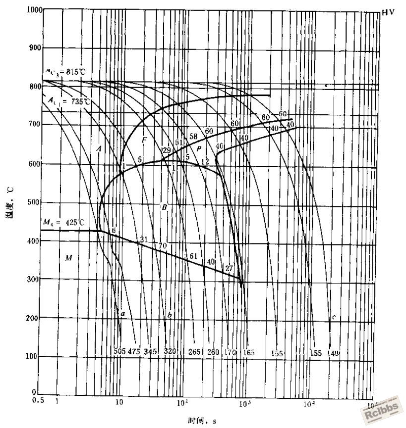

发表于 2013-6-4 12:47:48 | 显示全部楼层
30CrMo CCT曲线,870 ℃, 10min.
 楼主| 发表于 2013-6-4 12:51:09 | 显示全部楼层
对于共析钢而言,CCT有贝氏体转变区吗
