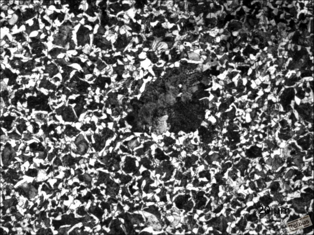

45钢,混晶?如何评级?有何危害呢?

热处理工艺说一下, 而且那有可能是孔洞类缺陷

热轧钢出厂状态。应该不是空洞类缺陷

不要乱用混晶定义,个人认为也是某种缺陷,重新磨制金相在不腐蚀状态下观察下就知道了。

应该是珠光体,因为在其他区域也出现了大块状的珠光体。

在不确定的情况下,多做下其他方面的尝试不是更好么???

你展示的照片,基体组织较均匀,点状缺陷很象是夹渣。

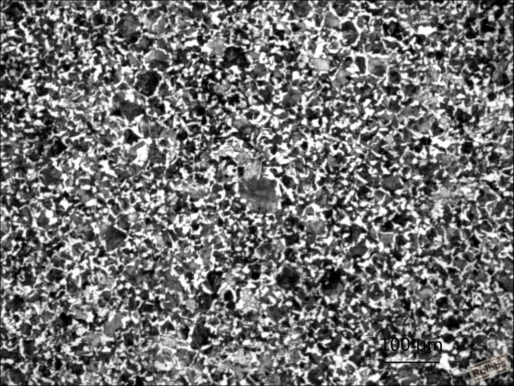

请看100X的图,也有大块装的珠光体

轧钢时,延伸率低就会这样,怕出事,正火一下就会改善的

应该是本身组织缺陷吧,建议做个低倍看看

像是大块的珠光体组织,再放大到更高的倍数下观察,看是什么组织。

如果图中是粗大的珠光体,那么是偏析导致的,你在沿轧制方向纵剖看看。
