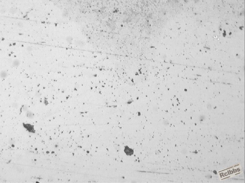

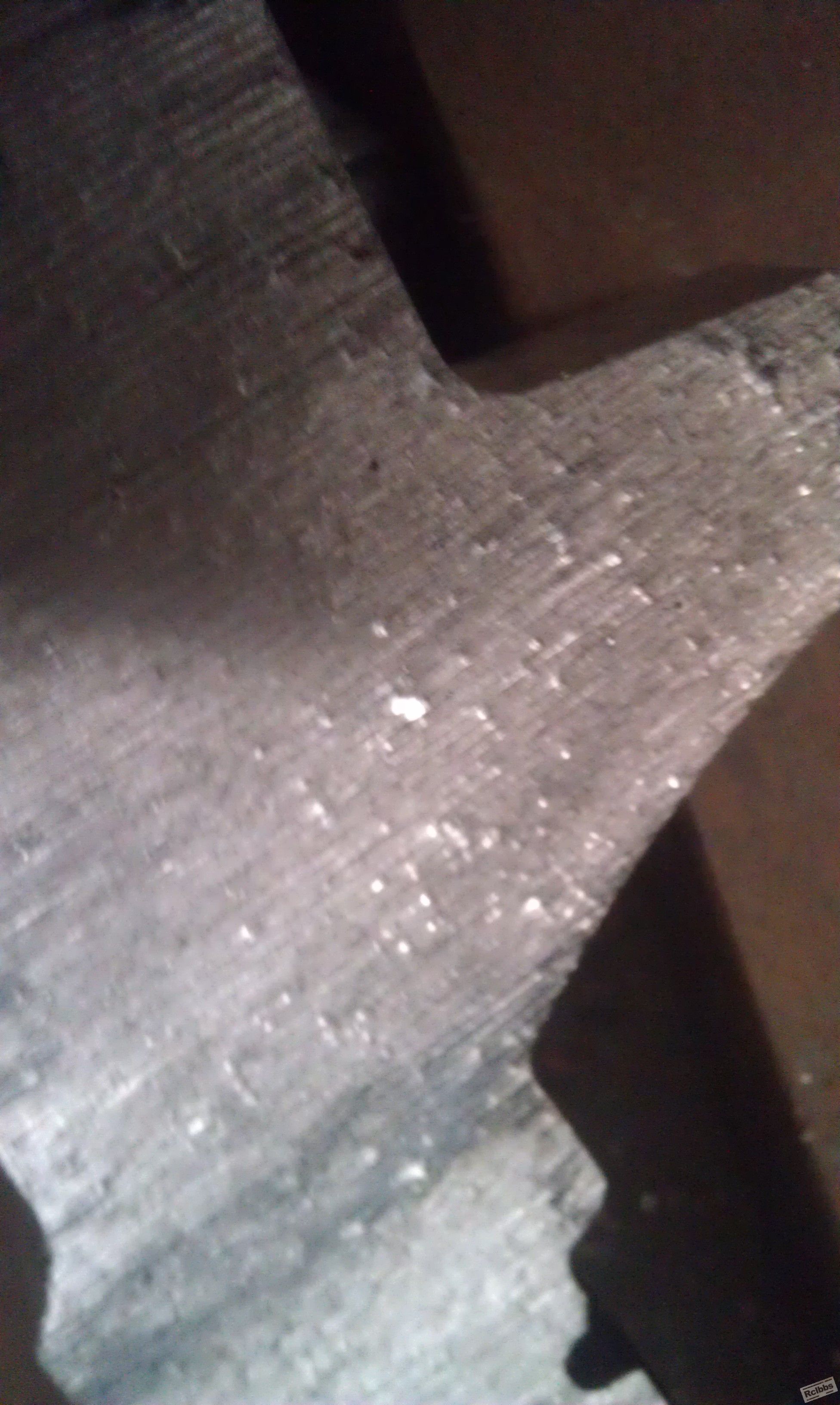

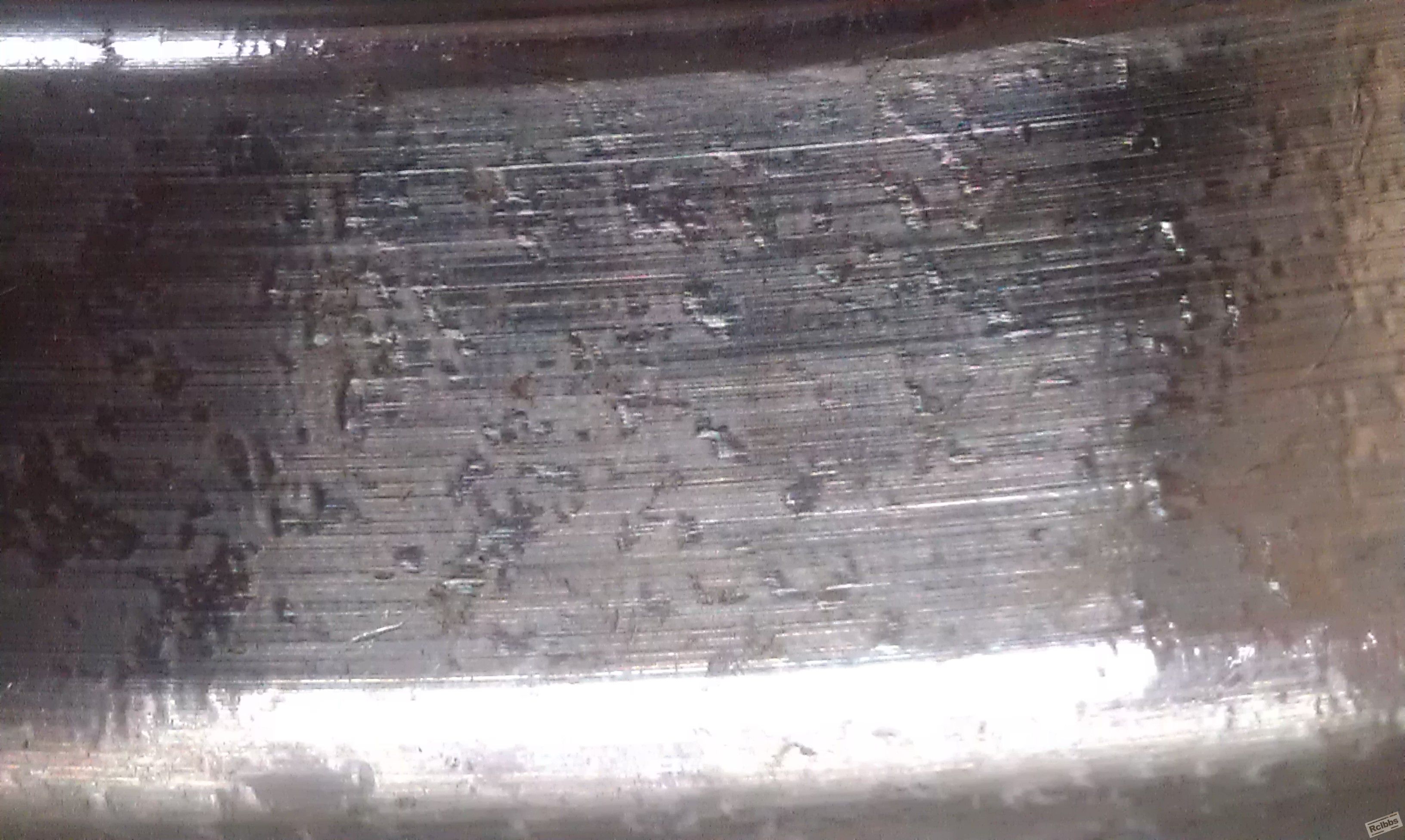

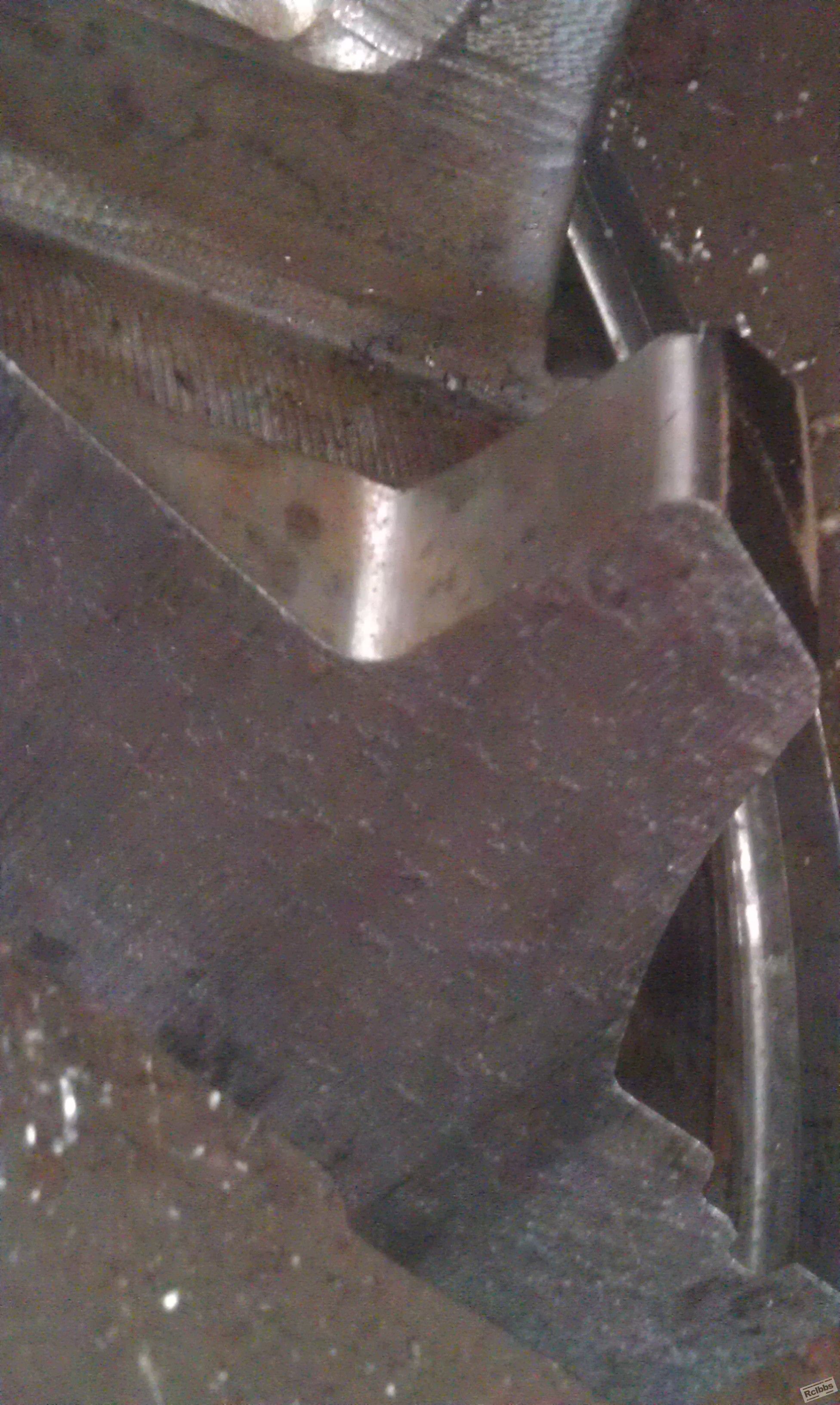

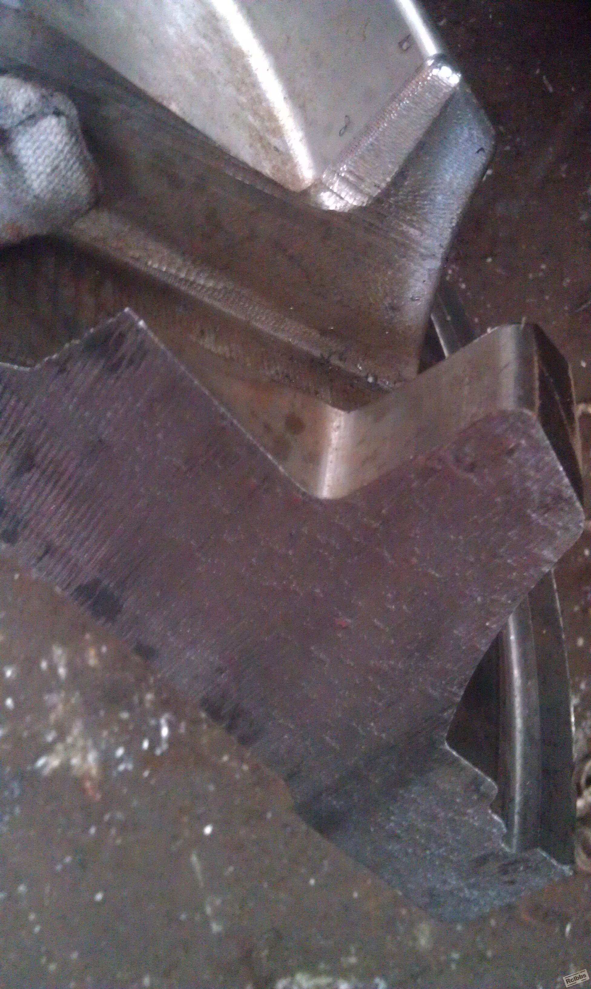

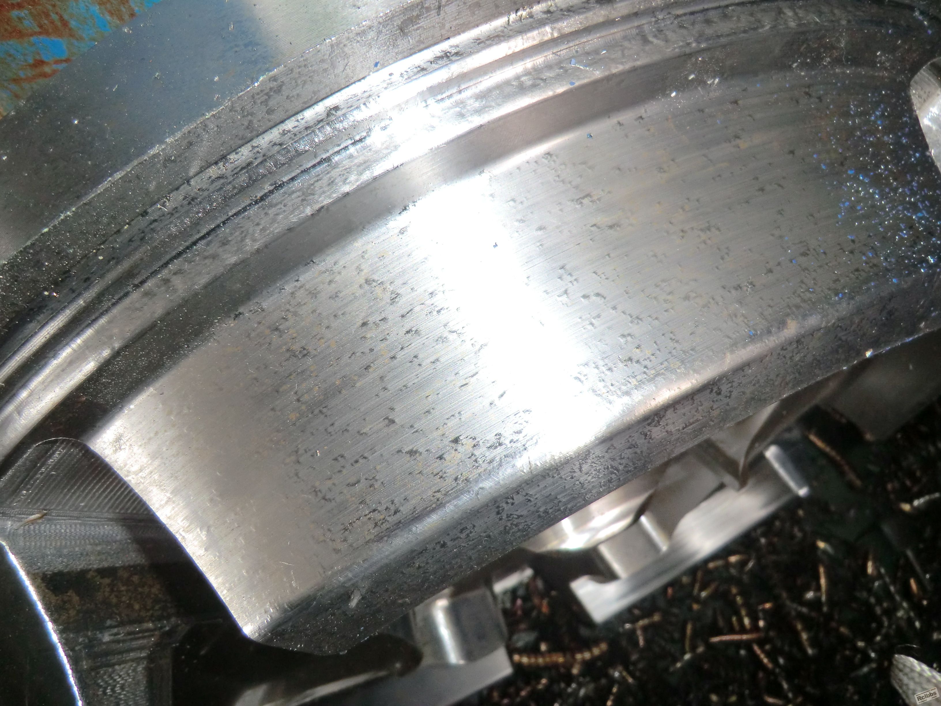

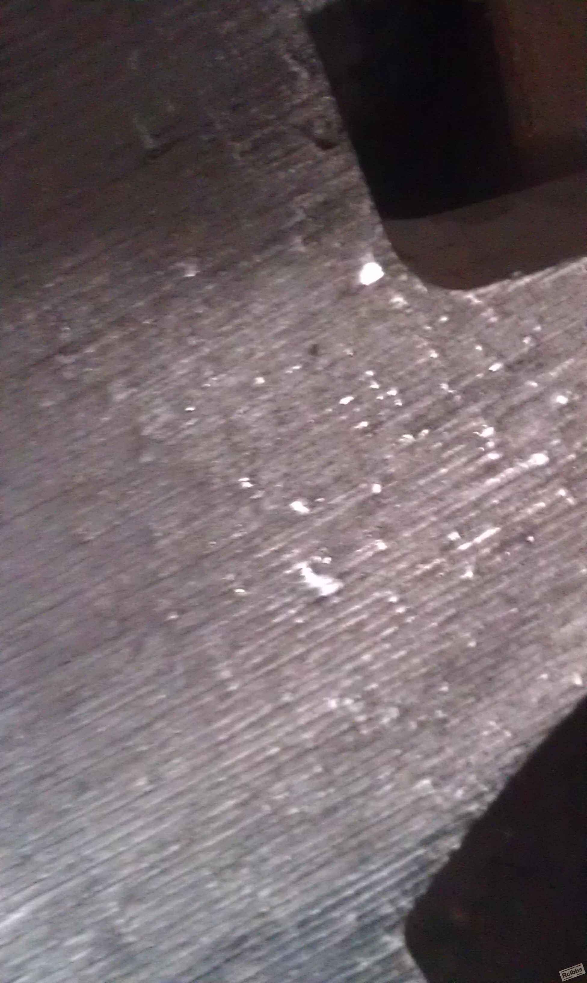

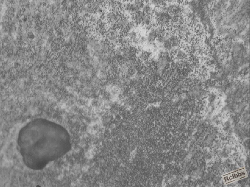

CIMG1270.jpg IMAG0422.jpg IMAG0420.jpg IMAG0418.jpg H13金相400倍图片.jpg H13非金属氧化物金相图片.jpg 请教各位高手,我用H13电渣锭改锻,退货车床车出来有一粒粒的,摸上去很明显,切下来做了个金相,说有夹杂!我想问下,事材料本身的问题还是改锻退货出现了问题!

夹杂物?
我看是制样的污染物。
签到天数: 201 天
发表于 2016-6-29 18:41:42 | 显示全部楼层
不好意思  我还没有看到夹杂物能用肉眼看到的  而且这么多!
负责任地告诉你  这不是夹杂物!
1、电渣锭锻制成型   那么就是正常的生产流程  您说的改锻,在术语上说不过去!
2、退火组织不好是根本原因,材料本身我是不太相信有问题的  毕竟是电渣锭啊!
