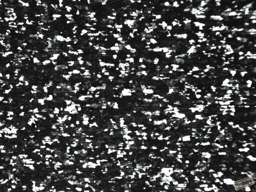

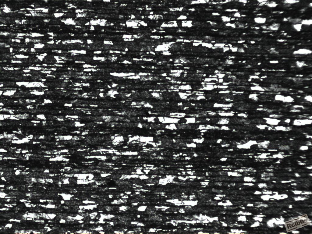

感觉侵蚀效果不太好,肯不清楚,过侵蚀了,要不就是照片效果没调好,相信从显微镜下看应该不是这样
发表于 2013-6-5 14:17:17 | 显示全部楼层 |阅读模式
两个都是20号钢,热轧。都是100倍
这些黑色条纹算不算偏析?对后续性能影响大吗?
签到天数: 250 天
发表于 2013-6-5 14:32:23 来自手机 | 显示全部楼层
第一张图片只是稍微有点带状,没有看到偏析
发表于 2013-6-5 15:27:46 | 显示全部楼层
偏析看不到吧
两个都有些带状
第一个更明显
 楼主| 发表于 2013-6-5 15:29:10 | 显示全部楼层
谢谢!
第一张的带状这么明显是不是会影响性能?
签到天数: 23 天
发表于 2013-6-5 15:57:41 | 显示全部楼层
该件全部组织都这样吗,如果都是这样,你需要确定是不是20钢,如果不是,应该包括全部的组织形貌。
 楼主| 发表于 2013-6-6 08:20:03 | 显示全部楼层
什么意思?
确实是20号钢,含一点硼元素。
横向面差的不多。前面那个是今年买的材料。下面那个是去年的。
签到天数: 23 天
发表于 2013-6-6 08:32:12 | 显示全部楼层
我觉得你这个件碳含量要比20钢高,对轧制来说,这样组织正常。
签到天数: 49 天
发表于 2013-6-6 11:11:23 | 显示全部楼层
热轧的带状组织很正常啊!轧后没退火吧珠光体这么多
 楼主| 发表于 2013-6-6 11:17:29 | 显示全部楼层
我对热轧工艺不是很了解。请老师详细说说。
热轧之后难道不是空冷?这不就是平衡态?
签到天数: 72 天
发表于 2013-6-6 15:17:52 | 显示全部楼层
是碳化物的带状偏析,2张照片的组织都算正常。 请把试样做好,不要腐蚀这么深,或者调节显微镜的对比度。珠光体都成了黑色的狗屎了。
签到天数: 633 天
发表于 2013-6-6 20:25:49 | 显示全部楼层
不像20钢,珠光体太多了。
签到天数: 604 天
发表于 2013-6-7 12:56:41 | 显示全部楼层
  组织应属于正常,可能上一张照片的“轧制比”较第二张照片稍大。
签到天数: 38 天
发表于 2013-6-7 23:22:06 | 显示全部楼层
楼主,强烈建议您做一下碳硫分析,感觉碳含量不像是20钢吧,有点带状第一张图片。
签到天数: 22 天
发表于 2013-6-9 09:46:32 | 显示全部楼层
两张组织都算是正常,也许第一张的变形量较大而已,不会影响性能。
碳含量应该没有问题,腐蚀有点乌了。
发表于 2013-6-9 21:59:45 | 显示全部楼层
第一张的带状更为明显一些,第二张相对较好
