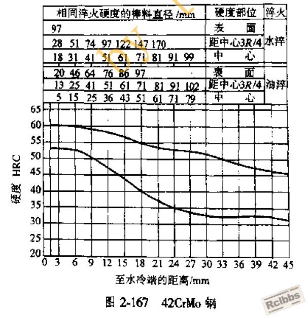

我厂有一种工件 高压螺栓 直径60-80mm 材质为42crmo 锻件。以前的工艺是在粗车过后 调质 860℃加热 用20#机油淬火,但是发现工件淬火过后硬度极低,只有30-35HRC,达不到要求。用水淬因有台阶和截面过度情况,怕开裂。
现在设想,能否把锻件直接加热,用水淬火。42crmo在20℃水中的临界淬透直径为58mm,理论上可以满足要求,而且一来锻件表面有氧化皮的存在可以稍微减缓冷却速度,而来工件还未车台阶,截面过度情况不明显,开裂倾向不大。
大家帮忙这种工艺能否实现。
