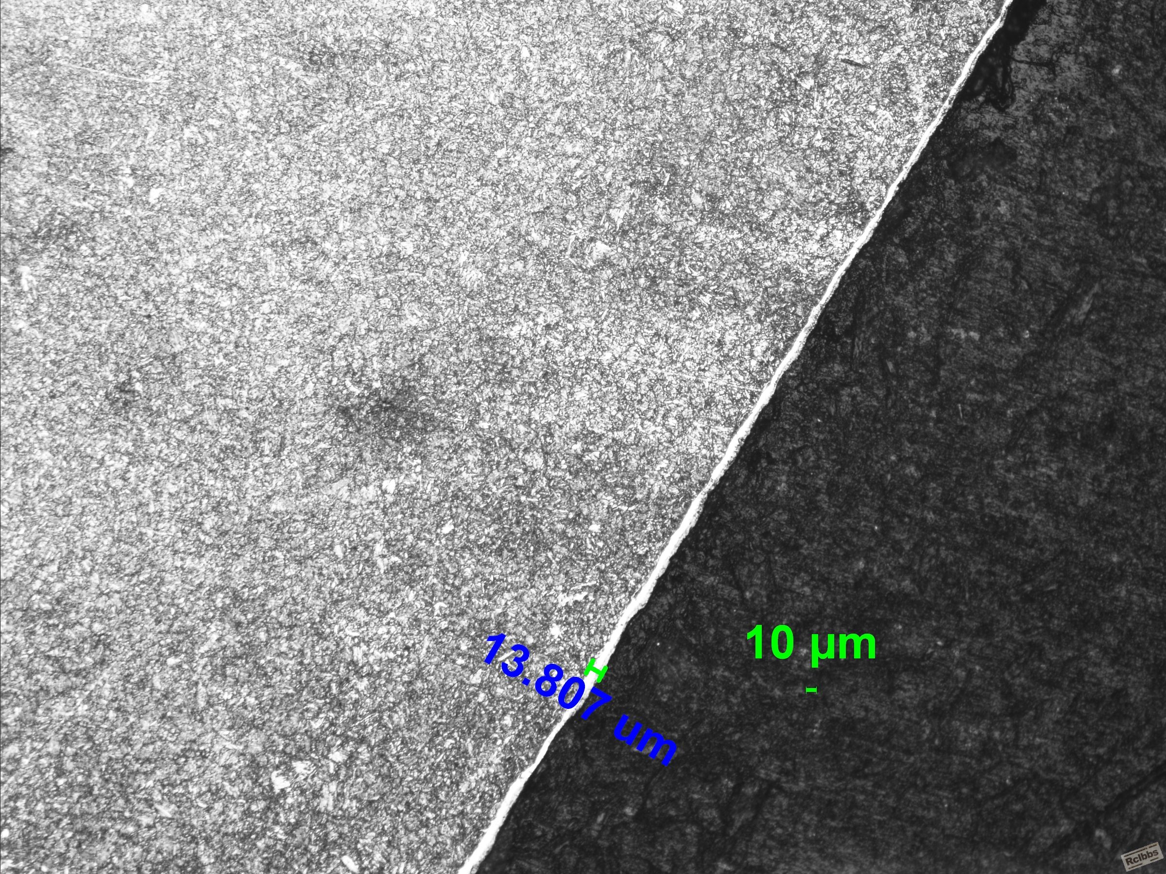

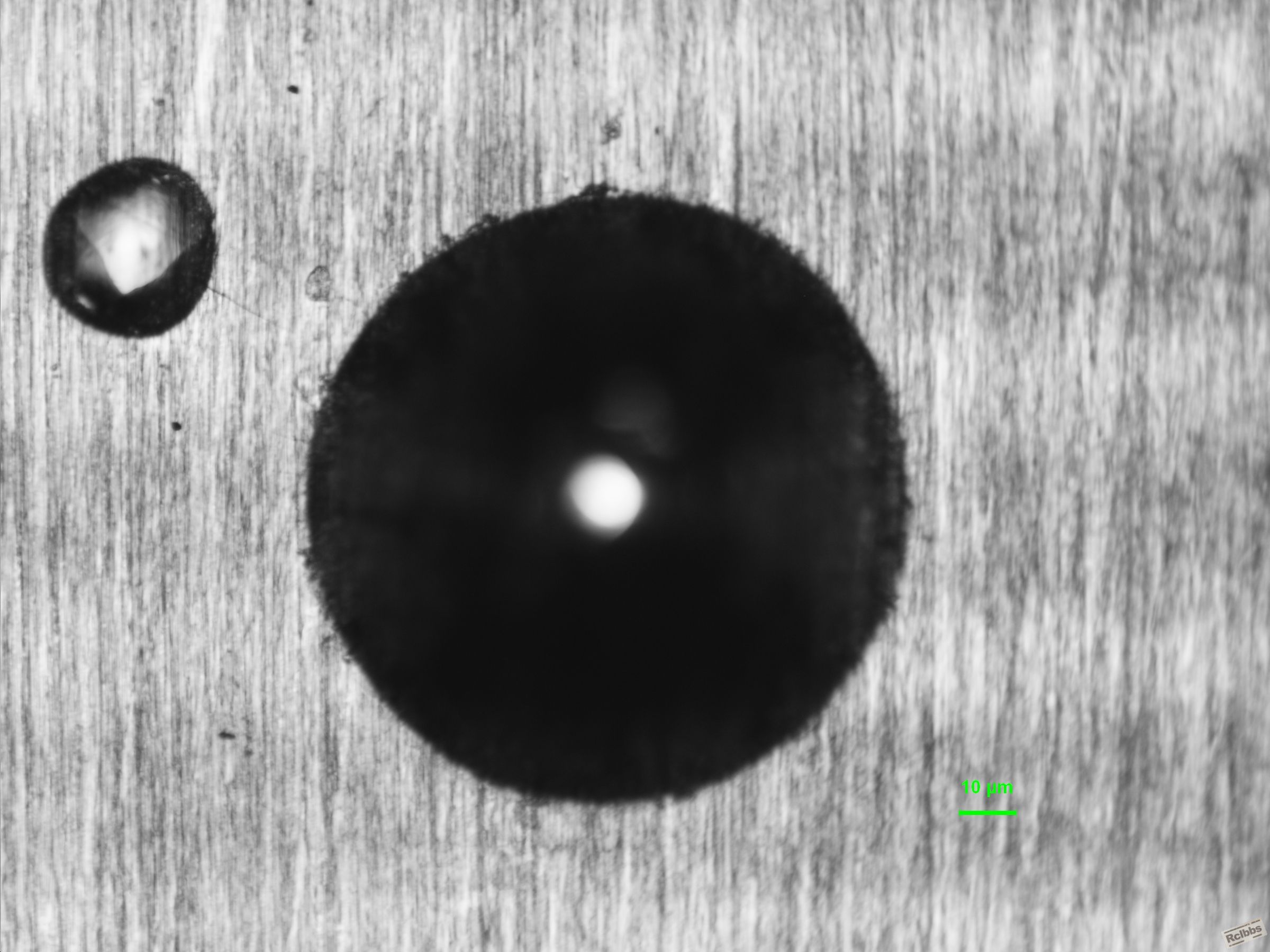

发表于 2013-6-6 16:13:22 | 显示全部楼层
     什么材料?原始状态?氮化工艺?表面硬度如何?
发表于 2013-6-6 16:14:35 | 显示全部楼层

楼主是什么产品,同意杨工的疑问。为什么用HRC呢?
发表于 2013-6-6 17:23:21 | 显示全部楼层
确实是的看白亮层脆性怎么用HRC ,这个检测方式首先很怀疑的。

发表于 2013-6-8 00:22:02 | 显示全部楼层
有原材料的金相和硬度吗?
 楼主| 发表于 2013-6-8 15:44:00 | 显示全部楼层
42CrMoH,调质处理后气体氮化(氨气与氨裂解气),调质硬度BR3.5-3.7(HRC28-32)。 氮化工艺:(1)强渗段氮势Kn=6.5,温度510℃,时间23h;(2)扩散段:氮势Kn3.0,温度525℃,时间16h。氮化结果:氮化层:0.2-0.25mm,白亮层:0.015mm,表面硬度:HR15N=86&HRC=40.
发表于 2013-6-8 15:47:09 | 显示全部楼层
mse319 发表于 2013-6-8 15:44
42CrMoH,调质处理后气体氮化(氨气与氨裂解气),调质硬度BR3.5-3.7(HRC28-32)。 氮化工艺:(1)强渗段 ...
     仿佛您那个白亮层照片(第一幅)是低倍(100×?)拍摄的,其均匀性不好做出判断。
 楼主| 发表于 2013-6-8 15:49:58 | 显示全部楼层
孤鸿踏雪 发表于 2013-6-6 16:14
氮化产品化合物层脆性检查应依据GB/T11354—2005,没有使用HRC检查的
采用的是外国公司标准,通过HRC打表面硬度,能够反映渗氮层和心部的结合程度,如果零件的氮化层深、HR15N、HRC都能够满足最低要求,那么表明零件有着合适的心部硬度。标准上是这么说的。
 楼主| 发表于 2013-6-8 16:14:21 | 显示全部楼层
杨工对我这个工艺有什么看法?新炉子,正在调试中……
发表于 2013-6-8 16:35:23 | 显示全部楼层
mse319 发表于 2013-6-8 15:49
采用的是外国公司标准,通过HRC打表面硬度,能够反映渗氮层和心部的结合程度,如果零件的氮化层深、HR15N ...
0.2-0.25的氮化渗层能达到40HRC吗?没试过,很想知道?
 楼主| 发表于 2013-6-8 16:39:22 | 显示全部楼层
对,确实是这样的,您可以试一下
发表于 2013-6-8 16:59:38 | 显示全部楼层
     条条大路通罗马。对一个工艺的优劣不好笼统评价。一个优化的工艺,首先应保证产品符合技术要求;其次,操作简便;最后还应保证量产和经济。
