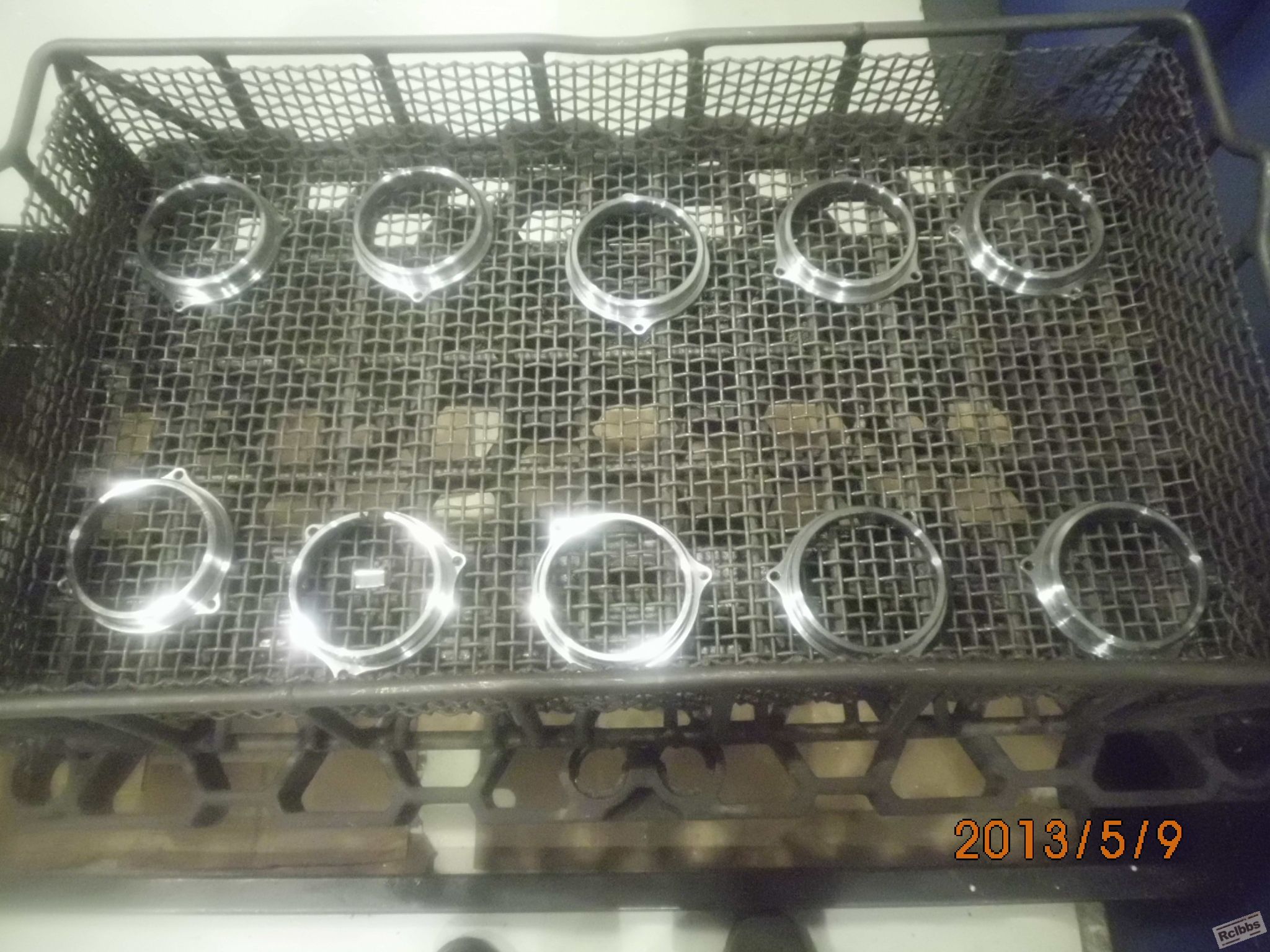

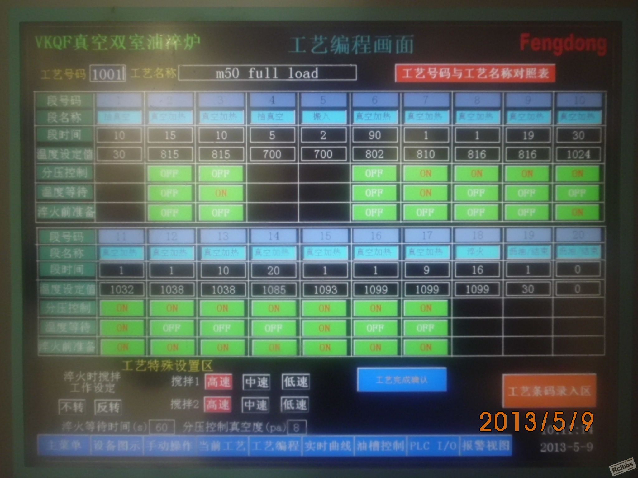

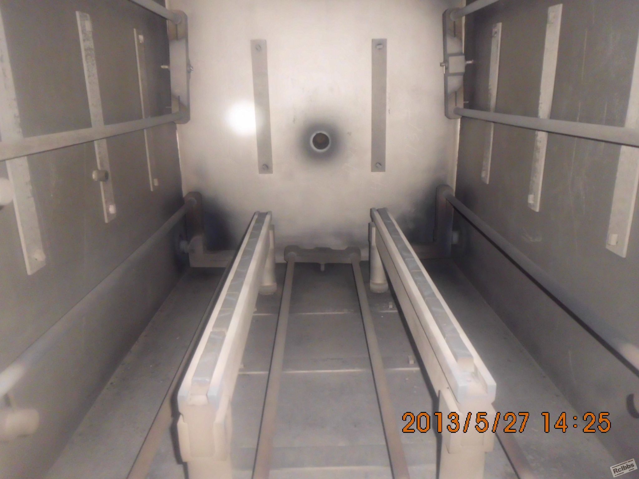

请问有谁遇到过:轴承零件真空淬火后,表面被渗碳的现象啊?金相检查发现表面有渗碳白亮层,深度是5丝左右。请看照片和分析报告,谢谢大家啦!

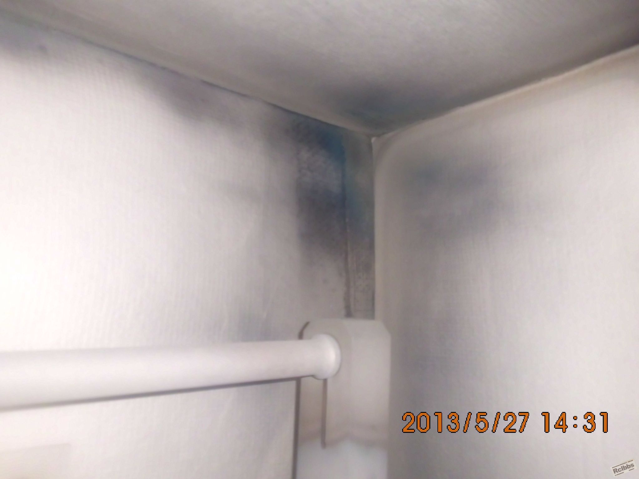

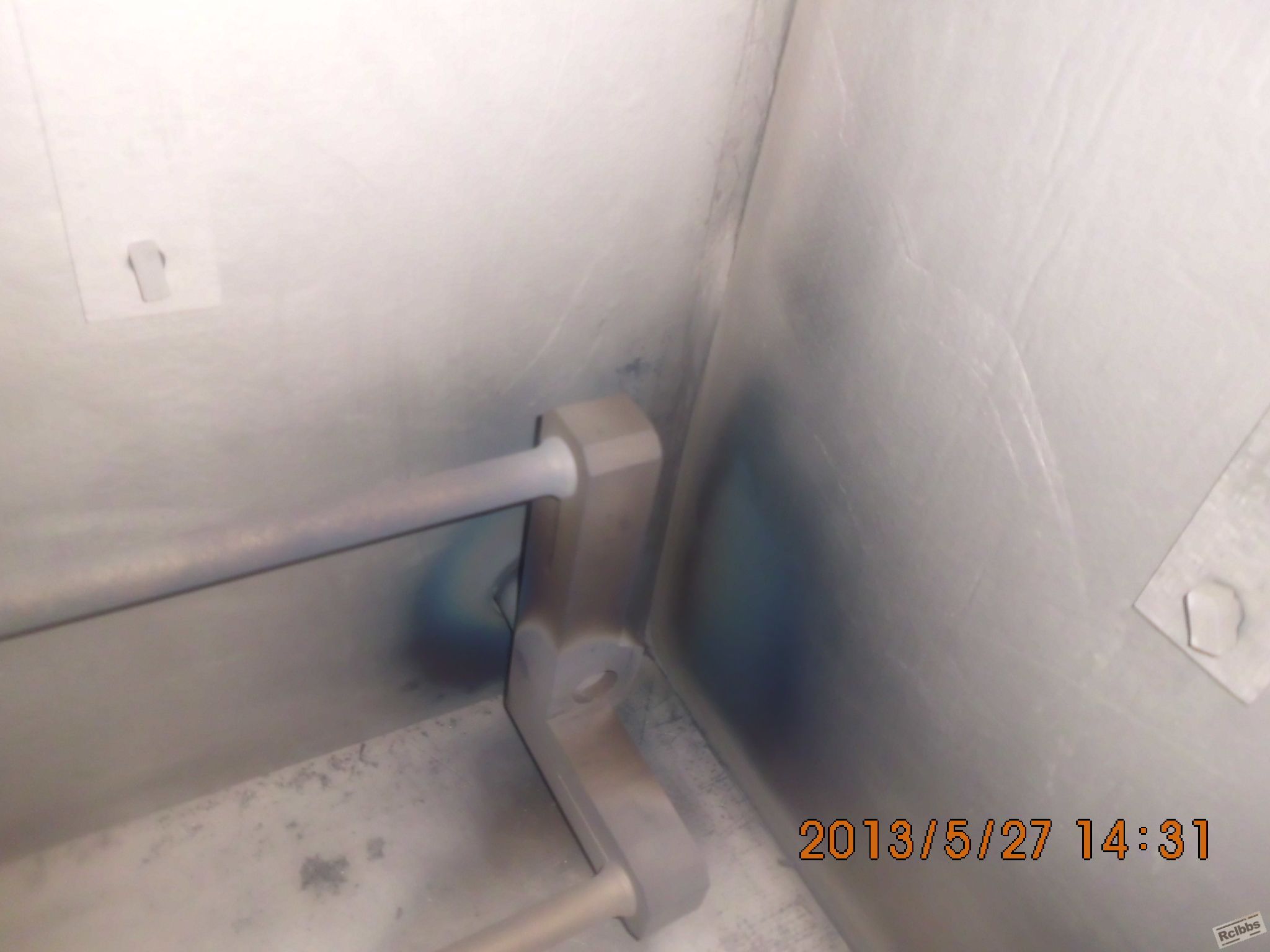

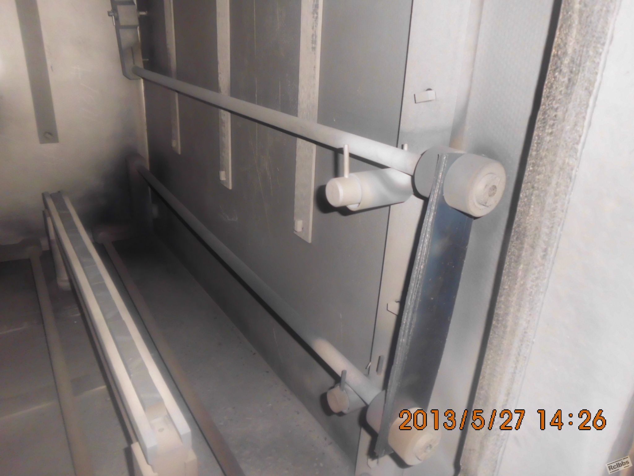

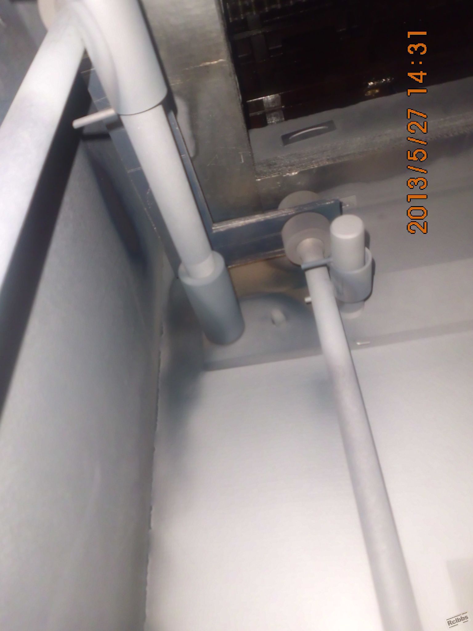

还有请问大家:真空双室油淬炉的加热室这个样子正常吗?有些什么问题啊?

发表于 2013-6-8 14:32:36 | 显示全部楼层
你确定是渗碳吗,硬度为什么比过渡区低呢?个人认为应该是脱碳
签到天数: 162 天
发表于 2013-6-9 11:09:13 | 显示全部楼层
好象问题出在炉底板上,那块石墨板是进口的吗,还有就是一定不要让M50直接与炉底板接触,M50会直接化到炉底板上。你见过打开真空炉后好多套圈像糖一样粘在炉底板上吗,有的就化得剩一半了,哈哈,当年时我见过。
