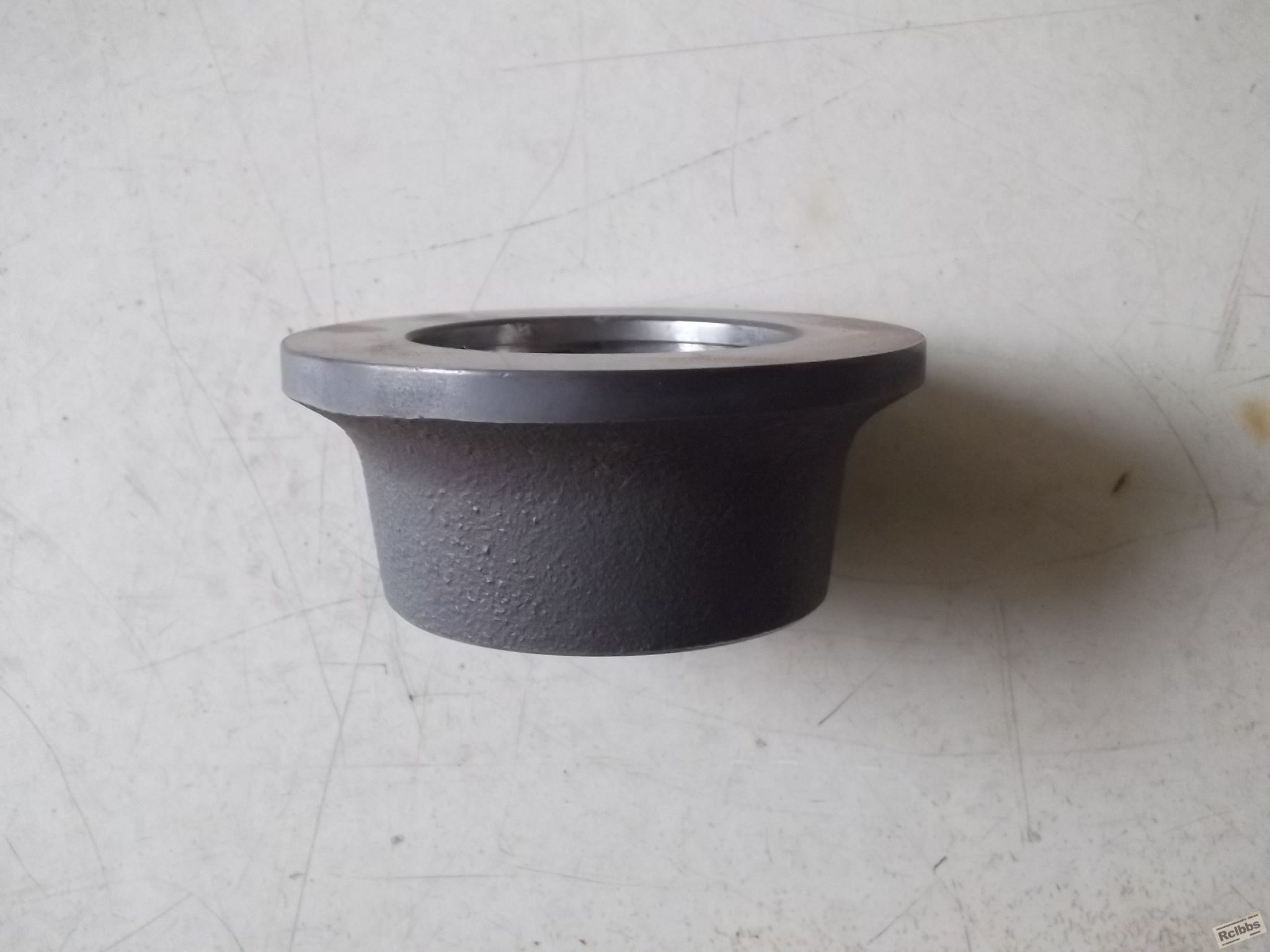

请问诸位高手:QT700-3感应淬火加热后直接用清水冷却可以吗?谢谢

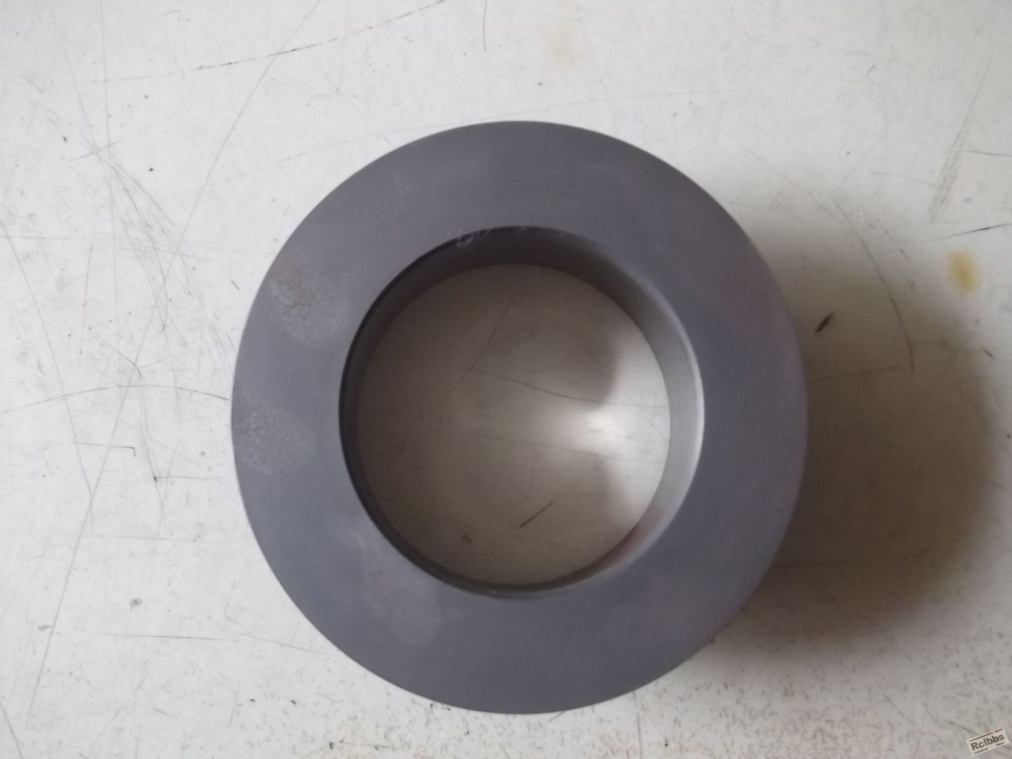

 楼主| 发表于 2013-6-9 10:07:32 | 显示全部楼层
你看到图片了吧?我的方法可以吗
要求就是截面淬火,硬度45-55,硬层不低于1.27

法兰平面还是外圆?你是什么样的淬火线圈?采用水淬也要看淬硬层与边缘距离是否合理。

法兰平面淬火,仿形的淬火线圈

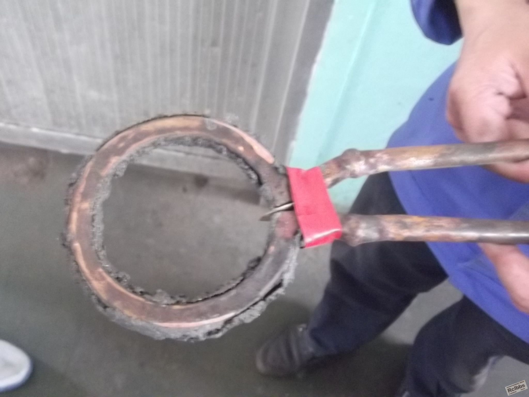

 楼主| 发表于 2013-6-10 14:13:55 | 显示全部楼层

发表于 2013-6-22 15:54:19 | 显示全部楼层
朋友,你的感应圈不是很好吗?还有什么问题呢?应该会好的,可以淬水,但是,要注意出水温度!不过我们平时用的工艺和感应圈与你的不一样,稳定性和安全性更好,如果你需要的话,可以直接与我联系

发表于 2013-9-6 11:01:20 | 显示全部楼层
zq197010 发表于 2013-6-10 14:13
感应器的样子如下
线圈加过导磁体的么?另外有条件的话最好使用水基介质如PAG类的就可以减少开裂的风险。
