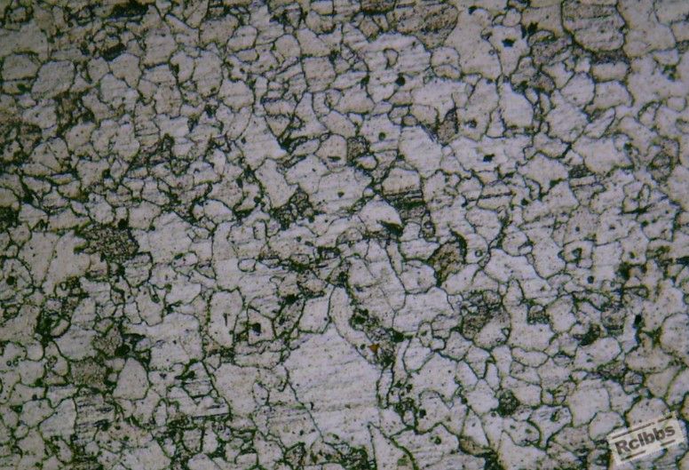

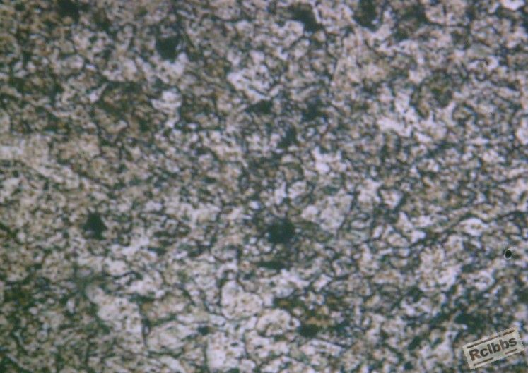

组织不够清晰。F22上的组织应该是"铁素体"+“degraded perlite”.F91照片没做好。
发表于 2013-6-10 08:11:59 | 显示全部楼层
貌似是F+B,主要是B看的不是很清楚

应该是铁素体+Fe3C,另外金相制样应该不是很理想!
