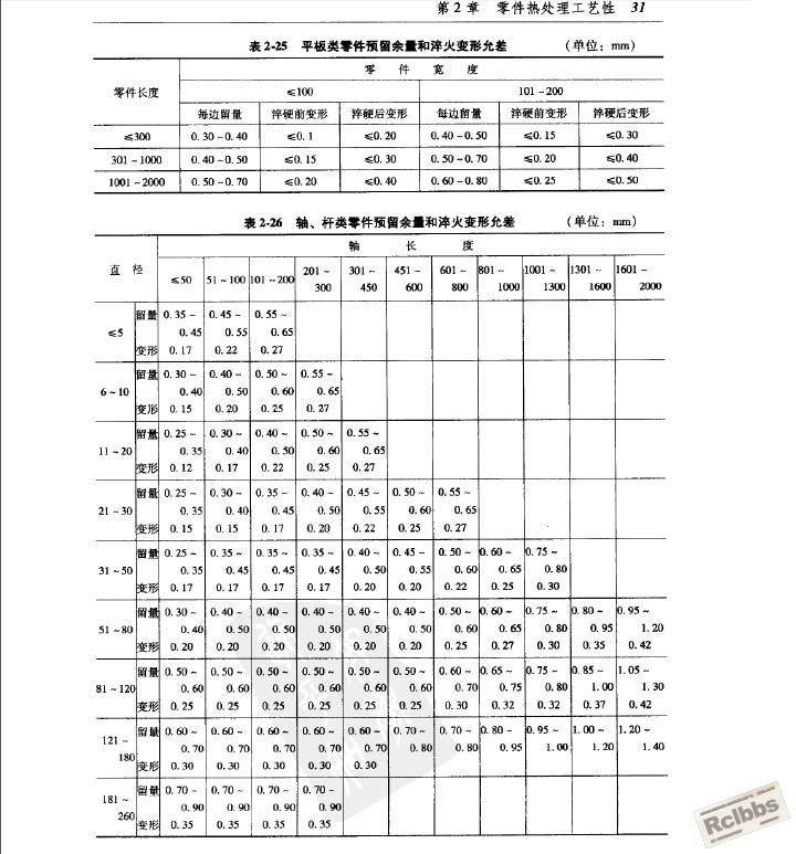

发表于 2013-6-17 10:34:02 | 显示全部楼层
组织的转变必会引起零件尺寸的变化。至于多与少根据实际的热处理工艺以及工件形状有关
你可以参考热热处理手册上的相关数据
