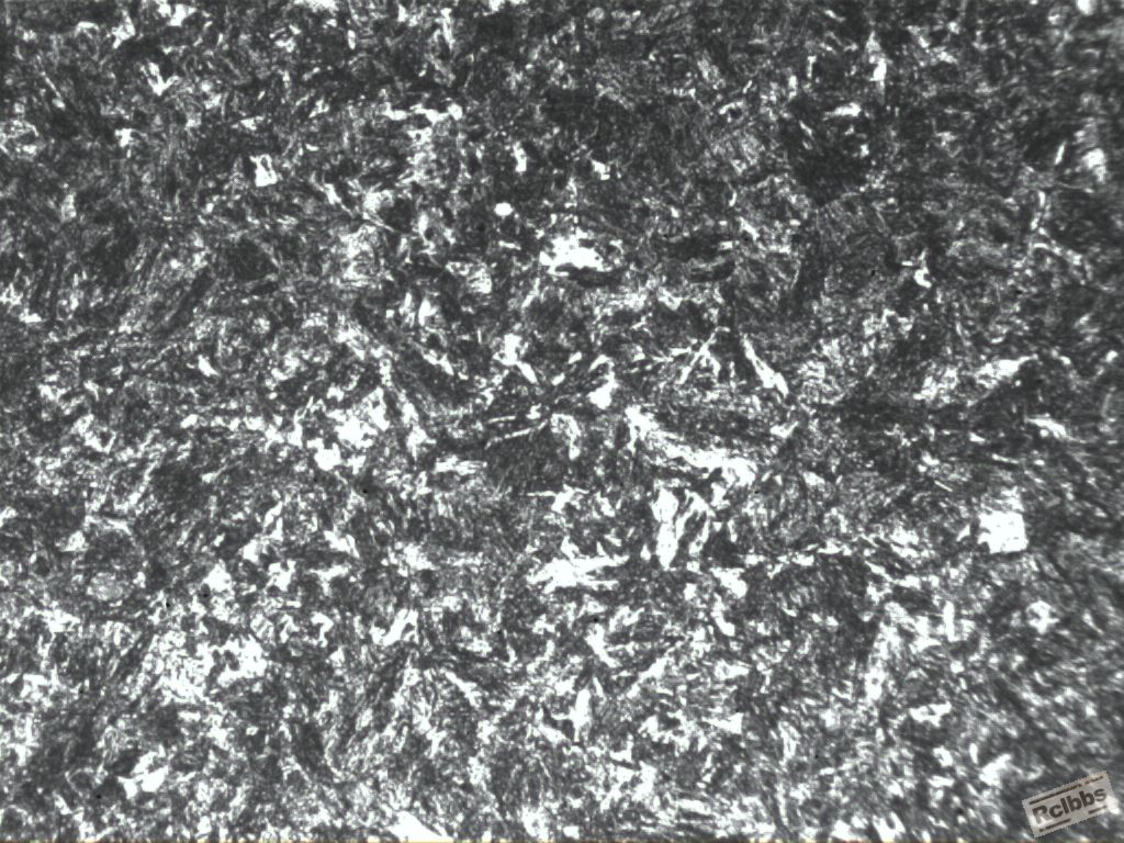

发表于 2013-6-9 08:56:29 | 显示全部楼层 |阅读模式
国外100倍芯部.JPG 100倍
想问问这幅图的左上、右上(黑色)、左下(灰色条状)、右下(有大条亮白色)分别是什么组织
20号钢,930℃渗碳+860℃水淬 芯部组织。

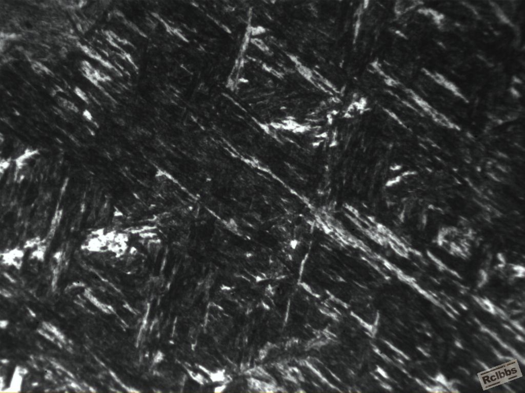

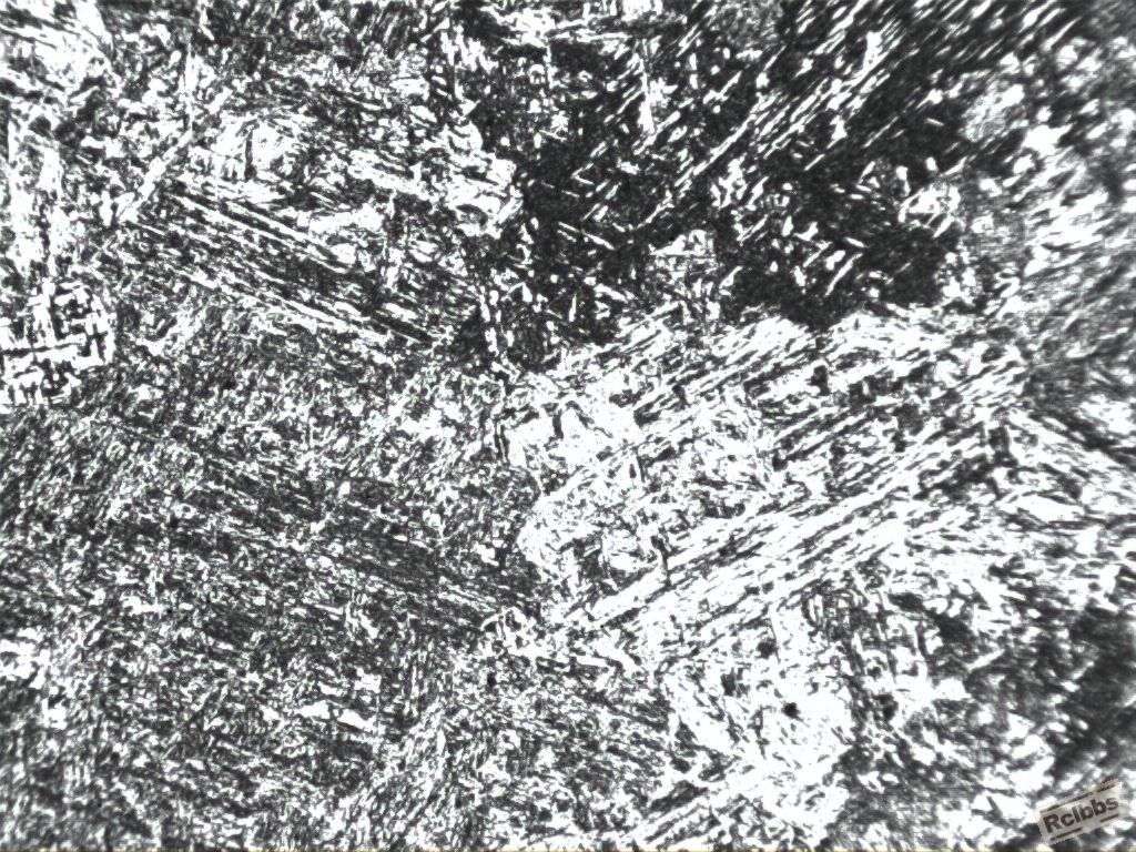

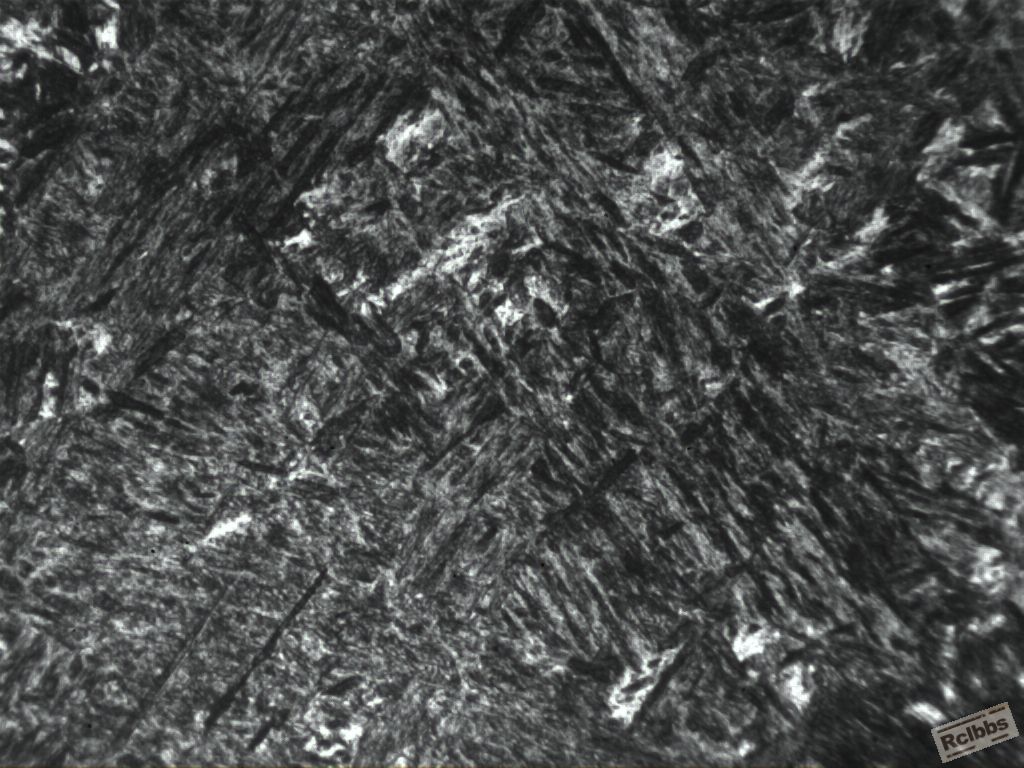

下面分别放上各个区域400倍的图
国外400倍芯部 3.JPG 黑色区域
国外400倍芯部 2.JPG 灰色区域
国外400倍芯部.JPG 亮白色区域

发表于 2013-6-9 09:07:22 | 显示全部楼层
板条马氏体~~~~~~~~~~~~~~~~~~~~~
 楼主| 发表于 2013-6-9 09:17:03 | 显示全部楼层
发表于 2013-6-9 09:56:48 | 显示全部楼层
我的意见也是板条马氏体,白亮区域可以打硬度再确定下。

发表于 2013-6-9 10:18:45 | 显示全部楼层
硬度差不多,相当于是没却别。我不久前就打过类似的组织。
 楼主| 发表于 2013-6-9 10:28:08 | 显示全部楼层
确实是硬度比较均匀。HV440
看来板条马氏体的形态还是有很多种的。
呵呵,学习了
发表于 2013-6-9 10:41:04 | 显示全部楼层
那就没问题了,确定为板条马氏体。
发表于 2013-6-9 11:25:28 | 显示全部楼层
是板条马氏体组织基体,楼主综合理论来学习和掌握,从学校的书本上学习内容是典型的组织资料,在实践工作中组织是很多变化的;

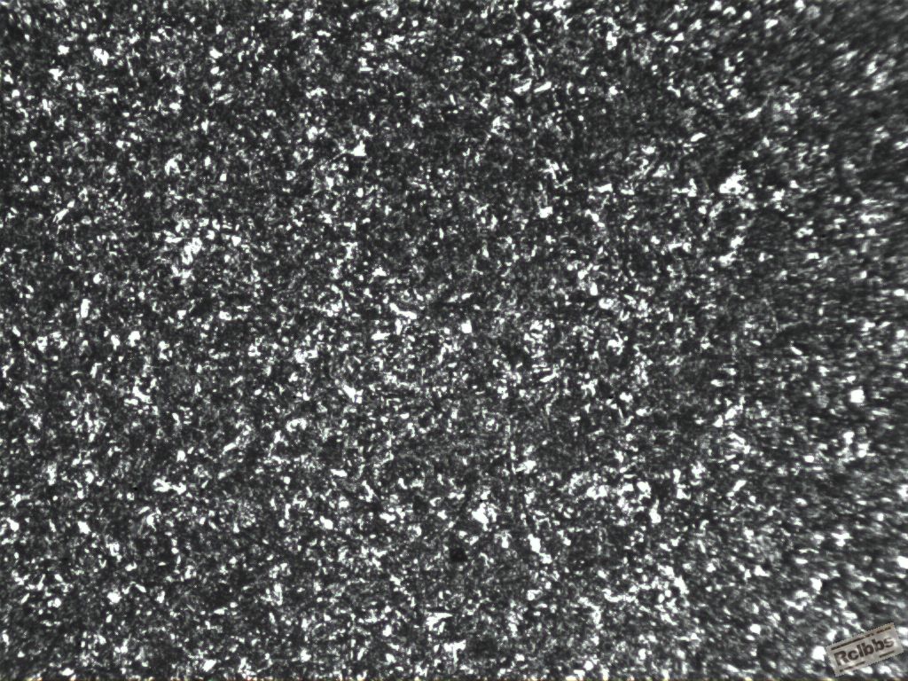

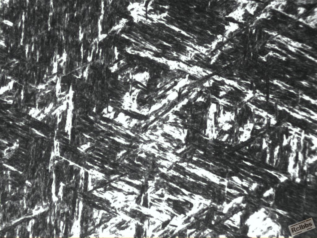

 楼主| 发表于 2013-6-9 13:42:12 | 显示全部楼层
同样是20号钢860℃淬火芯部
国内100倍芯部.JPG 100倍
国内400倍芯部.JPG 400倍
发表于 2013-6-9 14:47:42 | 显示全部楼层
马氏体+铁素体组织,仅供参考
签到天数: 49 天
发表于 2013-6-9 15:13:48 | 显示全部楼层
板条马氏体和铁素体,实际的试样不可能和书上的一模一样

发表于 2013-6-9 22:56:33 | 显示全部楼层
应该都是板条马氏体,只是不同位相的马氏体,耐腐蚀程度不同,淬火过程先形成的马氏体发生自回火,颜色较深,后形成的马氏体颜色较浅  各人观点
发表于 2013-6-9 23:04:05 | 显示全部楼层
应该都是板条马氏体,只不过微区的化学成分不太均匀,导致腐蚀出的马氏体颜色深浅不一样
签到天数: 22 天
发表于 2013-6-13 12:49:13 | 显示全部楼层
都是半条马氏体。颜色深浅的原因,并非自回火的原因,是腐蚀的原因。
发表于 2013-6-13 13:19:51 | 显示全部楼层

签到天数: 171 天
发表于 2013-6-13 13:43:55 | 显示全部楼层
心部铁素体+残余奥氏体+半条马氏体组织,或者其混合组织
签到天数: 10 天
发表于 2013-6-15 20:30:00 | 显示全部楼层
板条马氏体,白色区域打硬度可以确定一下
发表于 2013-6-16 05:43:40 | 显示全部楼层
这个 。。书本上的板条马氏体不就是这样的嘛! 而且很明显渗碳后的淬火组织也很容易想到板条马氏体。
