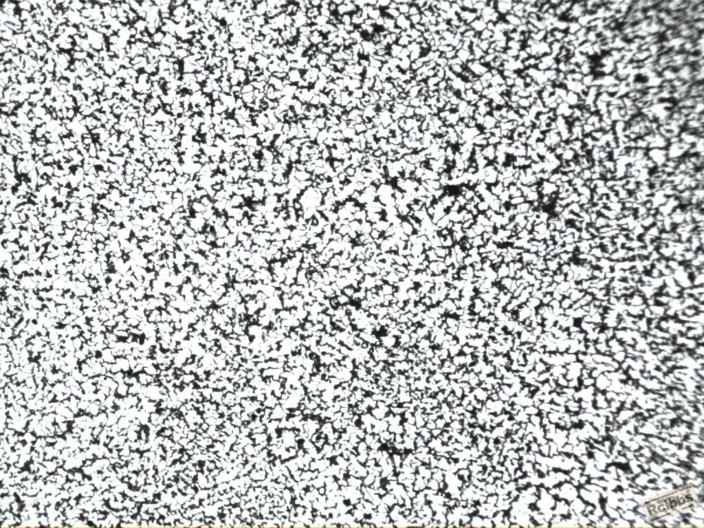

上次老师说我腐蚀的太深了。我重新做了,确实是20号钢热轧态。先来个横向面

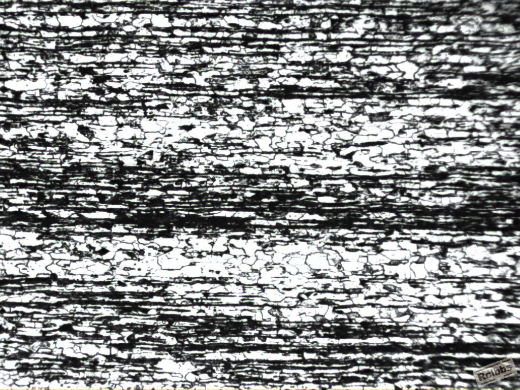

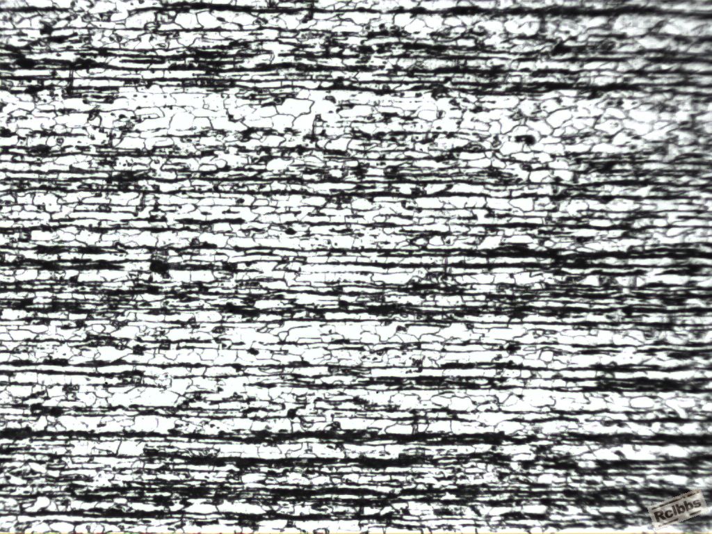

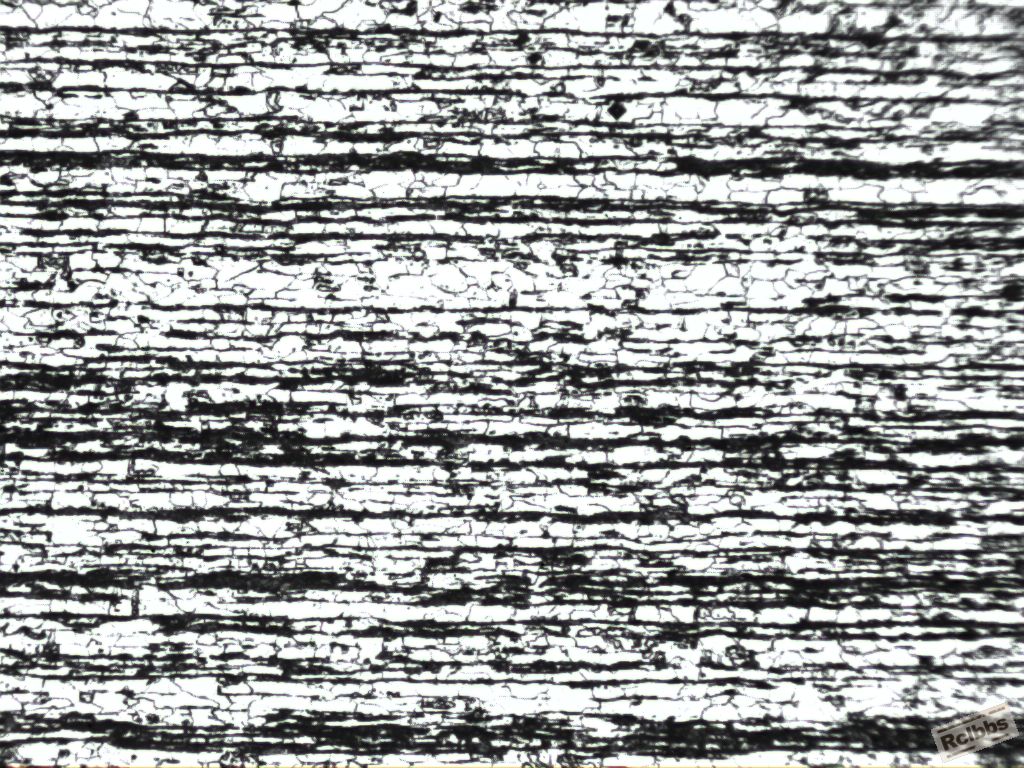

然后下面是3个纵向面的抓拍
各位老师看看这纵向面的带状组织影响大不大?还是算正常。热处理之后能否消除?

退火或正火能改善带状组织。20钢热轧态有带状组织很正常。

只要你的要求不是很高的话,可以直接渗碳淬火,渗碳温度不是太低的话,保温时间稍长点,在一定程度上能够改善组织状态。
