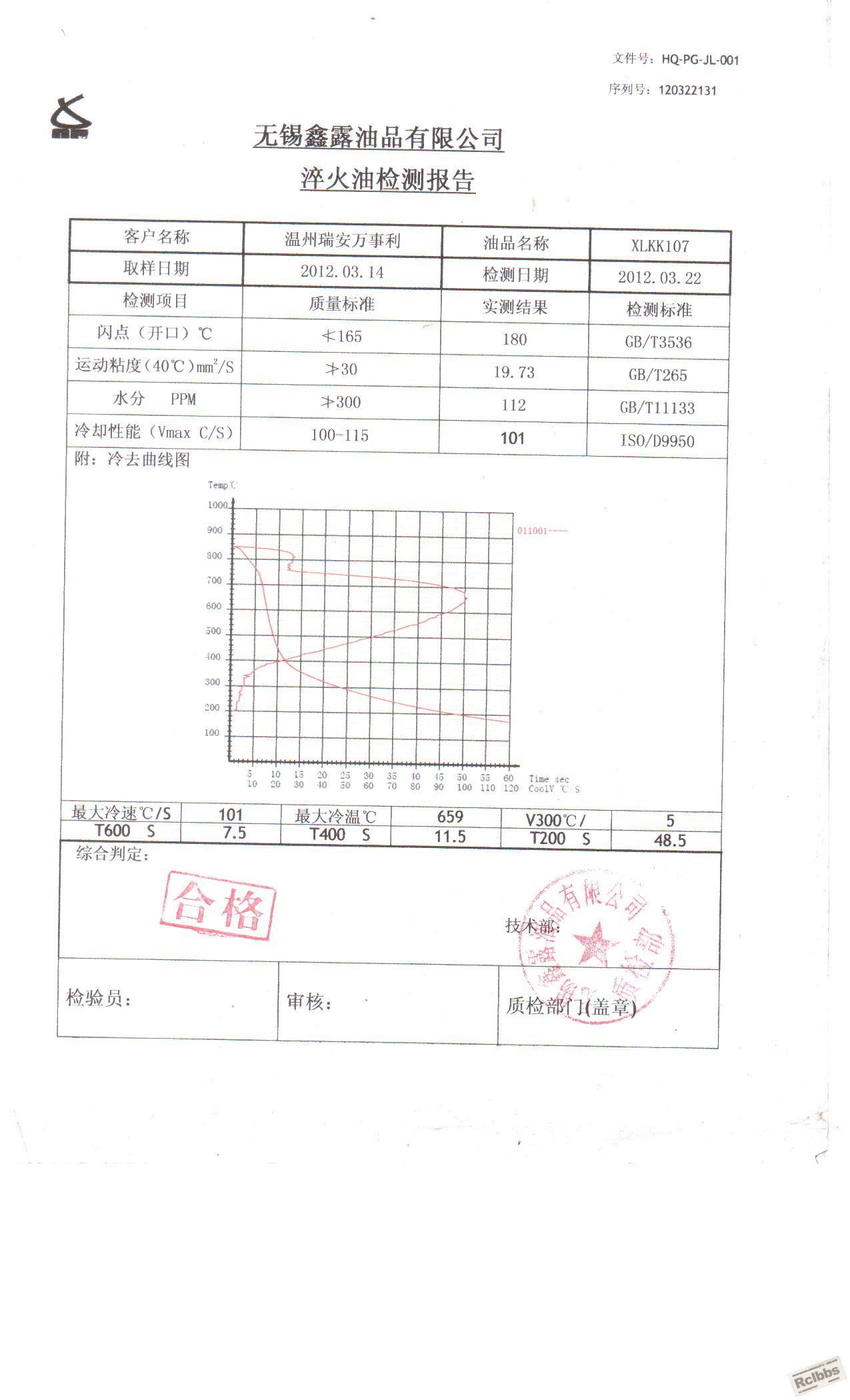

发表于 2013-6-13 14:21:07 | 显示全部楼层
我厂用油,厂家提供的报告:
签到天数: 8 天
发表于 2013-6-13 16:01:20 | 显示全部楼层
感谢邀请,这几天忙着搬新实验室,相关附件参考一下。
简单说明:季度检测委托供应商,日常水份检测一周一次
这么多年没有出过问题,检测水份重点其实是为防止热交换器故障,那要是出问题!!!!
淬火油管理要领.doc
95.5 KB, 下载次数: 95
淬火油检测报告.pdf
465.08 KB, 下载次数: 141
签到天数: 144 天

发表于 2013-6-14 11:28:16 | 显示全部楼层
感谢邀请,淬火油检测有几大流行方式,一是以IVF为代表的合金探头。一是国标银探头。合金探头还是IVF较好,其他没说服力。
签到天数: 144 天
 楼主| 发表于 2013-6-14 12:24:45 | 显示全部楼层
热处理老宋 发表于 2013-6-14 11:28
感谢邀请,淬火油检测有几大流行方式,一是以IVF为代表的合金探头。一是国标银探头。合金探头还是IVF较好, ...
感谢老宋回复。确实俺也感觉出还是合金探头测试的较有说服力了!银探头的结果说服力不怎么样!
发表于 2013-6-14 15:47:14 | 显示全部楼层
不全对!合金探头测水基液可以,测油不行,油的细小冷却性能变化合金探头反应不出来,我还是赞同日本做法,油用侧打孔银探头测量,水基液用合金探头测量,而近年大量使用盐浴淬火,由于其冷却速度太快!合金探头最多三次就能将内部细偶炸开,我失败多次,国外用烈度仪,国内没有,我正在仿制,淬火冷却里面东西很多,研究透有难度。有机会交流。
