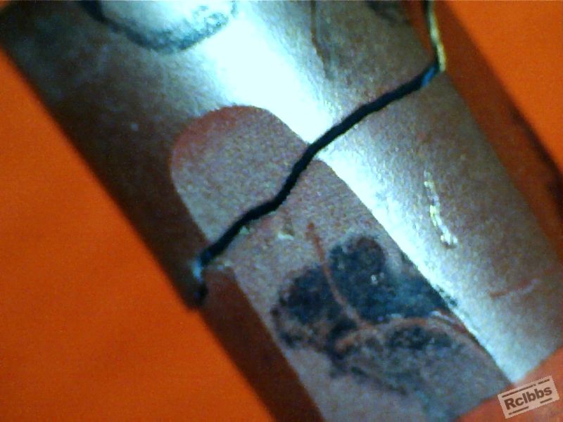

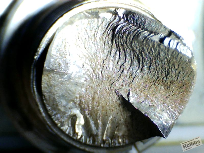

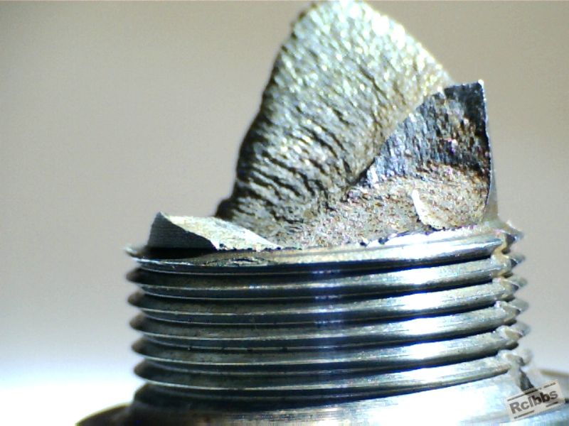

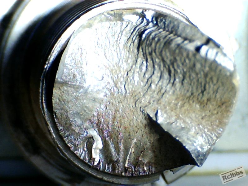

要花點心思, 花點時間, 注意光源問題, 照片才會清晰,才好分析.
軸心 直徑18mm. 硬度 HRC50; SCM440
stove + 10 感谢上传!
签到天数: 79 天
发表于 2013-6-15 20:21:52 | 显示全部楼层
照片非常好,预先裂纹+疲劳+失稳扩展
期待专业回答

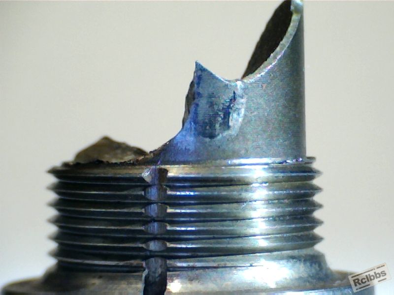

吴老师,如果把断裂的另外一半合在一起再拍一张照片会不会更好?
合起來是這樣. 有否更好? I do not know.
签到天数: 23 天
发表于 2013-6-20 08:22:20 | 显示全部楼层
老师谦虚了!
我想是这样的,如果是做失效分析,这个照片是必要的。

扭轉施力與裂源同樣相隔180度. 螺牙底 高度應力集中 --> 生 棘輪紋.
