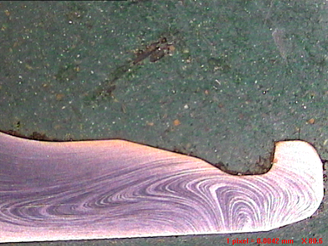

觉得这个图片很不错,让大家看看。

 楼主| 发表于 2008-2-25 14:09:12 | 显示全部楼层
不好意思,图片只有一半,看了不要问太多为什么,有些事情属于公司机密,不能公开的。

为了方便大家讨论学习,我将该图片帖出来。

发表于 2008-2-25 20:40:37 | 显示全部楼层
楼主的产品的流线,有点古怪,锻造出来的吗?
发表于 2008-2-25 21:04:05 | 显示全部楼层
什么金属会有这种流线,是用显微镜看的吗?没见过,长见识了
发表于 2008-2-25 22:34:19 | 显示全部楼层
据我推测,应该是采用橡皮泥一类模拟金属流线。
发表于 2008-2-25 22:42:43 | 显示全部楼层
无法想象有这种金属流线的产品是什么形状。
发表于 2008-2-26 19:13:47 | 显示全部楼层
根据锻造学原理应该不是金属的流线,金属流线的话应该超过产品的锻造比了

 楼主| 发表于 2008-2-27 13:02:51 | 显示全部楼层
我不是搞锻造的,不懂流线与锻造比的关系,这个样品的材料为GCr15,不是橡皮泥.

发表于 2010-3-5 14:00:08 | 显示全部楼层
请教楼主,可以说说这个金属流线的试验步骤吗?如试样的制作和用哪种办法酸洗的。
图片是不错,很清晰的,也好古怪的金属流线第一次见到,材料为GCr15有这样的流线出现吗,又是怎样造成的,我还不能说清,
再说了楼主公司再机密的,总归可以把材料的规格,工艺形态说明一下吧,这些不应该是机密状况吧。
要是把这些工艺出现问题或者原始材料问题都属于保密之类的话,你让大家怎样去判断分析呢,总不能胡乱猜疑的吧

发表于 2010-3-5 21:44:03 | 显示全部楼层
球类轮毂轴承小内圈,棒料加工,锻造时冲孔。不知我说得对否?

 楼主| 发表于 2010-3-6 12:38:12 | 显示全部楼层
GCR15材料棒料-锻造-退火-车加工
这个只是单纯的让大家看看流线,没有什么可讨论的,对于产品来说流线分布并不好,只是难得做出来如此清晰的流线.

发表于 2010-3-6 14:51:18 | 显示全部楼层
少量的流线对GCr15基体好像还有一定好处的,不知道记得对不对了

 楼主| 发表于 2010-3-6 17:05:01 | 显示全部楼层
产品流线能根据受力来分布是对产品性能的最高要求,国外有几家公司对轴承沟道的流线分布有较严格的要求.
