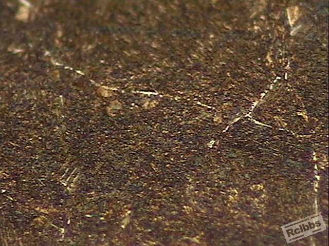

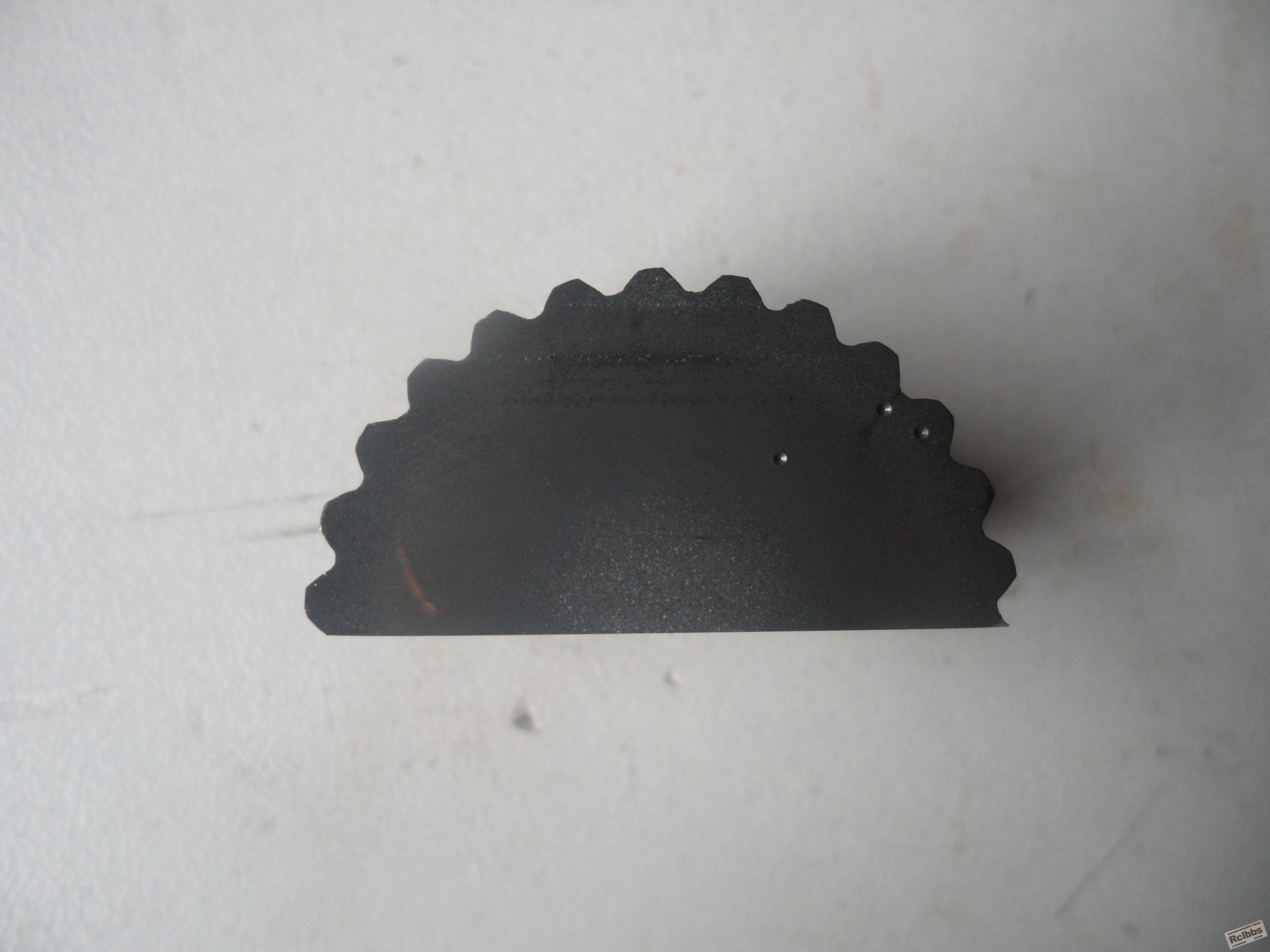

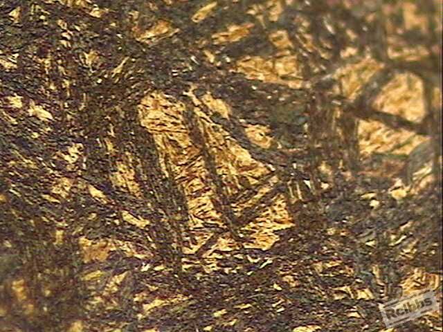

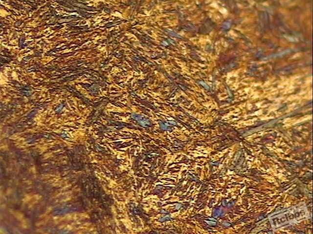

工件材质为55#钢,直径30mm,中频淬火后探伤时发现裂纹,深度3.2mm,切片如图所是,从表面至2.5mm的地方硬度在49-46HRC,过了2.5mm的地方,硬度又有58-59hrc了,表面不是针状马氏体,黑色的是否是托氏体,但是白色的分布在晶界的是什么?中频淬火为什么会出现这种组织?请朋友们解答疑问?(没办法传图片)

 楼主| 发表于 2013-6-16 16:15:10 | 显示全部楼层
签到天数: 67 天
 楼主| 发表于 2013-6-16 16:19:20 | 显示全部楼层

 楼主| 发表于 2013-6-16 21:19:19 | 显示全部楼层
热火 发表于 2013-6-16 16:41
你这是多大倍数的?感应淬火 组织怎么这么粗大啊
500X ,组织是粗大,具体的工艺可能性有哪些呢?

签到天数: 67 天
 楼主| 发表于 2013-6-17 22:00:11 | 显示全部楼层
清霜 发表于 2013-6-17 08:08
没有表示清楚啊,把边、靠边、心的标注清楚。你这个加热温度有问题,组织过于粗大。
每次都标示不上不知道怎么回事,第一张是边,0.2mm处;第三张是靠里,2.5mm处;第二张是更靠里,4.5mm处
