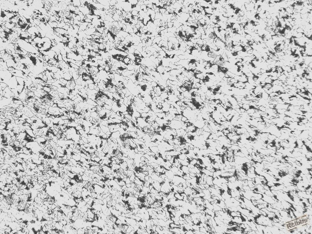

近来做一批管子,一到冷拔后两辊冷轧,冷态交货,出来后金相检验晶粒变形拉长,呈纤维状,客户说无法判定晶粒度等级。个人认为冷态管子晶粒不可能像正火态一样呈等轴晶粒,允许存在晶粒变形,但说无法判定晶粒度等级的程度不应该。明天放张图。
 楼主| 发表于 2013-6-17 16:12:54 | 显示全部楼层
客户要求冷态交货,不能再结晶退火。之前客户只是发了张很小的图片,要求组织不能出现的情况,未规定晶粒度等级,现在叫货后客户检验说组织变形无法判定晶粒度,让我们给解释是什么原因造成的。
10# 客户反映变形到无法判定晶粒度的程度
发表于 2013-6-17 13:05:42 来自手机 | 显示全部楼层
冷加工后,可以再结晶退火处理一下。但无法判断晶粒度我觉得不大可能!期待照片上传。
发表于 2013-6-17 14:51:29 | 显示全部楼层
    材料冷拔后经两辊冷轧,由于冷态交货晶粒变形不方便测评晶粒度。可以协商由冷拔之前验过晶粒度合格后再转入变形加工。
