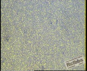

GCr15轴承套圈退火组织.jpg GCr15轴承套圈退火组织,怎样控制才能提升?

这个图像不是很清晰
参考一下吧
1 试样的制作需要加严,看上去抛光不到位;
2 碳化物中除了粒状珠光体外 还看到了细片状珠光体;
制作一个合格的金相试样和制定合适的热处理工艺是同等重要的。

楼主采用的设备是什么设备,装炉量是什么样的啊!工艺是什么样的

二楼说的很正确,制备好的试样才能有力地保证金相组织正确。

应该选用好的设备,用设备来保证工艺的稳定性。爱协林的等温球化退火炉退火后的球化珠光体比较好。按照SEP1520可以控制在2.1~2.3,国标的话也可以控制在2~4级。

可以了,那你还要做到什么程度?

比我们厂的做的好多了,我们的氧化层较厚,还未解决郁闷中
