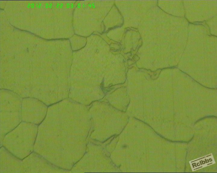

发表于 2013-6-18 13:49:15 | 显示全部楼层
10#退火金相组织中出现沿晶三次渗碳体。图片1000X
