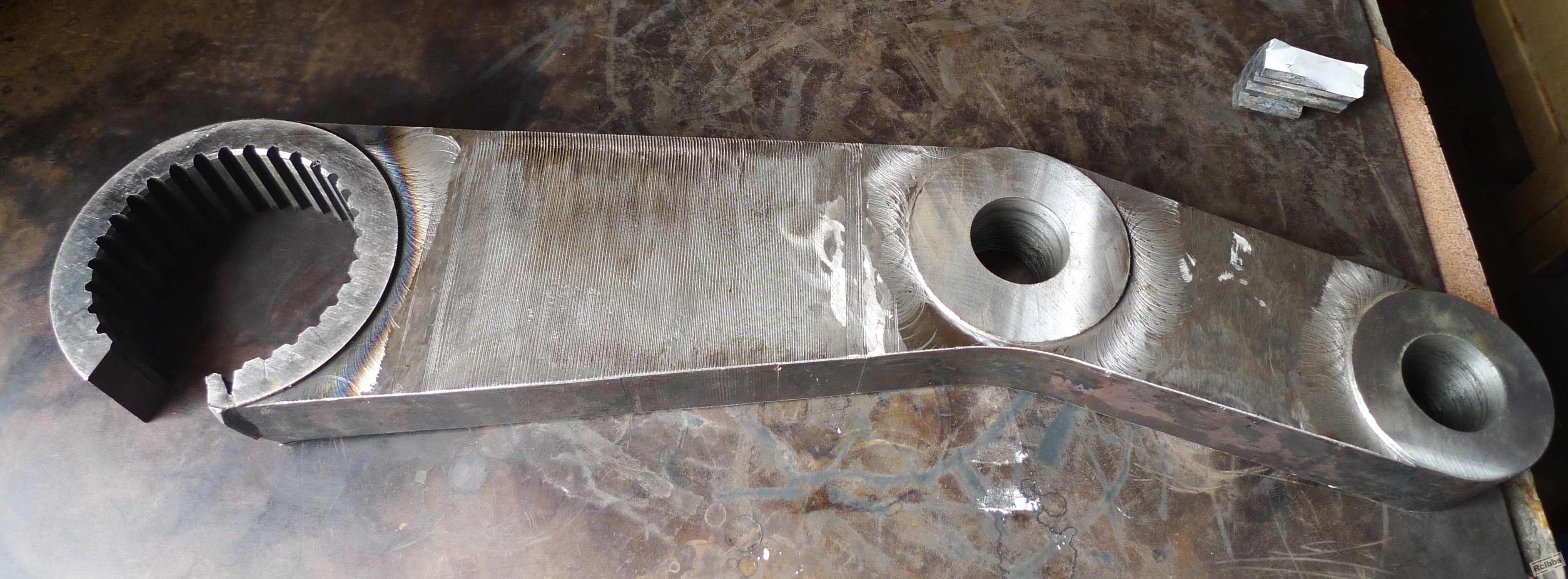

材料是42CoMo的,齿宽45mm,壁厚15mm,锻件正火后调质,内花键处高频,现在做出来的淬硬层为0.8-3mm,为什么出现这么大的偏差,与工件不能旋转有很大关系吗?
大概的(外协厂)工艺如下:铜制线圈,与件间隔2-3mm,同时加热,电流频率为1KHZ(本身就不在高频区)还不能调,加热功率为400KW,油淬,油温40-45度,浸冷,电压好像260V以上
这是上次断裂的工件图
5660右摆臂
5660右摆臂
