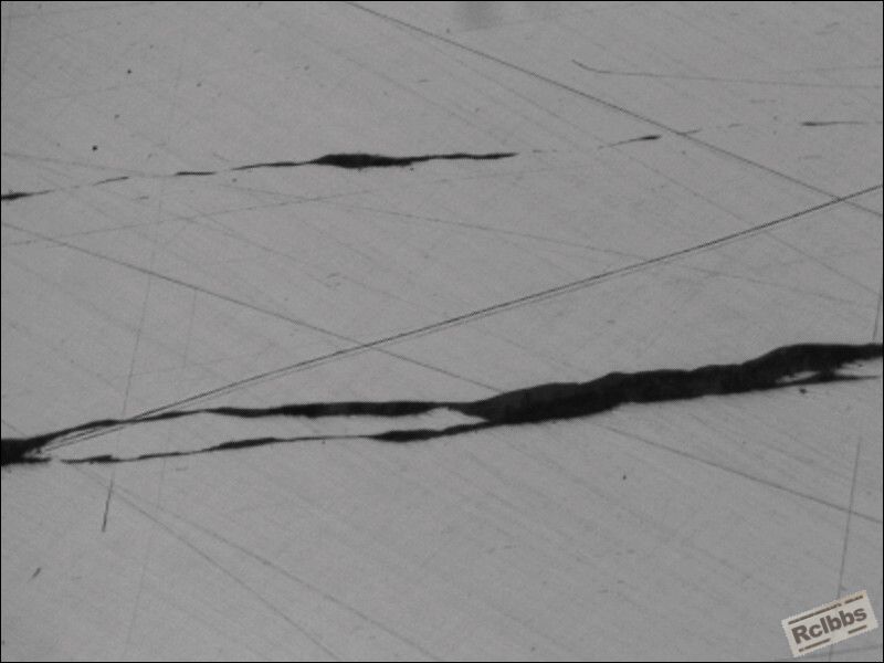

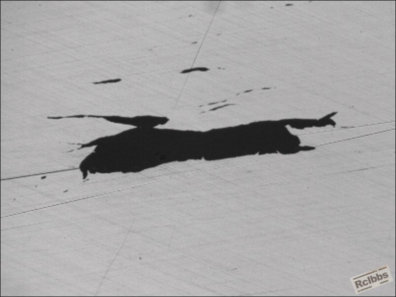

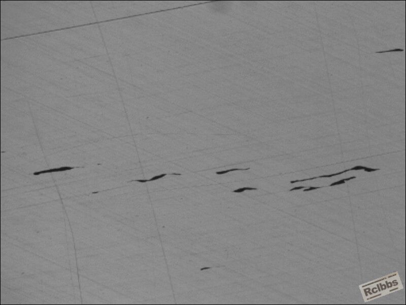

12mm厚的热轧条料,用火焰切割加工时出现放炮现象,经金相检测发现原材料存在严重夹杂物,自动评级为A2.5,B2.5,C2.5。

请问这是什么类夹杂啊?我觉的像是渣一样了?

C类应大于2.5级-----------------------------------

第二张图片中是硅酸盐之类夹杂物,第三张不属于夹杂物之类,属于夹渣之类的东西

我看主要是硫化物夹杂,A2.5,B0.5,C0.5

图1.3的黑色块状,都应定义为夹渣。

A类应该是灰色的,但没有一个图里有灰色的夹杂物,怀疑是不是拍摄问题。建议延长曝光时间,直到背景接近白色,这样我们才分得清灰色和黑色的夹杂物。
没尺标也没法评级,只能瞎猜。
第一图和第三图的组大夹杂物是很可疑,建议用暗场拍照再发上来。很有可能是炉渣等外来夹杂物。
发表于 2013-6-20 16:38:27 | 显示全部楼层
第三个应该是夹渣,硫化物很严重
