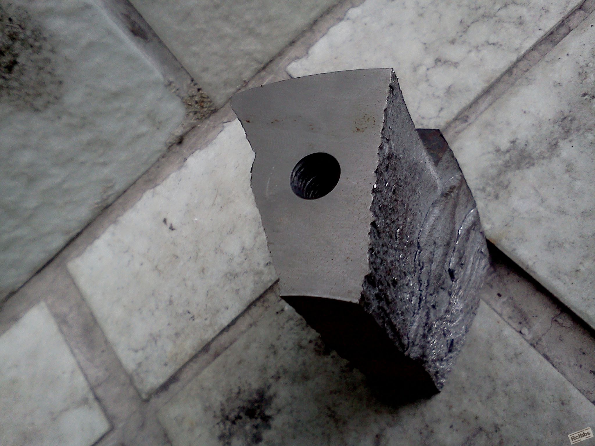

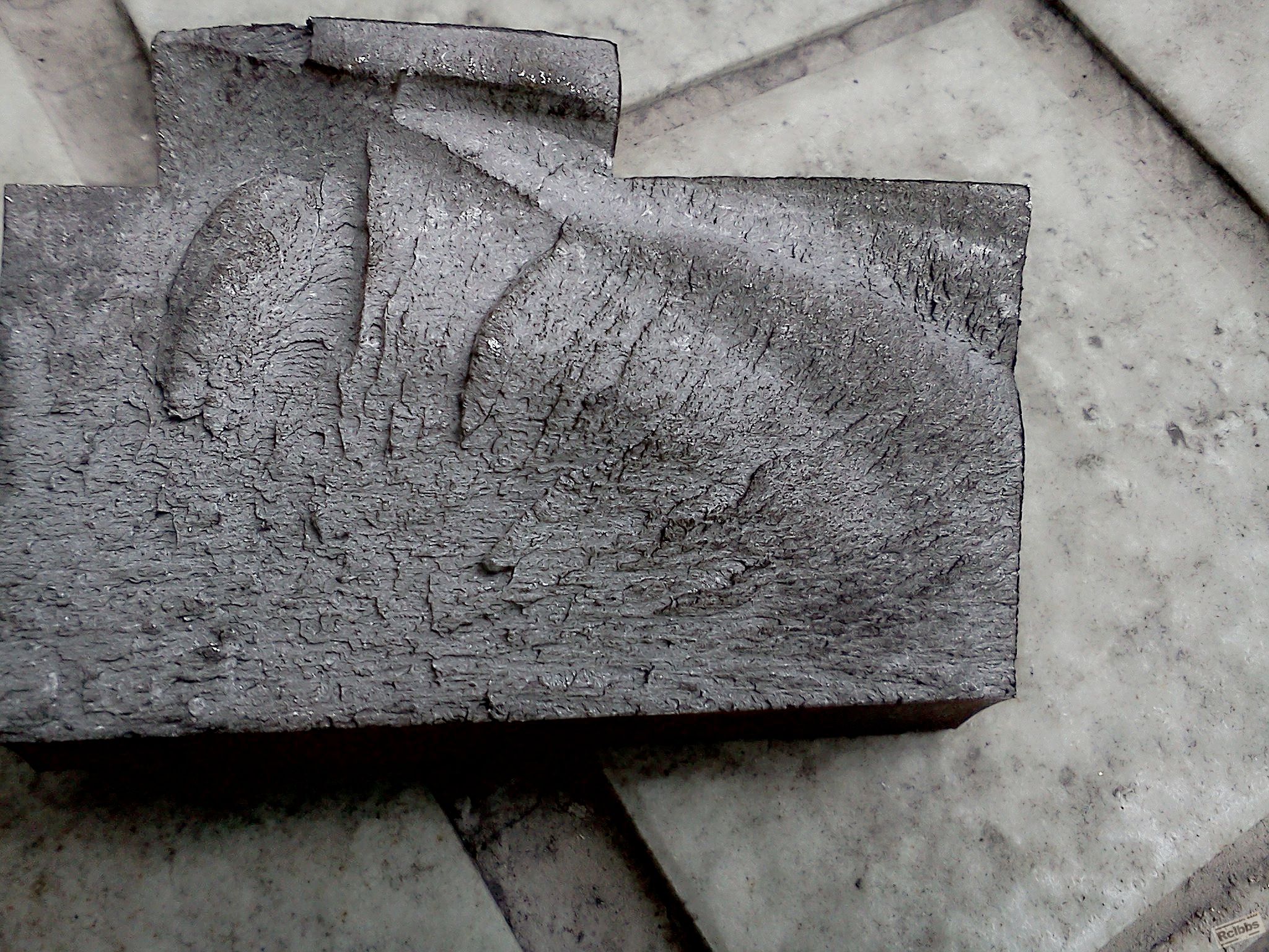

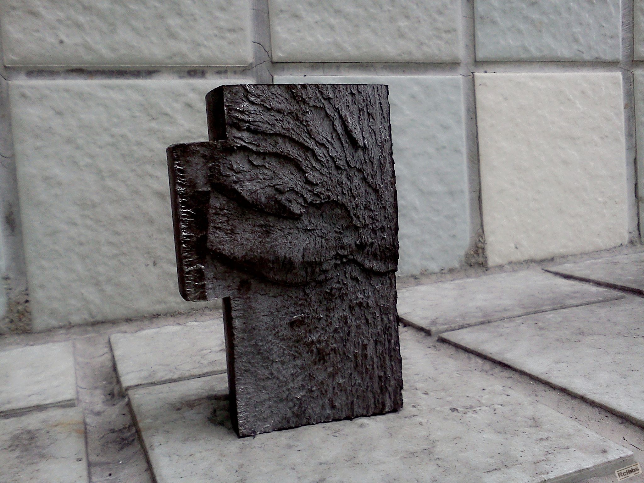

C360_2013-06-18-10-52-00-998.jpg C360_2013-06-18-10-51-46-194.jpg C360_2013-06-18-10-51-27-798.jpg C360_2013-06-18-10-50-48-642.jpg C360_2013-06-18-10-50-04-781.jpg 昨天去客户那,老板面有难色的给我说,他们外发到其它热处理厂的H13全部爆了,甚至成了碎片,我看了一下裂纹,老板说他买的是X钢的进口H13,材料应该不会有假,硬度要求也不高,HRC47-49,这两件,是他们加班加点赶出来的,因为货期已经耽误了,让我们一定要帮他做好热处理。并要求高温回火五次。晚上我又拿回来一块给老师傅看,师傅和我的意见大概一致,材料不会是太好,但是手头上没有金相设备,请论坛高人,帮我看看是不是材料的问题?或者是热处理工艺有问题?
另外,我公司做的H13为什么硬度一直上不去?1030淬火,淬出来硬度只有43-44度,545回火能回到50度左右。这是什么原因?我的另外一个客户的料胆还有挤压杆要求53-57度,我们却一直做不上去,但是另外一家热处理厂却能用电炉做到55度左右。请各位给一个建议吧。谢谢了。我们的设备是气氛保护炉,暂时没有真空炉。谢谢。

楼主好,你把开裂的模具拼在一起,给我们看看是什么地方开裂?谢谢。
另外,请介绍下你们的热处理工艺过程和参数。

 楼主| 发表于 2013-6-19 17:11:33 | 显示全部楼层
不好意思,今天才有时间上来,具体这个开裂的原型就是和上图的一样,碎片现在在客户那里,再者,开裂这几件也不是我们做裂的,是我们的客户外发给别的热处理厂做裂的,所以具体的工艺参数我也找不到。现在我想知道的是,材料到底有没有问题?根据横断面来看的话。请各位高人发表一下意见。

发表于 2013-6-23 20:28:49 | 显示全部楼层
从模具断口看主要属于原材料问题,因为淬火后开裂属于瓷状断口,现在属于非瓷状断口,同时因H13的Mf点只有210度,所以每次回火应冷到室温下再进行下一次回火,否则在回火过程中将发生过冷奥氏体向马氏体转变,造成体积膨胀,而转变的马氏体在回火时发生体积收缩,造成应力过大是开裂的主要原因之一,淬不硬的原因主要是加热保温时间过短,强碳化物合金元素没有充分溶解到奥氏体中,奥氏体属于低碳状态,这就严重的影响了钢的淬透性淬不硬,1030度淬火温度不会产生过多的残余奥氏体影响硬度。

同意9楼的观点,从断口看,材料存在的问题比较大。
建议对碎裂片做个金相分析,能看到结果的。

发表于 2013-7-23 16:26:47 | 显示全部楼层
做一下金相分析才能得结论,原材料原因造成的可能性较大。知道原材料冶炼方法吗?

发表于 2013-7-27 09:53:51 | 显示全部楼层
热处理出来还没有投入使用就爆成那样,照图上裂痕的清洁度应该是空冷,那么不管材料是否达到国标,热处理应该有一定的关系。

发表于 2013-8-1 08:58:25 | 显示全部楼层
    这让我回忆起早年在广东盐步镇一小热处理厂打工期间,曾多次处理过存在明显原材料夹渣的模具淬火,只要控制得当,工件并不会开裂。只不过,当时跟客户事先说明,因材料缺陷超标,若开裂,跟热处理者无关。
    仅原材料缺陷与淬火开裂的关系,大家应时刻有辩证观点,即,原材料都有缺陷,但要看缺陷是否超标。作为材料供应者来说,应该是最关心的分析结论。
    因此,系统地分析,原材料肯定会展现某种缺陷状态,这就需要在淬火前,与热处理方是如何进行技术沟通认定的,即技术协议中是否明确。
    回归LZ的疑问,H13原材料内常常伴随着以下缺陷:
    1、疏松、缩孔、夹杂或夹渣;
    2、偏析;
    3、碳化物聚集;
    4、组织粗细不均匀;
    5、原始球化组织不良;
等等。
     从该案展现的断口,裂源位于工件有效截面的中心部位,且非瓷状断口,表明该工件开裂与其淬火加热速度过快有关。
