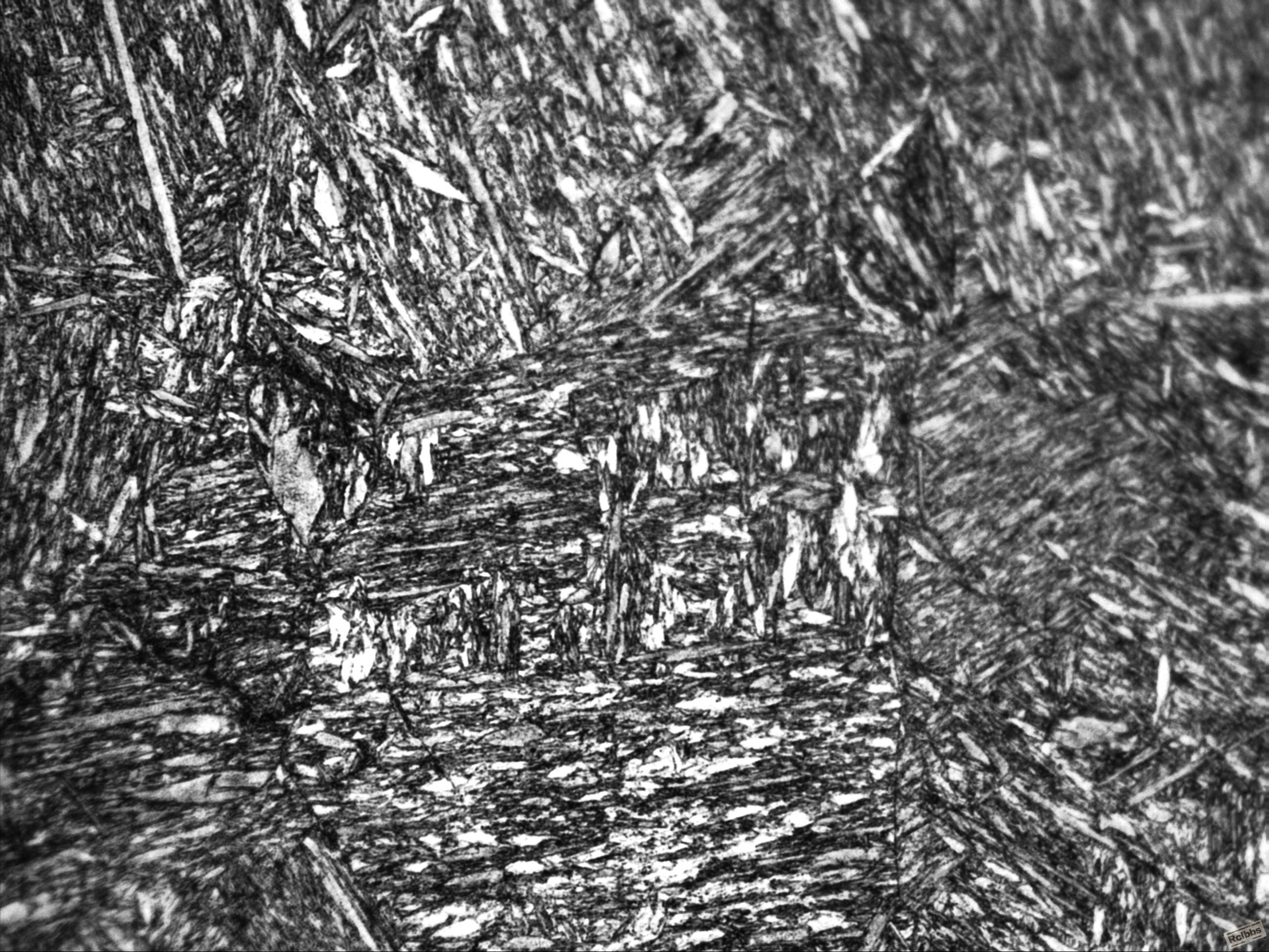

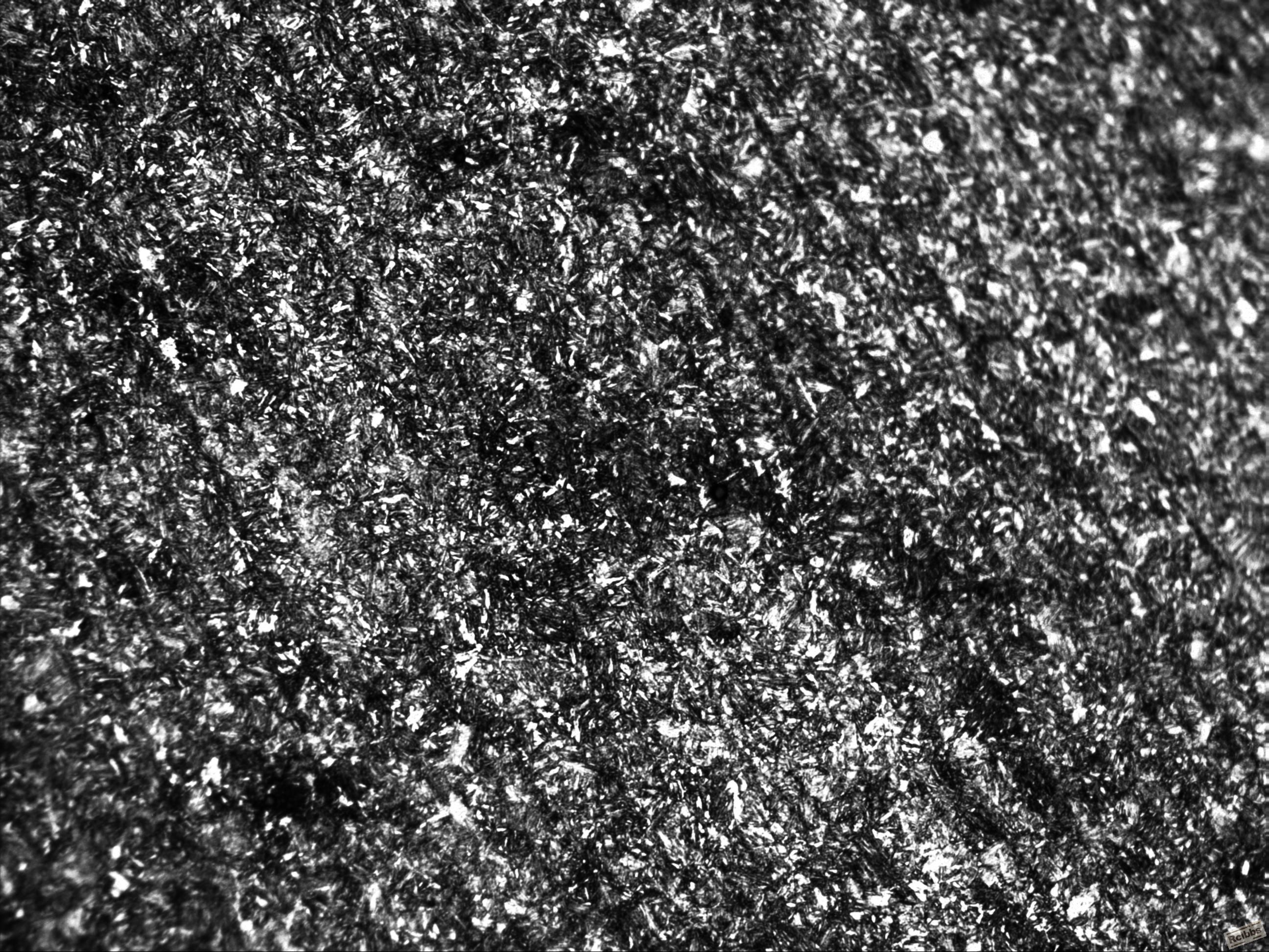

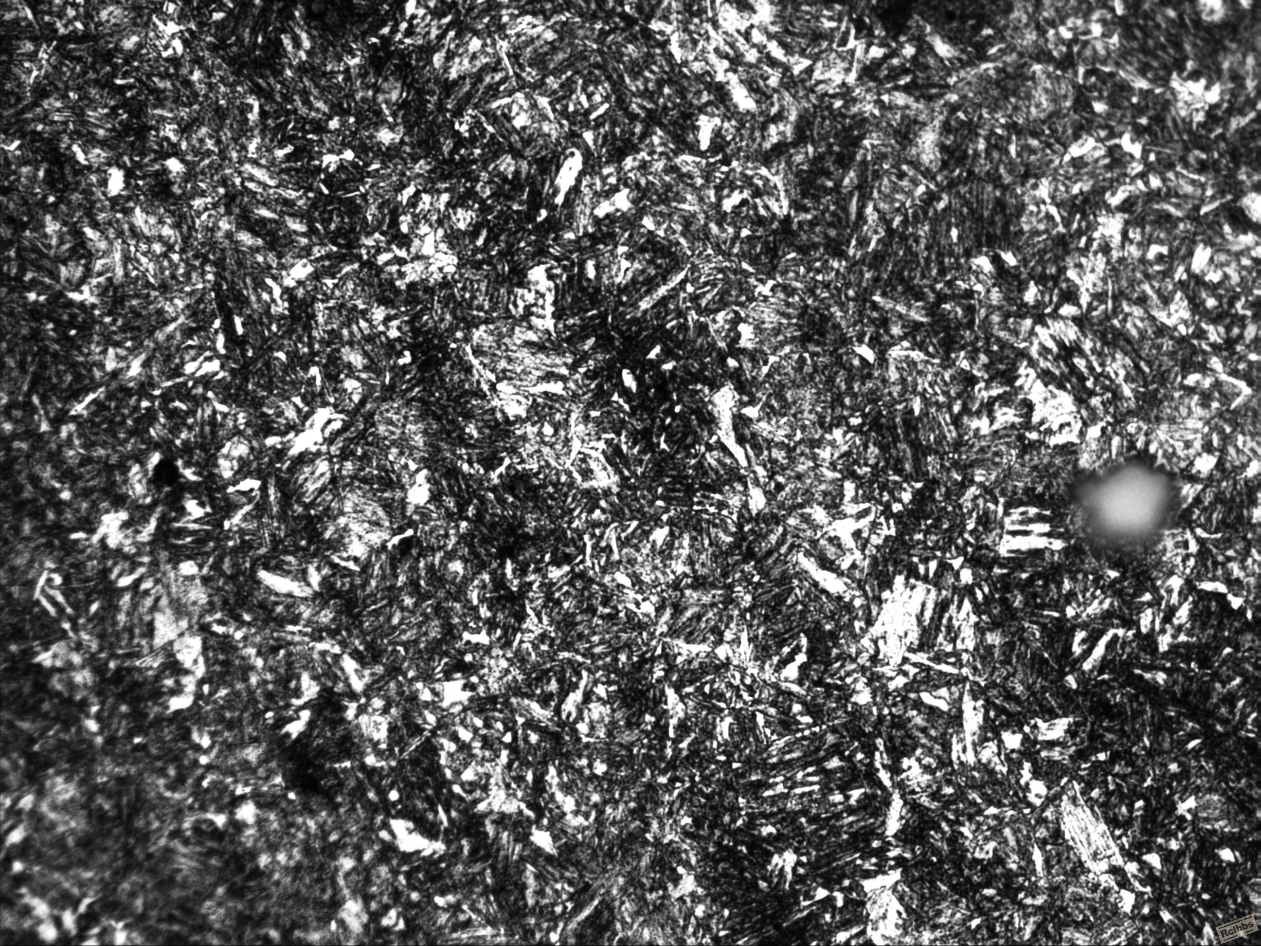

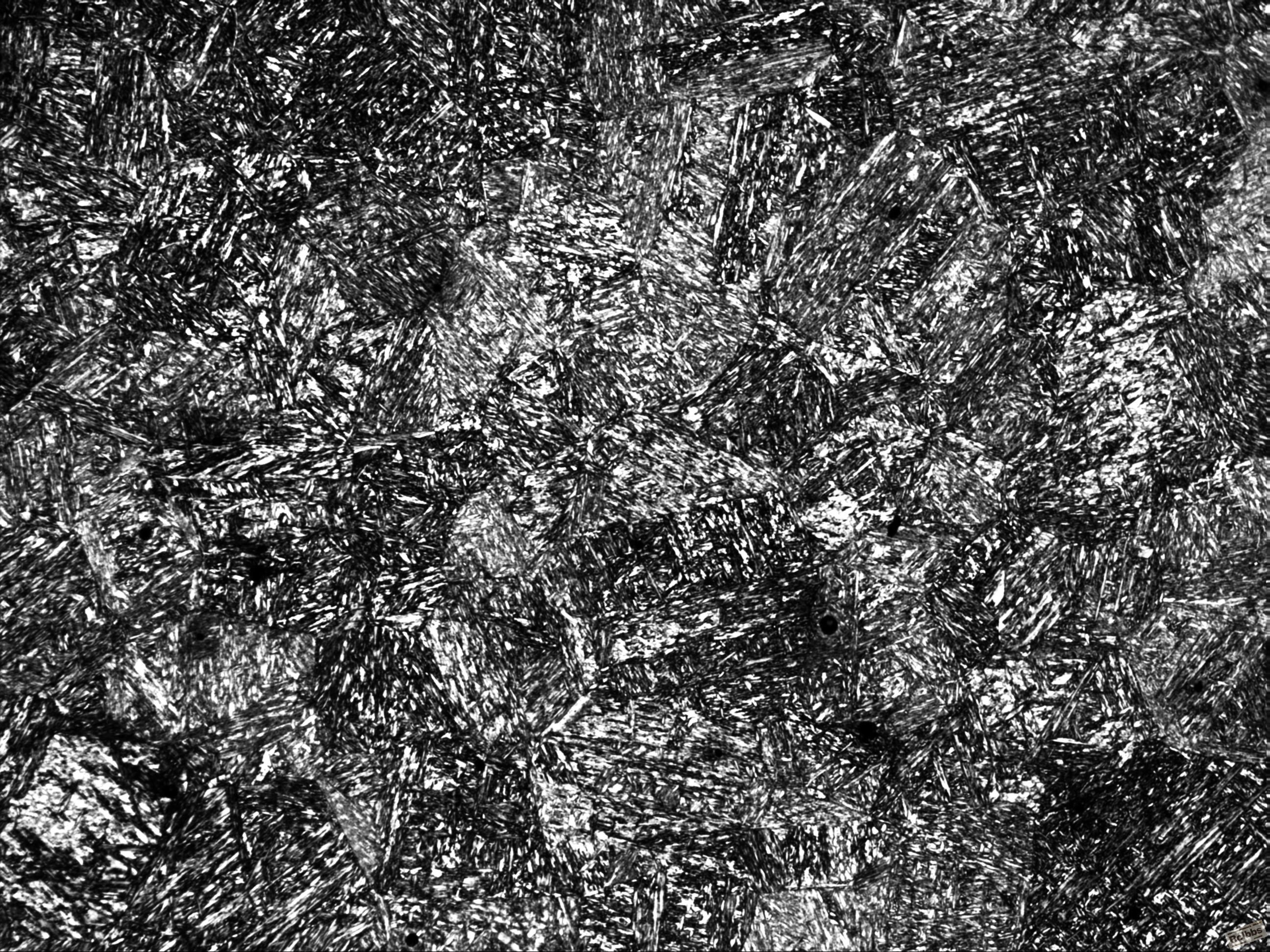

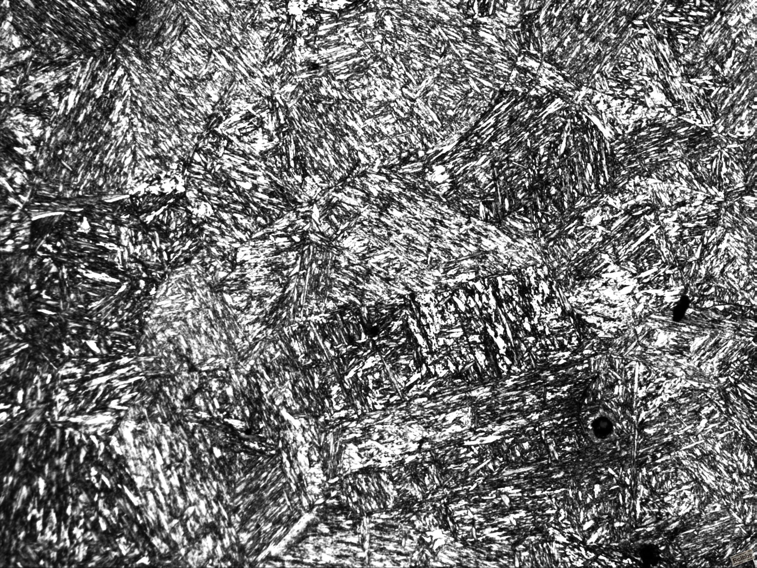

问题1:图片中是否带状组织
问题2:后面的图片是什么组织。

这个真是看不清楚,好像是试样没有做好。带状还是看不出来。
如果真是经过620℃回火的话,组织粗大是过热组织吧。
以上是我瞎猜的,不知您的材料是、、、?如果知道材料那好判断。

感觉是制样问题。你觉得你这次的金相和上次的有什么区别?是不是马氏体粗大?晶粒度变粗塑形、韧性、强度都会下降。

如果是制样问题,以前都不会这样啊,当我用消除带状组织的方式高温下淬火加回火。就没有这种现象了啊.

是不是回火没到位吧,淬火加高温回火后的组织为回火索氏体,但你的还停留在淬火后组织,应该是硬度很高,延伸差
