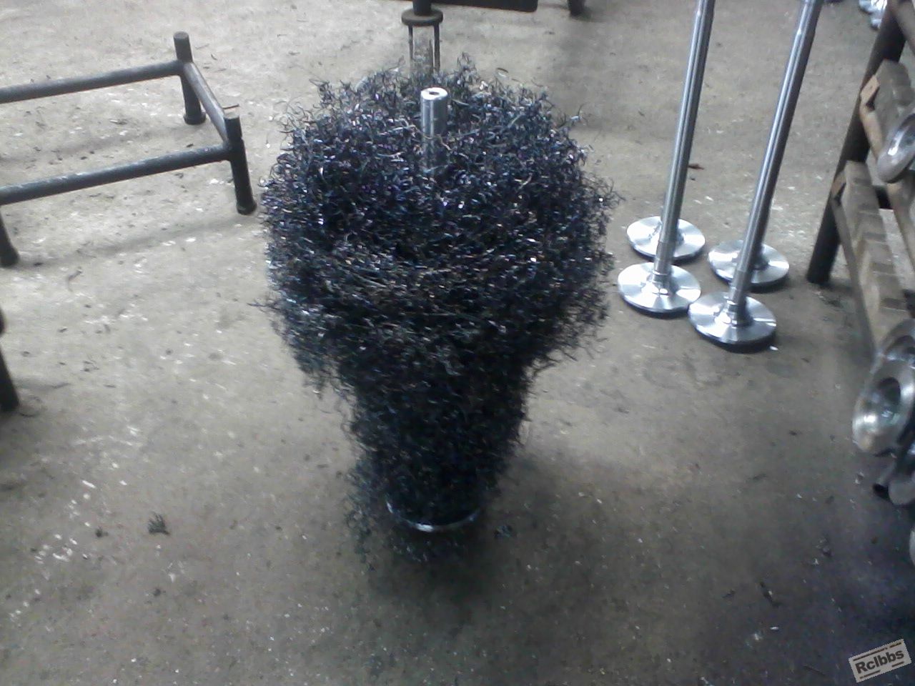

照片0009.jpg 咱们车间工人师傅真“牛”!
不是恶意灌水,发上来让大家放松下心情。

还来个自然卷,太有才了
