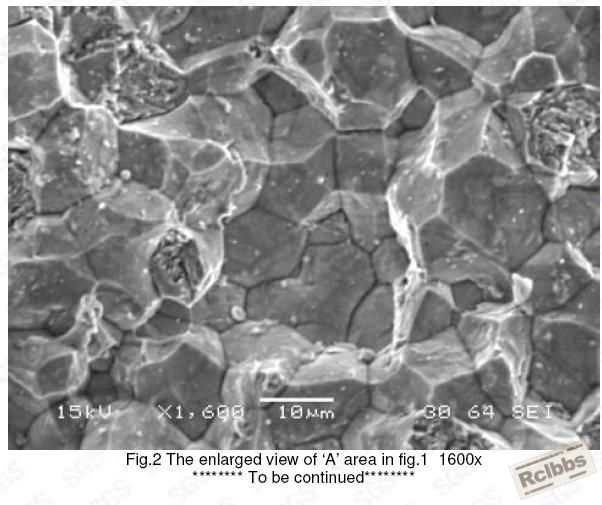

我单纯的看照片,得到的信息
fig.2(断裂面属于沿晶脆性断裂)

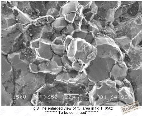

FIG.3
断裂面中央部位属于沿晶脆性断裂,但是还存在很多小刻面,没有规则取向
结合FIG.2,可以发现晶界表面好象有明显的物质析出分布在晶界上.

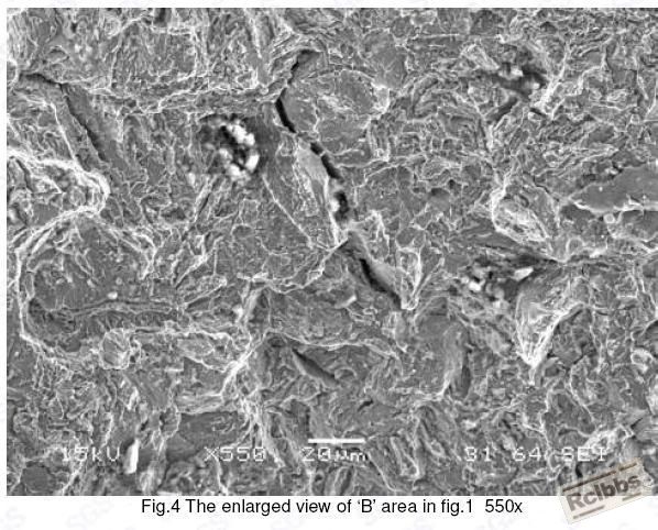

发表于 2013-6-24 15:12:54 | 显示全部楼层
FIG.4属于准解理断口,有明显的二次裂纹
在相关照片中晶界旁有许多颗粒状的物体,以及晶界表面析出的物质,这些都是需要分析的!!

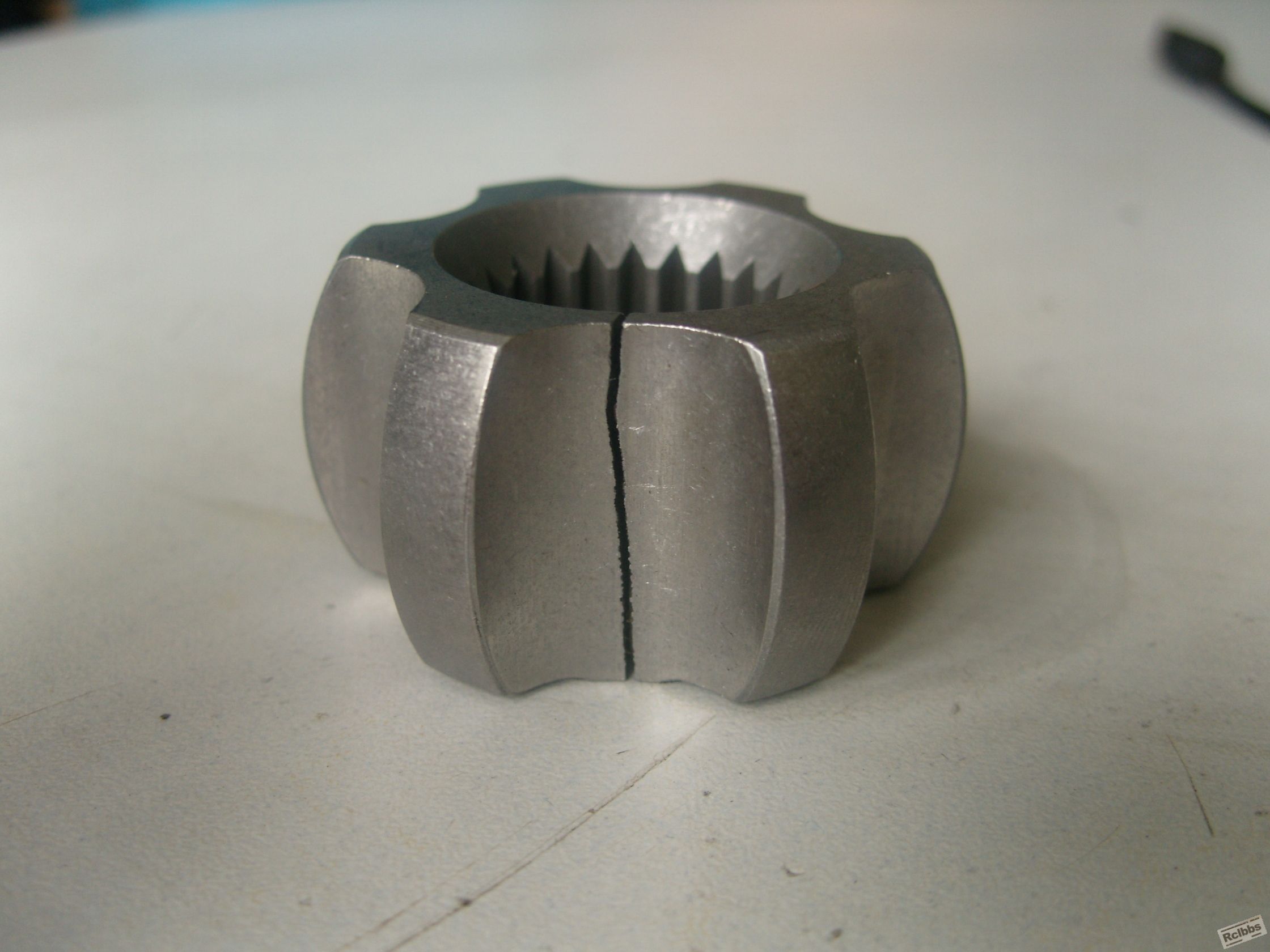

如题:我司一个星形套在磨六槽之后破裂,后检查断口金相,无发现异常夹杂物,但是有研磨烧焦的情况,厚度已达到0.5mm,渗层厚度共计0.8mm,星形套材质为20CrMnTi,渗碳淬火,后把断口送只SGS做扫描电镜,断口图片如附件中所示,报告只显示是沿晶断裂,但是针对为什么会产生?并没有给出根本性的解释,论坛哪位大侠可帮助确认下呢? NBMLM130600049.pdf (922.9 KB, 下载次数: 243) SGS断口扫描电镜报告

热处理工艺是渗碳淬火,渗碳温度920,淬火温度830,170度回火;研磨后表面烧焦,有没有可能是这个原因导致的呢?断裂图片如图示 SNV13024.JPG

两侧都是沿晶断裂,中间不是,A试样是渗碳层部位,高碳淬火马氏体沿晶断裂好理解,考虑下C试样的沿晶断裂原因,从晶粒大小可以看出存在混晶,过热的可能、原材料带状的可能都可以考虑下,本人愚见。

注意观察报告中B区域和A,C区域断裂特征不一样,A,C区域明显裂纹沿晶界分布。B区域虽有但和A,C相比不明显。
