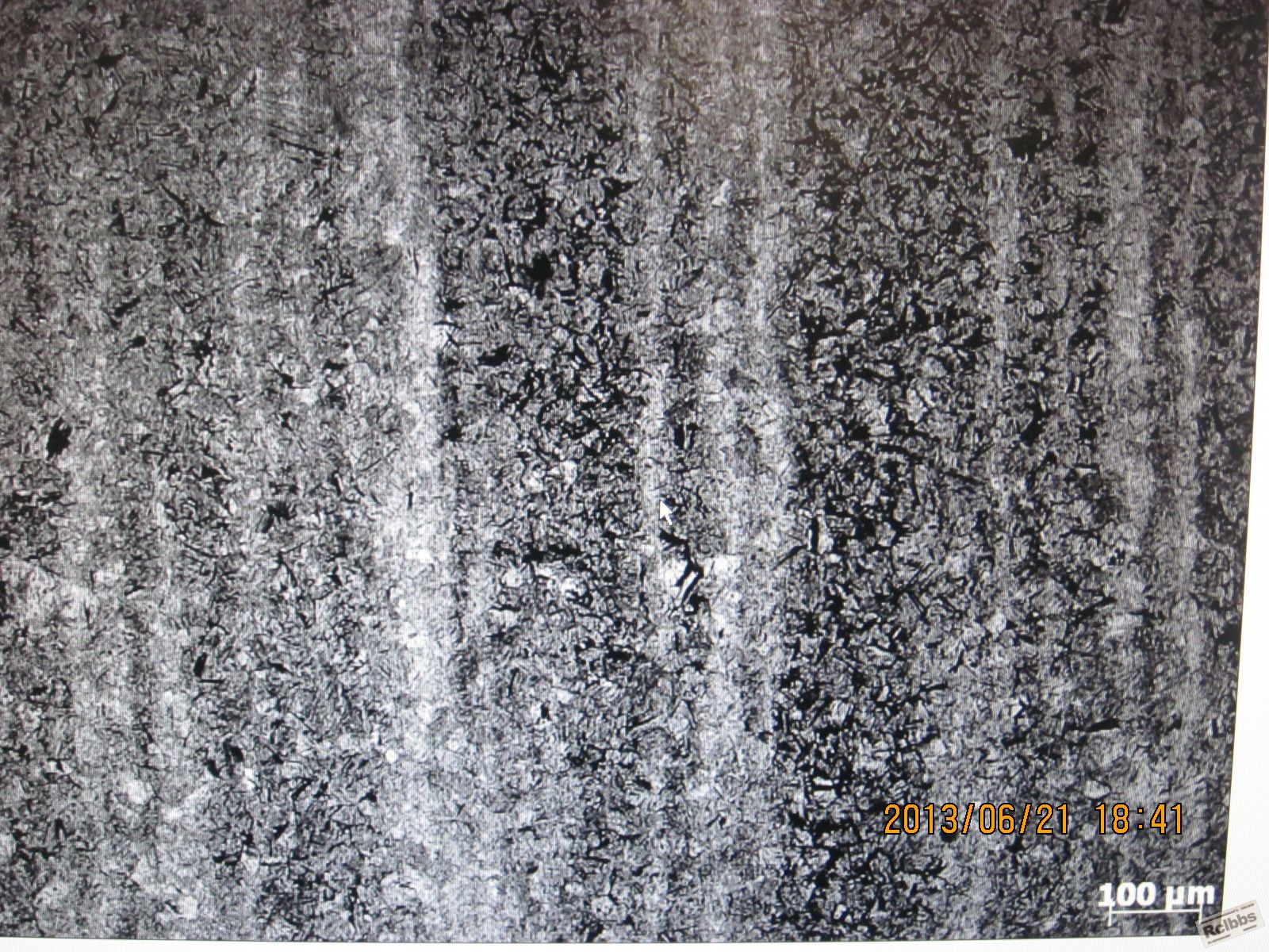

大家好,附件是50直径42crmo棒材水淬1/2半径处组织,请大家对这样的组织发表下自己的意见,这样的组织对性能有多大的影响?谢谢啦!

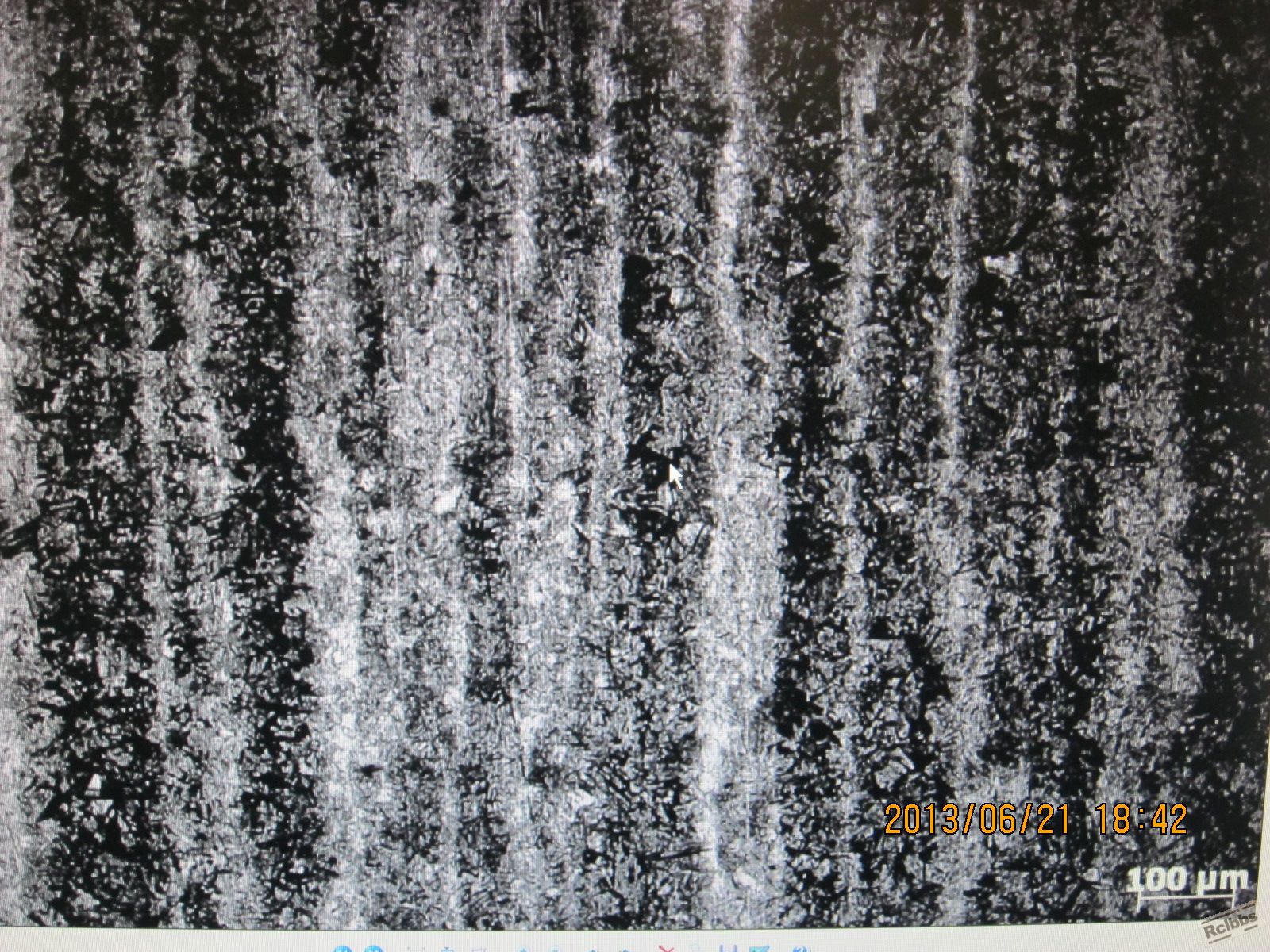

再发一张图片,欢迎大家发表意见啊

发表于 2013-6-21 20:55:20 | 显示全部楼层
心部冷却速度慢,产生下呗。组织中带状偏西十分严重。
签到天数: 27 天
 楼主| 发表于 2013-6-21 21:16:53 | 显示全部楼层
恩,是的,对原材料也做了组织分析,带状偏析确实有,但是这样的偏析对材料性能能有多大影响呢?将这样的组织经过550回火,抗拉强度和屈服强度能达到1240MPa和1120MPa,延伸率和收缩率在12%和55%左右,这样的性能正常吗?我们想将性能处理到1050MPa、950MPa、14%和60%,您觉得有可能吗?后期打算做600回火试试

同意组织中产生下贝的分析!不过就LZ所测试的机械性能看,抗拉及屈服均高于实际要求,而伸长率和收缩面积略低于要求,因此同意LZ提高回火温度,将材料最终机械性能调整至满足要求的做法!

热处理是整根棒子做的,棒子为50*400,基本是从1/2直径到心部逐渐出现带状偏析,取样也是在靠近1/2直径处取的样,测得性能如上面所说,心部性能还不没做实验,不知道会怎么样。淬火组织带状特征很是明显,经过550度回火后,这种特征基本消失,应该是贝氏体和马氏体经回火后耐腐蚀性能差异减小,所以显得组织比较均匀,但是贝氏体和马氏体经回火后性能差异有多大,对材料综合性能影响有多大?这个还不是很清楚,期望大家继续讨论,后续也会继续做实验,来鉴证大家的推测!

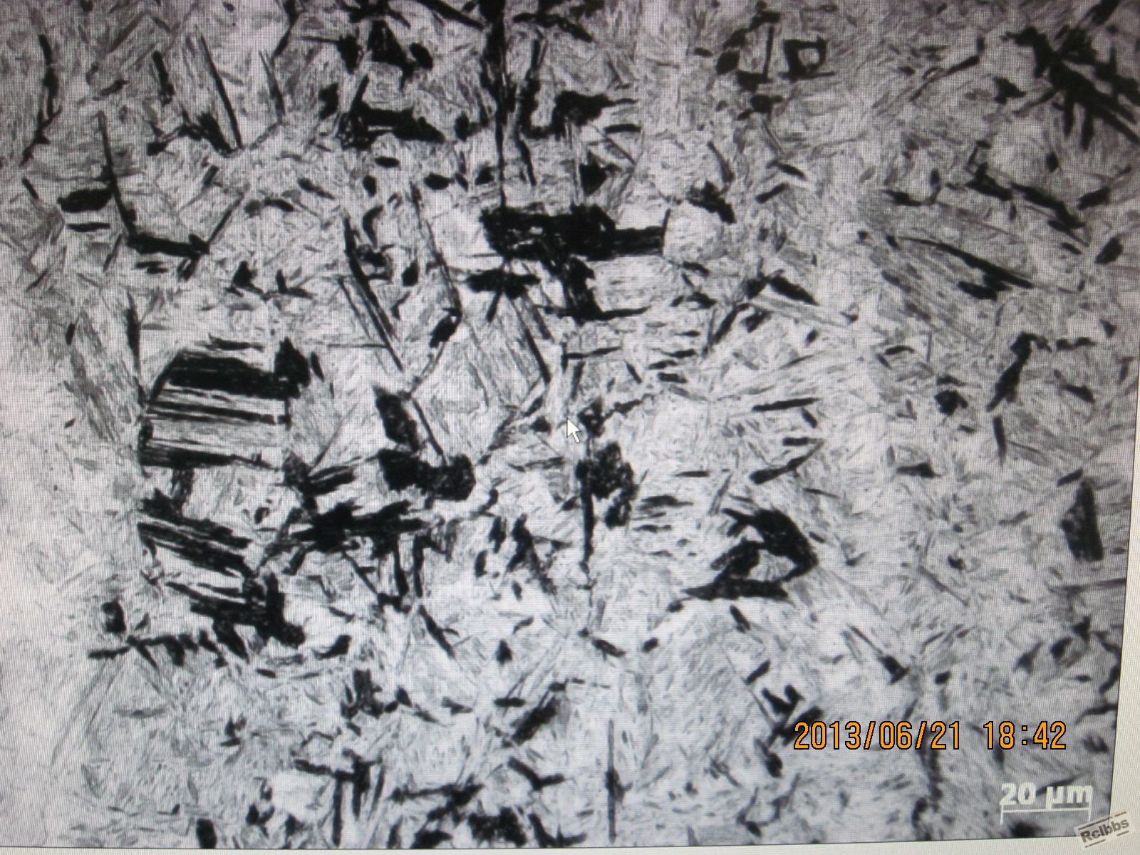

带状组织是原材料带来的,热处理改变不了。1楼第一张白色的是淬火马氏体+残余奥氏体,黑色针状组织是下贝氏体,2楼的左边有一些上贝氏体。组织还是可以的。

带状组织的存在,属于原材料带来的,无法消除
带状组织的存在危害很大,比如齿轮中带状组织的存在会严重降低齿轮的耐磨性以及冲击性能
如果是重要件,建议楼主慎重考虑使用这材料

带状组织如果是成分偏析可以通过正火消除之,
如果是由夹杂物引起的就无法消除它。

该棒材的带状组织很严重,有明显带状组织的棒材横纵向力学性能差异会很大的。钢厂在进行棒材轧制时可以通过调整工艺参数来改善带状组织的(见附件)。建议采购棒材时,增加对带状组织的要求,如3级以下合格。

没有淬透的混合组织,带状组织严重对机械性能肯定有影响

这材料的锻造比应该不够。。带状分布较严重的。。
操作不当很容易出现淬火开裂

你好,我们通过对几家钢厂的棒材进行初步检测,发现几乎所有的钢材轧制态的组织中带状偏析现象均不明显,但是淬火后组织呈带状分布特别明显,基本为贝氏体与马氏体交替分布,表面硬度与心部硬度相差10HRC。
注意:是50mm直径的圆钢。
他们的轧制态组织基本都为贝氏体,我想应该是他们通过控冷抑制了带状组织的出现,从而掩盖了带状偏析现象。针对这样的现象,在于钢厂签订技术协议的时候该怎么针对带状偏析现象进行检测呢?
