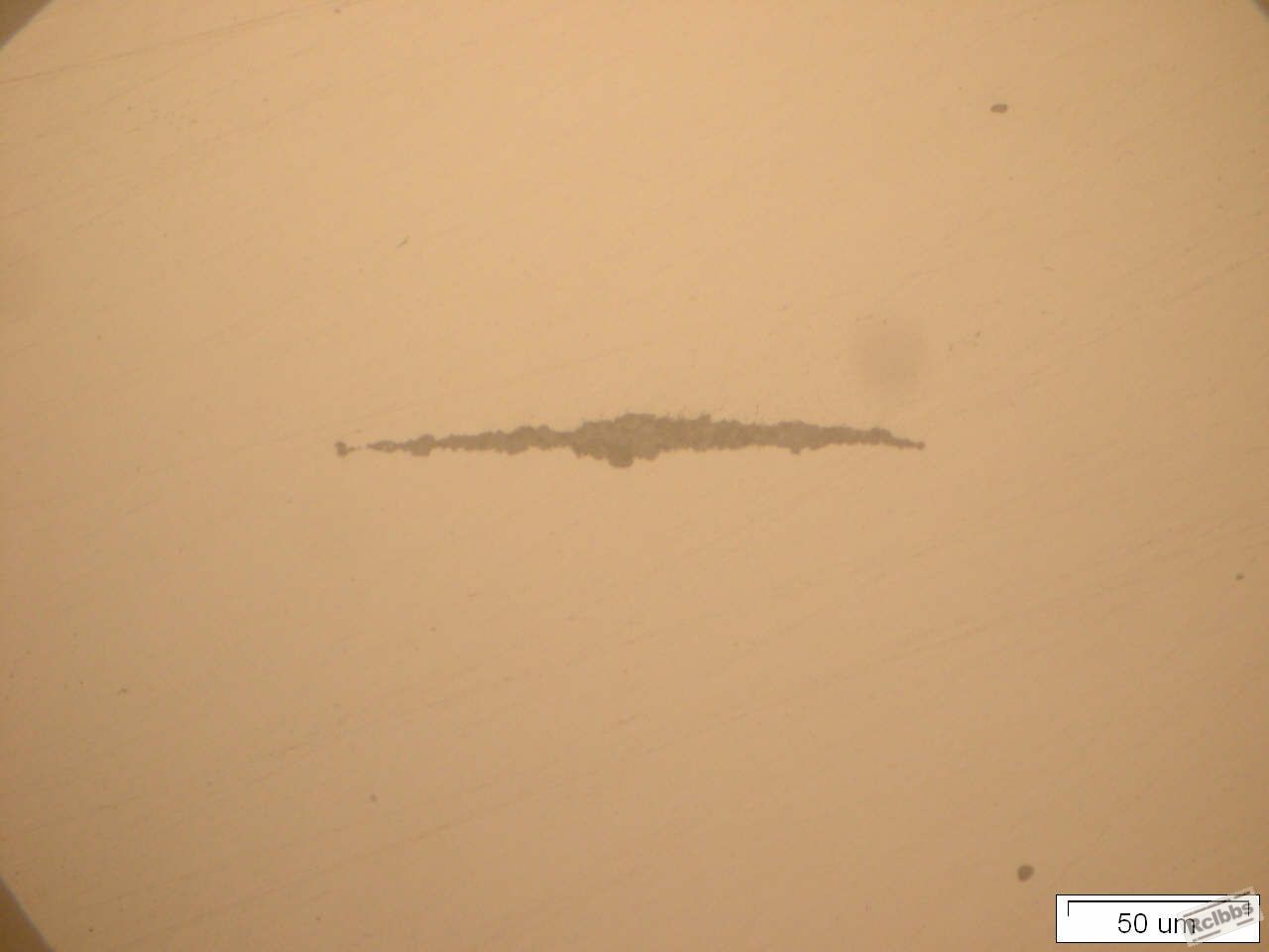

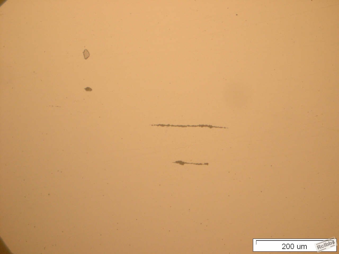

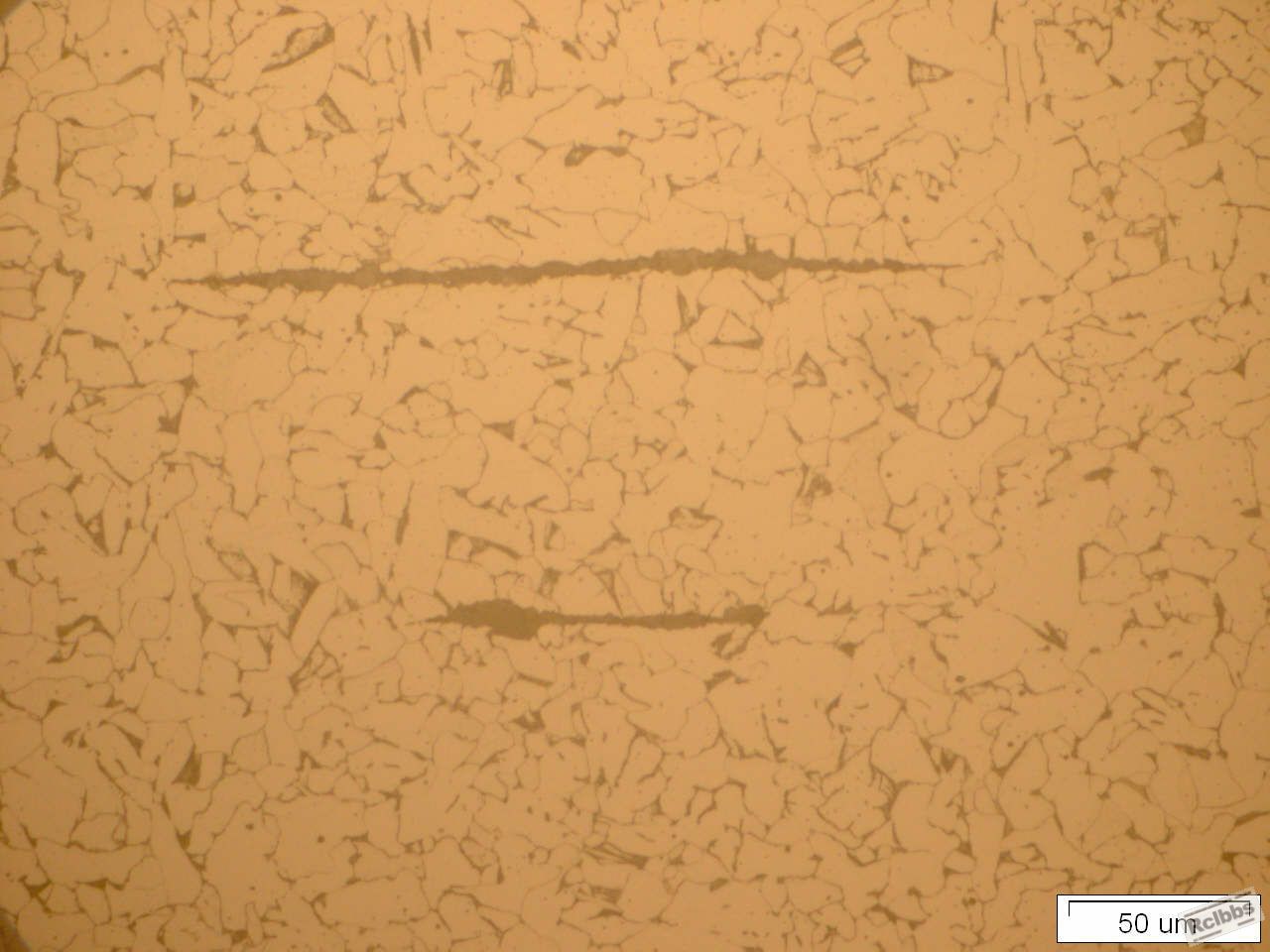

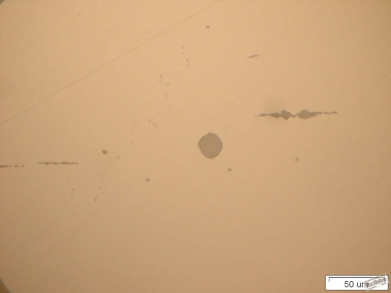

[求助] 师傅们帮忙看看这是夹杂物,还是裂纹?
发表于 2013-6-22 09:46:05 | 显示全部楼层 |阅读模式
500倍
500倍
200倍
200倍

夹杂物。。。。。。。。。。

C类+DS类夹杂物---------------------------

样件 图片都很不错,夹杂物

样件图片很不错,是夹杂物。

夹杂物,制样水平高。

夹杂物,塑性不错,可能为硫化物或硅酸盐类!

夹杂物,我也遇到过同样的。c类严重的夹杂。

第一张是氧化物类夹杂物,评入DS类;后面几张伟硅酸盐类夹杂物,评入C类细系类

是夹杂,不是裂纹。

从图片上看是;夹杂物

样品制作的很棒,是夹杂物

样品多大,经过锻造没有?

夹杂物是肯定的。

是夹杂物。在我的金相生涯中曾经遇到过两种标准。一种是国内的按脆性和塑性来评级的。一种是按ASTM标准来评级的。初学可以领会一下评级的方法和依据。
