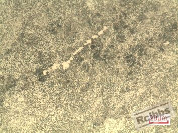

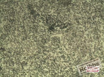

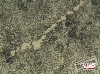

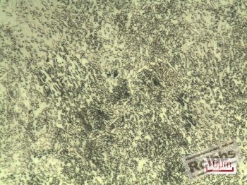

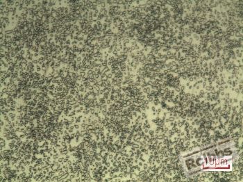

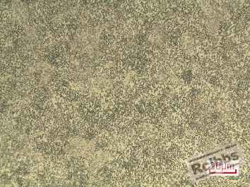

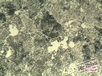

前几天朋友委托做几个球化退火试样,第一次看到这些经典的组织,让大家分享一下。
同一个试样中有网状、带状、液析、局部良好的球化组织

发表于 2013-6-24 17:45:34 | 显示全部楼层
我建议:高温正火一次,然后在进行球化退火;看看结果如何。

 楼主| 发表于 2013-6-22 15:22:44 | 显示全部楼层
不知道是哪个钢厂的,没问
问题是碰到类似的产品大家都是怎么处理的?

发表于 2013-6-22 18:02:13 | 显示全部楼层
楼主:请问该产品的材料牌号是、、、?
这样我们也可以讨论一下。

GCr15…………………………
对这个产品来说液析不合格报废,如果在没有液析的状况下,同一个样品为什么有的地方球化合格,有的地方球化不合格,如果返工又该如何处理。

 楼主| 发表于 2013-6-25 11:35:32 | 显示全部楼层
理论上可以这样操作,但实际生产中如果用这种方法还不如直接报废。

发表于 2013-6-26 10:29:24 | 显示全部楼层
一般网状和液析很少同时出现在一个样品中的,这个能淬火后评定吗? 液析在横截面上应该是分散的白亮色角状碳化物,这个是纵向试样上的视场?
之前试样在腐蚀钱有油污,腐蚀后发现过类似现象,不知道会不会出现和我一样的现象呢!
能否做淬火后的试样看看呢!这样符合标准要求。

 楼主| 发表于 2013-6-26 11:27:09 | 显示全部楼层
小~啊傻 发表于 2013-6-26 10:29
一般网状和液析很少同时出现在一个样品中的,这个能淬火后评定吗? 液析在横截面上应该是分散的白亮色角状碳 ...
现在的问题是同一个试样局部球化组织不合格,如何确定球化退火返工工艺?
姜工让我试试淬火,让我想到一个问题,大家在检测原材料带状时是如何处理试样的?
是热轧状态直接淬回火还是球化后再淬回火呢?我的经验是用这二种方法的结果差异较大。

经球化退火--淬火及回火--制样 带状及液析纵向观察。

发表于 2013-6-26 12:45:51 | 显示全部楼层
姜工让我试试淬火,让我想到一 ...
热轧状态直接淬火 得到的组织大多数会过热,甚至看不到碳化物。
球化退火组织局部有欠热现象,得到这样的组织,材料的碳化物不均匀性不好受其影响;
首先在材料尺寸允许的情况下做高温扩散退火 在消除网状  得到的组织在球化退火 这样就会好了
不过一系列下来成本不低,一般的单位没有这个条件去做。
这个如果断定是液析,这个级别退货给钢厂,他连退货费都会赔偿的。
