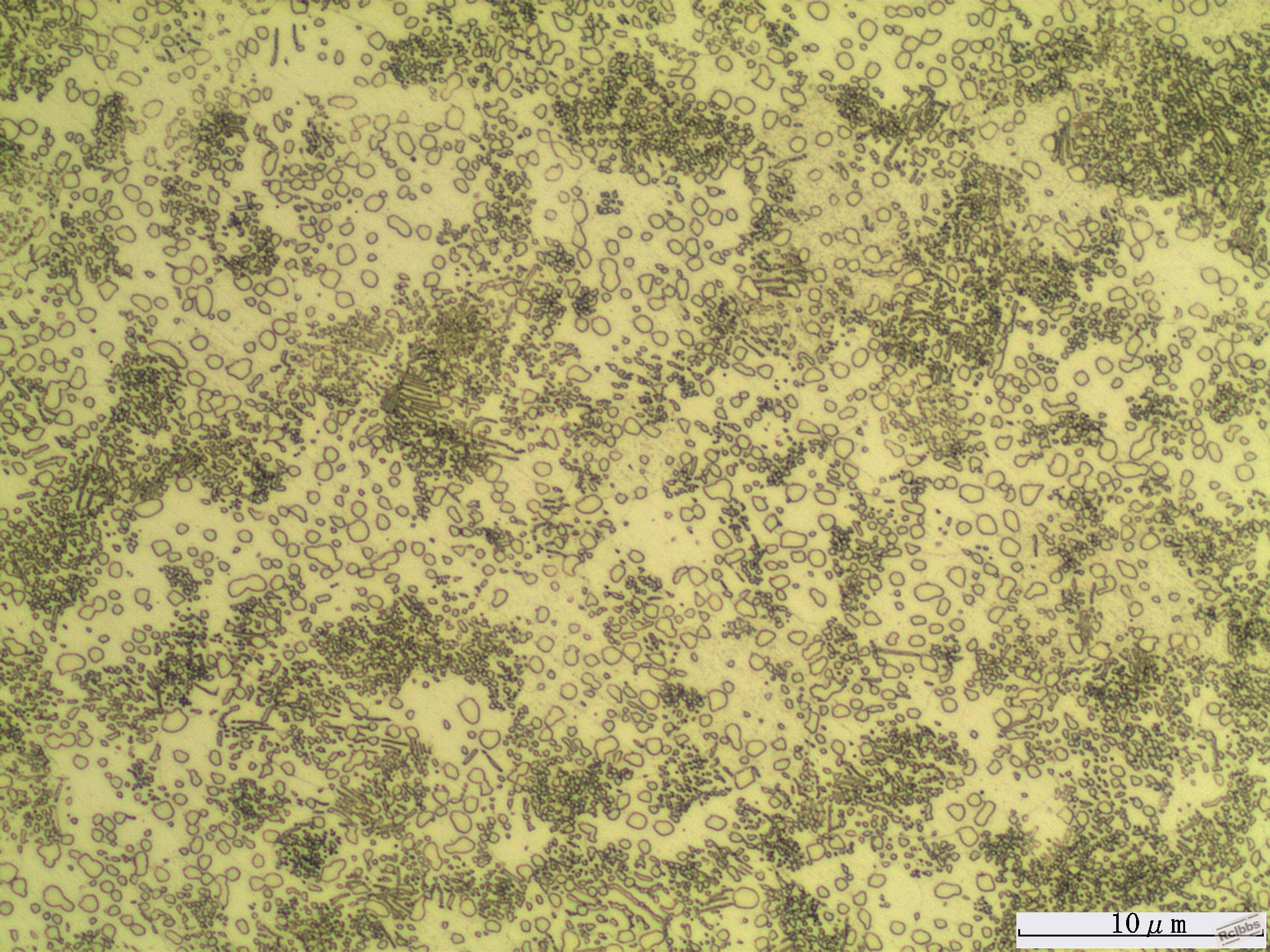

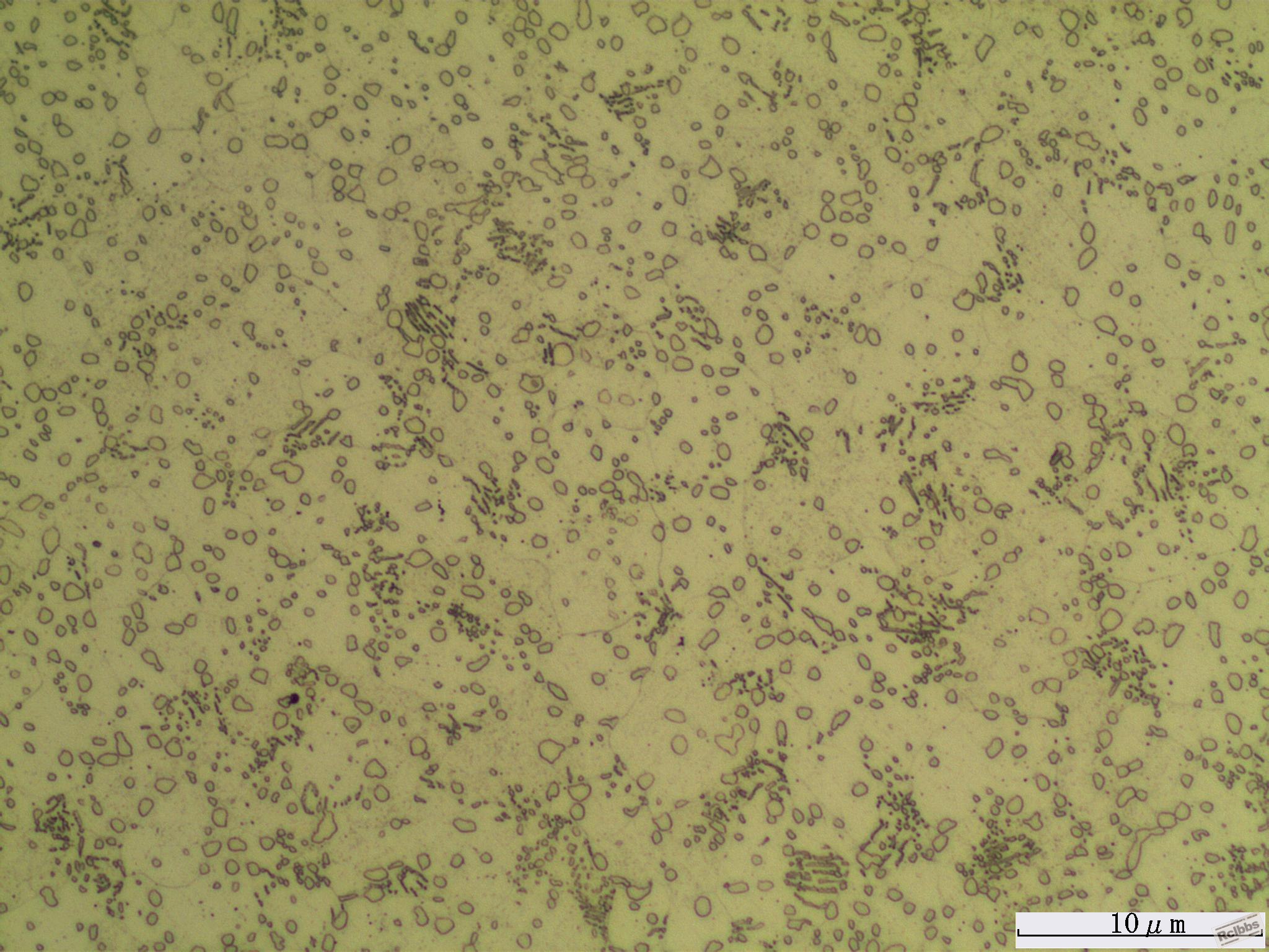

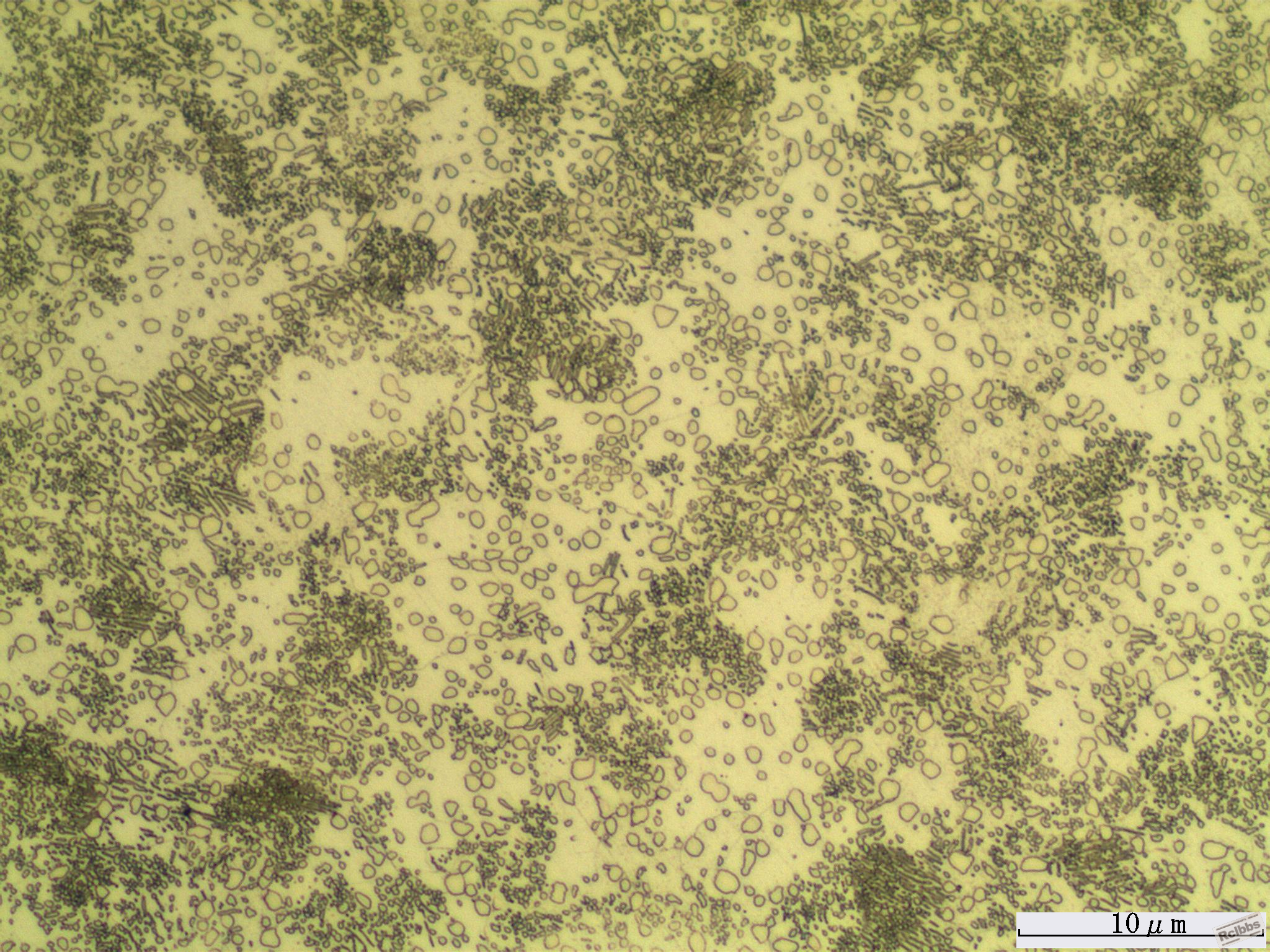

轴承钢GCr15辊底式球化退火炉炉底部清理出来的工件,在炉底部至少停留2个月 capture1202.jpg capture1203.jpg capture1201.jpg

发表于 2013-6-22 14:56:49 | 显示全部楼层
如果放大倍数相同,第一张碳元素损失较多。

难以想象,看看了,有粒状碳化物+珠光体?
发表于 2013-6-23 13:28:07 | 显示全部楼层
应该是铁素体基体上分布的粗大碳化物颗粒
放大倍数相同,视场的位置不同 图一为接近边部的组织,图二 为中心位置,图三与图二位置相差不多。

发表于 2013-6-25 08:59:48 | 显示全部楼层
球化组织不良, 估计是哈哈 , 评定五级!

 楼主| 发表于 2013-6-25 11:25:49 | 显示全部楼层
亲亲 图二和图三 是六级的晕

发表于 2013-6-25 14:19:38 | 显示全部楼层
以前老式铸链炉里面链子断一块漏下去的活大修时掏出来组织就这个样,本来淬火变成了退火,长期在炉底能掏出许多轴承套圈

签到天数: 139 天
发表于 2013-6-25 16:38:16 | 显示全部楼层
小~啊傻 发表于 2013-6-25 11:25
亲亲 图二和图三 是六级的晕
我是按照18254评定的,那里面只有5个级别!我也知道超过5级了。
